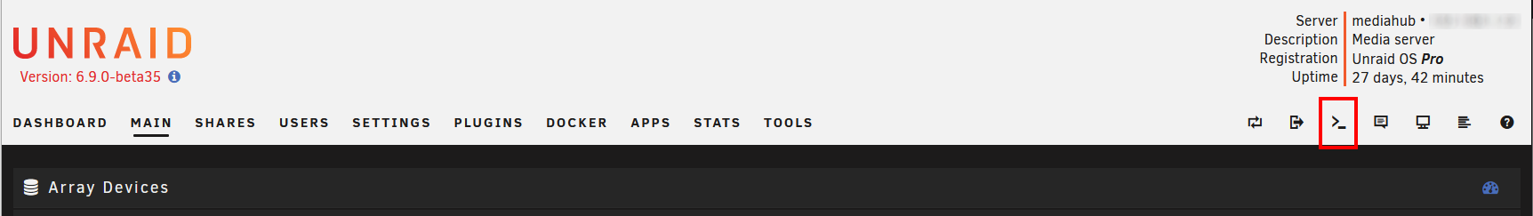

Ouvre le terminal sur l'interface web
et tape :
blkdiscard -f /dev/sdc

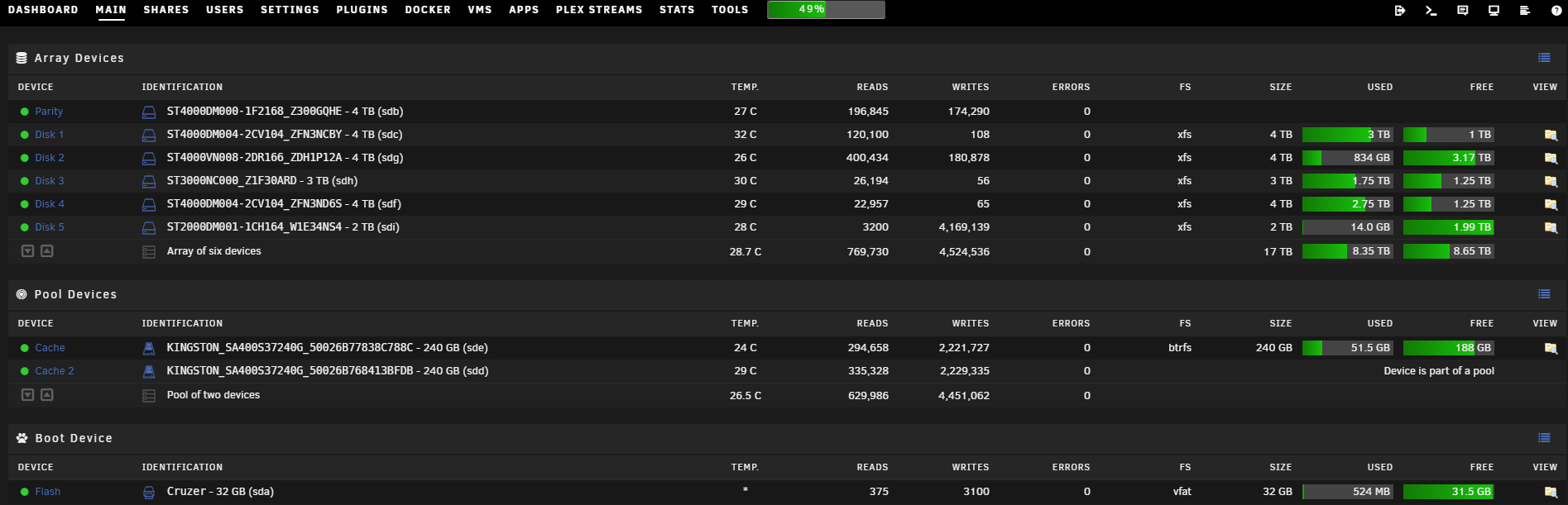

Présentement jai :

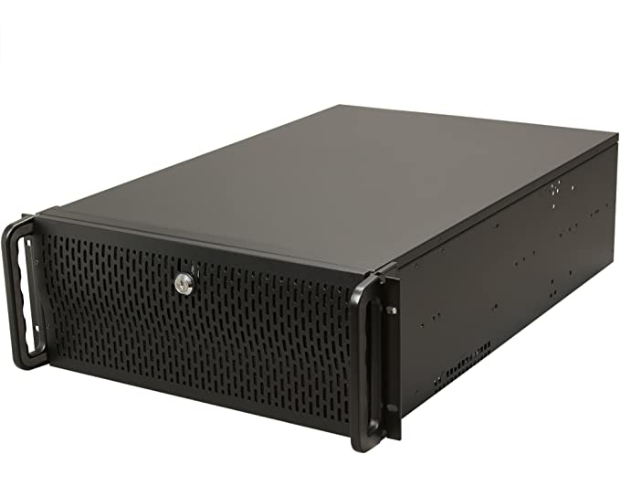

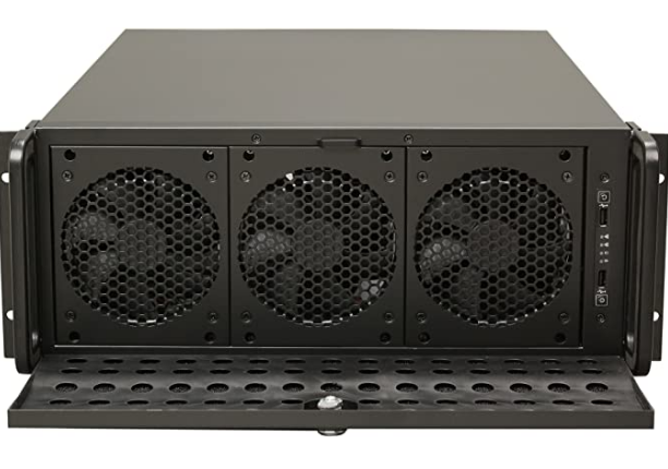

J'ai gardé 3 disques 4TB (minimum) dans mon ancien nas TheCUS N5550 au cas ou :) dans quelques mois je vais les remettre dans Unraid.
Je veux remplacer moins boiter par un https://www.amazon.ca/-/fr/Rosewill-Châssis-dordinateur-ventilateurs-pré-installés/dp/B0091IZ1ZG/
image.png.28f7df8614b0216e8524b61802201013.pngimage.png.2e6616e384934e329fe0a2092d1c0534.png
Après je vais toute remettre dans ce boitier :) et ma avoir en masse de place pour les disques et une bonne ventillation.
