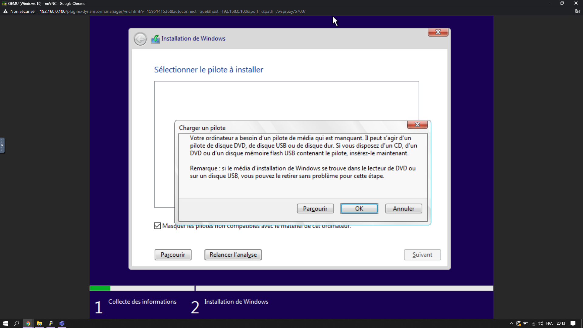

  6. Bonjour, je déterre ce topic après quelques mois mais j'avais résolu le problème jusqu'à aujourd'hui. Ma VM est donc en SeaBIOS avec un vDisk de 100Go en SATA, je suppose que mon problème venait de là, j'ai quand même remis à zéro la configuration pour repartir sur une bonne base.
  7. Mauvaise nouvelle pour moi, ça ne fonctionne toujours pas. Qu'il soit en SCSI ou SATA le disque .img n'est pas reconnu pdt l'installation. Configuration ou Plug-In qui bloquerais quelque chose ? EDIT : Si je dois refaire une config ça ne me poserais pas de problème si besoin

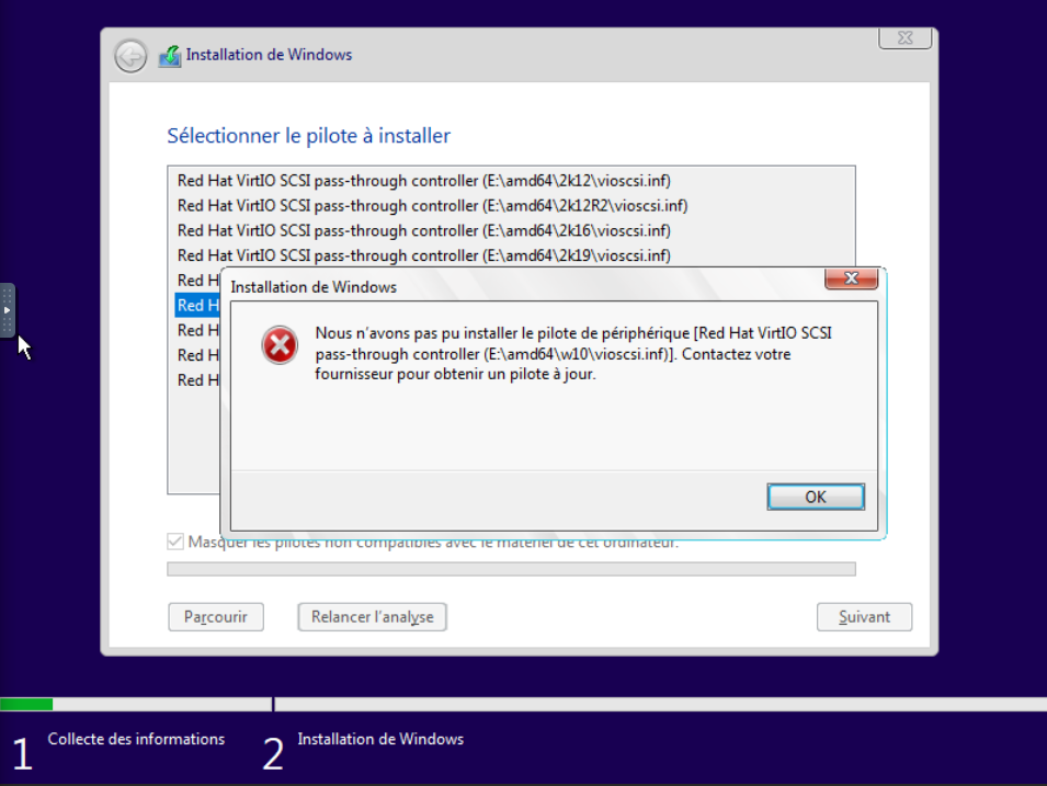

  8. Alors oui j'ai essayé de mettre en SATA (premières captures) mais il me demande quand même un pilote, je ne comprends pas pourquoi 🤔 Et oui la pile BIOS est bien HS et bonne à changer. Bonjour, J'ai essayé avec la version 189 et voici le message que je reçois Personne n'en a parlé mais dans mes paramètres j'ai sélectionné le disque entier, cela pourrait être la cause ? Je n'ai pourtant jamais eu le problème auparavant.

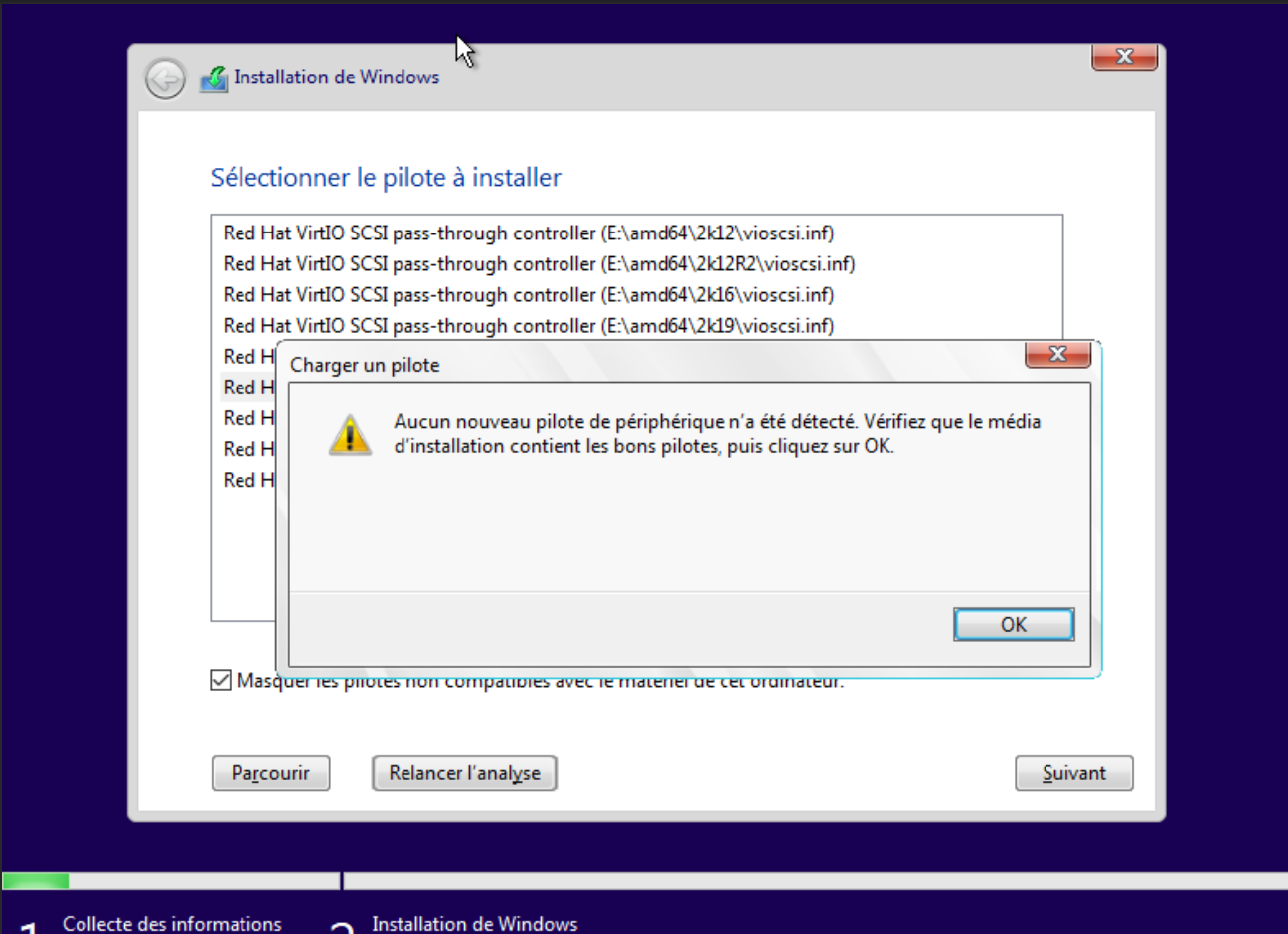

  9. Même en sélectionnant le bon driver j'ai toujours ce problème, ou bien un problème lié à la configuration de la carte mère ? Car dernièrement j'ai eu une coupure de courant et la pile de la MB et le BIOS c'est "reset" Je pense regarder quand j'aurai le temps pour changer AHCI / IDE / autre
  10. Bonjour, J'ai essayé avec le nouveau ISO et avec i440fx-5.1 et j'ai toujours le même problème. Voici la capture avec le pilote Win10

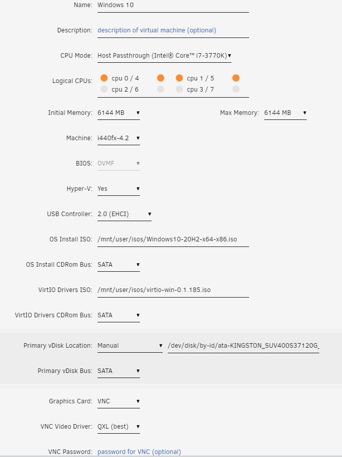

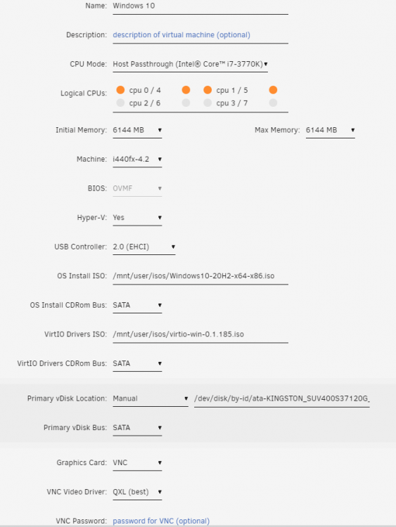

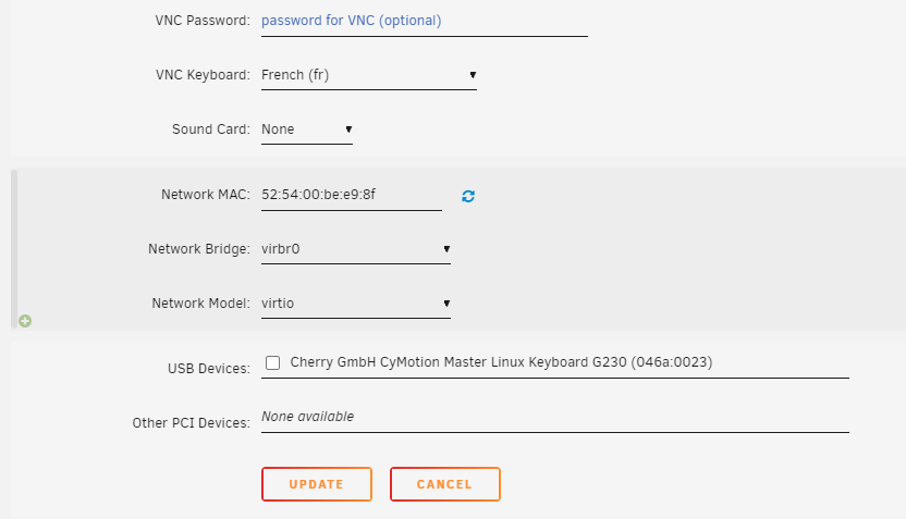

  12. Bonjour, Je débute sur unRAID et j'utilise la dernière version (6.9.1) mais lors de l'installation de Windows 10 il me demande un pilote pour afficher les disques/partitions même avec "virtio-win-0.1.185.iso" ou il me faudrait une autre version ? J'utilise actuellement la version 6.9.1 car je viens de faire la mise à jour depuis la version 6.8.3 pensant que c'était ça le problème. Je joins des captures d'écran (au cas où j'aurais mal fait un paramétrage) J'ai testé avec le HDD en SCSI, SATA, IDE, USB, virtio, enfin j'ai tout essayé et j'ai toujours le même problème Merci d'avance, Alan
