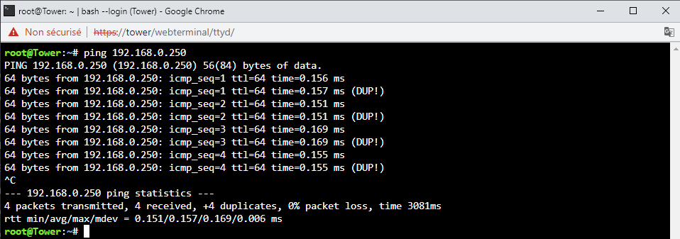

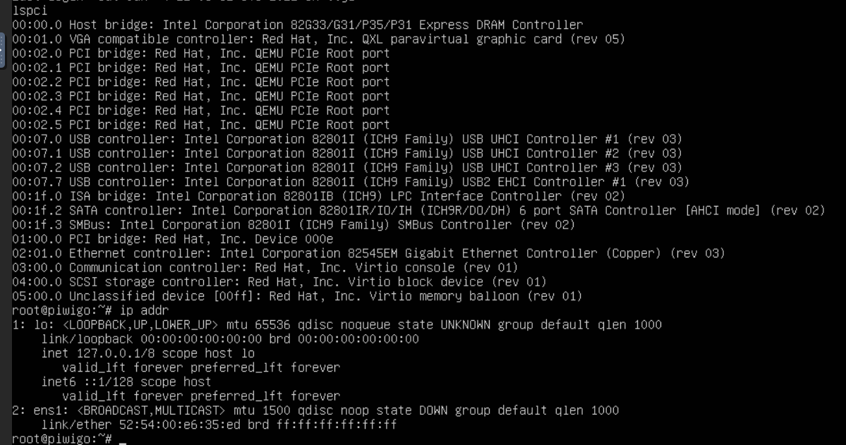

Hello Ghost82 The 192.168.0.250 is the PfSense firewall. For security I checked if the Unraid server pings the firewall, the ICMP rule is not in place. For security I checked if the Unraid server pings the firewall, the ICMP rule is not in place. The Windows VM pings through the lan the firewall. I installed a new Ubuntu VM with the following interface settings: <interface type='bridge'> <mac address='52:54:00:34:25:05'/> <source bridge='br0'/> <model type='virtio-net'/> <address type='pci' domain='0x0000' bus='0x03' slot='0x00' function='0x0'/> </interface> At the first start of the VM, the network is correctly mounted, and the VM was visible on the LAN and it communicated on the WEB. After modifying the interface to <model type='e1000-82545em'/> model, impossible on this VM to reassemble the network, and even after having reinstalled on <model type='virtio-net'/> I think that the test carried out rules out the network problem?

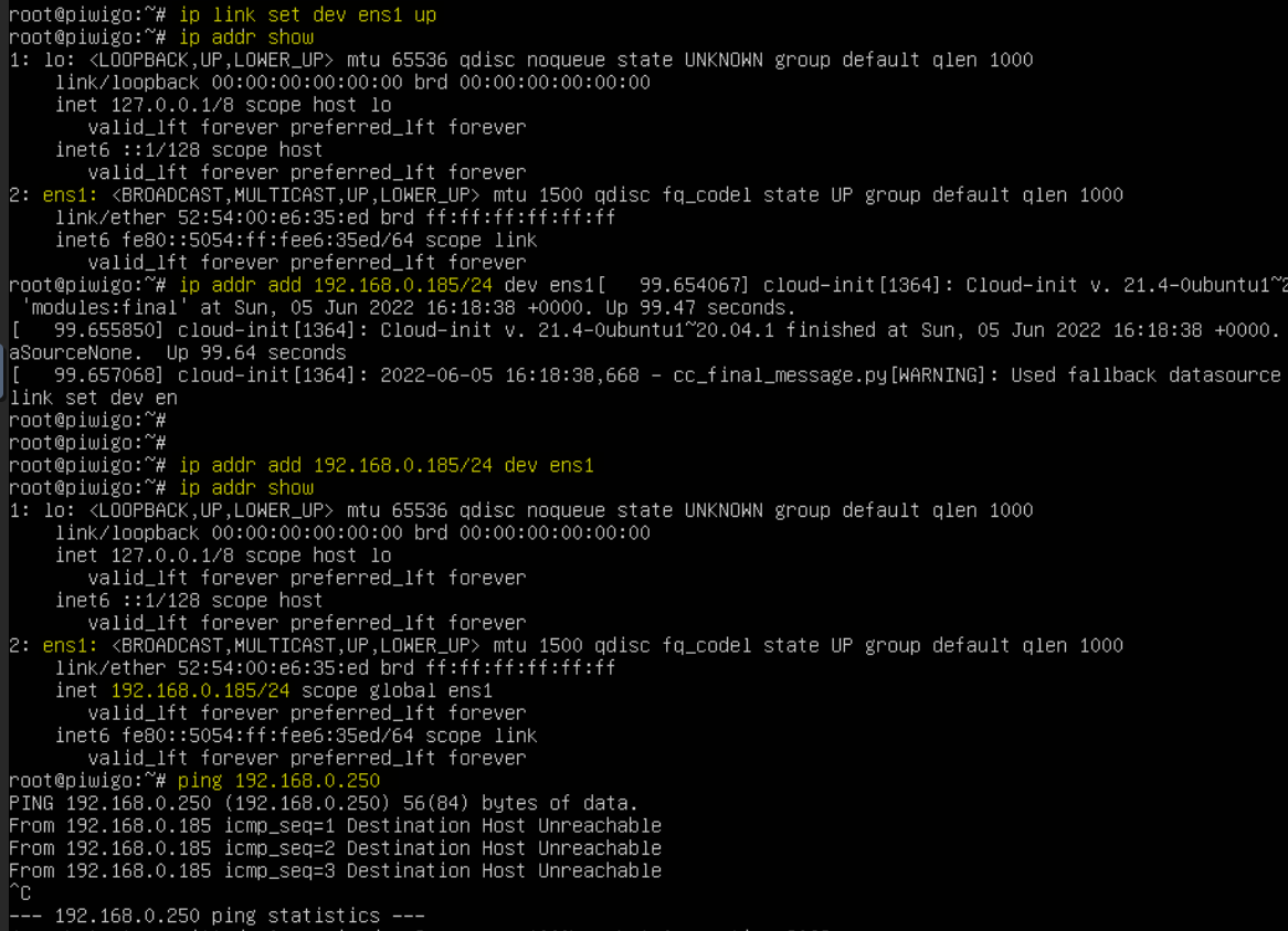

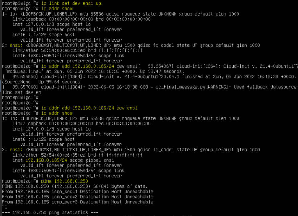

Voici les différentes étapes que j'ai réalisé : (malgrés le DHCP, la carte ne prend pas de IP, j'ai forcé l'IP et pour autant le reseau n'est tourjours pas visible)

Hello ghost82, J'ai modifié le XML, et désolé, cela ne fonctionne toujours pas. J'ai fait le test d'arrêter et de redemarrer le service "Gestionnaire des VM" => j'ai le message suivant J'ai redémarrer le serveur Unraid. Le service a bien redémarré, mais il y a toujours les mêmes erreurs dans le log LIBVIRT, la VM a bien redémarré mais de carte reseau n'est pas remonté... EricW

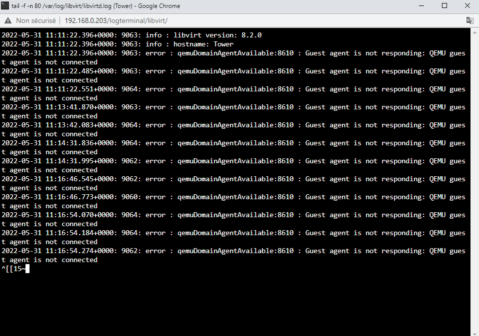

Bonjour aux bienfaiteurs J’ai une VM Ubuntu que refuse obstinément de communiquer avec le réseau depuis le clash avec le « cache » qui était saturé. Pour le cache cela est maintenant solutionné grâce à l’accompagnement de JorgeB encore merci Tous les détails sur ce post : Cette VM "Ubuntu serveur web" fonctionnait parfaitement avant l’incident avec le cache. Impossible de monter une carte réseau Dans les log du gestionnaire de VM j'ai ce type d'erreur Il y a aussi des VM Windows dont je ne recontre aucun incident. D'avance merci pour votre coups de main EricW tower-diagnostics-20220601-2005.zip

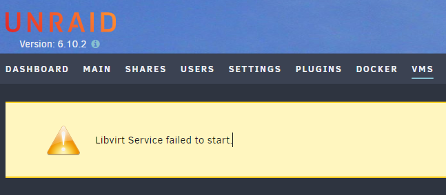

j'ai installé le plugin Dynamix File Manager, et a l'aide de celui-ci , j'ai déplacé le dossier des VM vers le disque 4, le pool est passé à 28% de charge: super! On avance bien ! l'ai toujours un lot d'erreurs sur le LIBVIRT, et la VM Ubuntu démarre mais ne communique pas sur le LAN, j'ai tenté toutes les config sur la carte reseau & un redemarrage du serveur Unraid, sans succé. J'ai installé une nouvelle VM Ubuntu pour faire un test, elle fonctionne uniquement sur la source "virbr0" & réseau "virtio-net" , mais ce n'est pas la solution pour moi j'ai aussi essayé d'arrêter et redemarrer le service LIBVIRT sans succé. (pour information : les VM window fonctionnent parfaitement) C'est le seul incident encore présent, Il y a t-il une solution ? d'avance merci Cordialement EricW

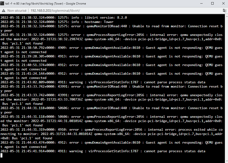

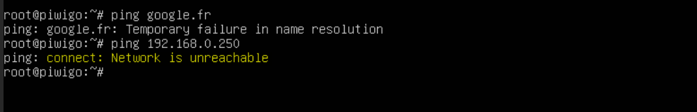

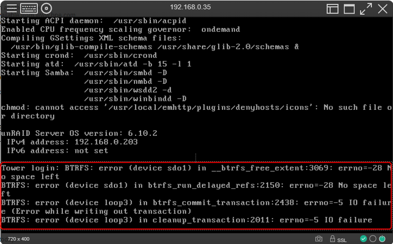

Hello JorgeB, Effectivement, j'ai passé l'array en manuel, et redémarré pour que cela fonctionne! le pool donne l'impression de commencer à se vider, depuis hier soir l'espace libre à augmenté de 1 GO => normal ou pas normal? Le Diag est accompagné. Il y a en plus quelque chose de curieux qui c'est produit => tous les dockers & VM sont de nouveaux visibles comme pas magie! Very good. Le docker Nginx Proxy Manager lançait énormément de messages d'erreur => j'ai supprimé & réinstallé => ca fonctionne! Doubly good Il reste toujour un problème sur la VM Ubuntu (celle qui a saturé le processeur) avec la carte réseau => "network is unreachable" J'ai essayé de modifer l'adresse MAC, j'ai tenté de modifier Network source, j'ajouté une carte supplémentaire => toujour le meme problème .."network is unreachable" Dans les log de "LIBVIRT" j'ai les message suivant : D'avance merci pour un retour Cdt EricW tower-diagnostics-20220531-1242.zip

action que j'ai déja executé, j'ai une succession d'erreur. action que j'ai déja executé, j'ai une succession d'erreur. le diag est accompagnée Thank you again for your support tower-diagnostics-20220529-1442.zip
