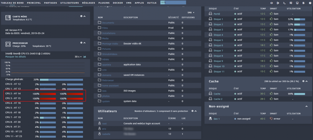

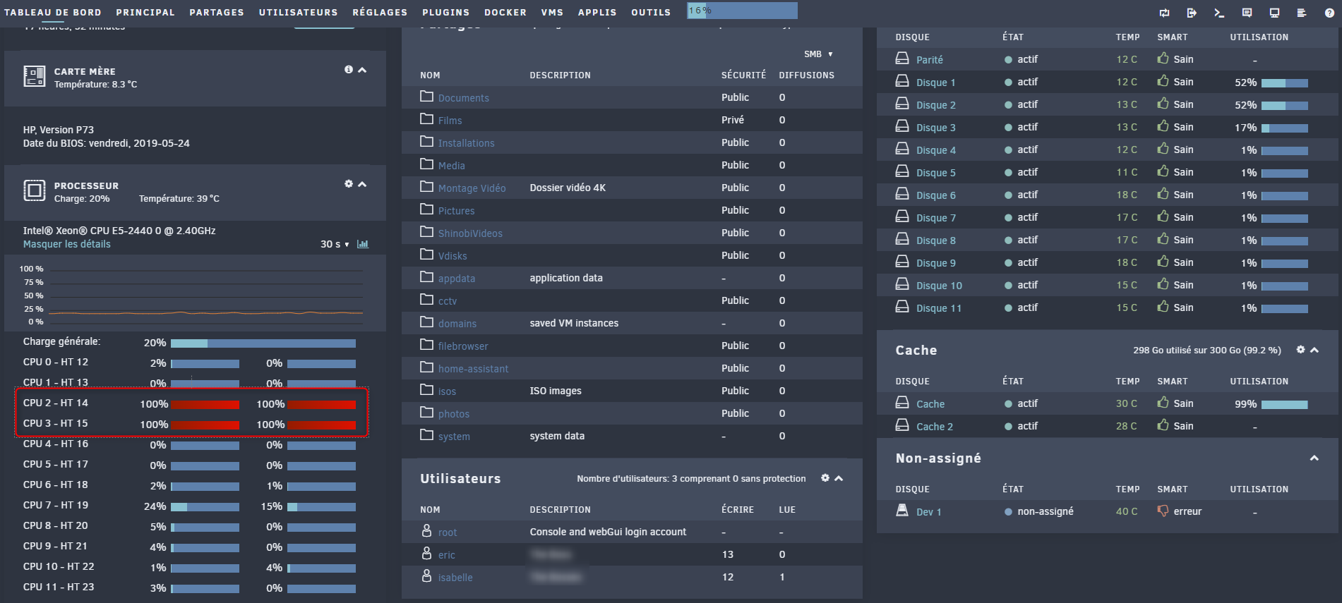

j'ai constaté cette semaine que les processeurs montés serieusement en charge.
Dans la recherche de la cause, j'ai identifier que une des VM l'espace alloué était full => VM bloqué et inaccésible.
J'ai donc forcé l'arrêt de cette VM, pour autant la charge sur les processeurs était toujours présente.

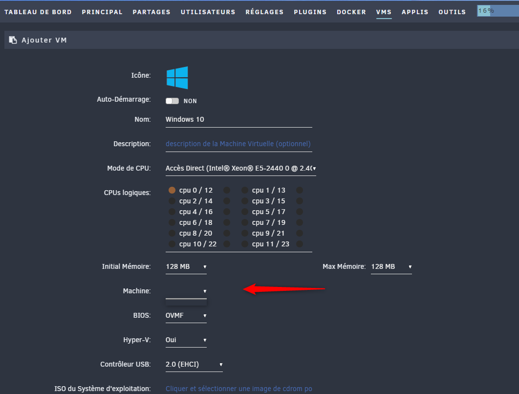

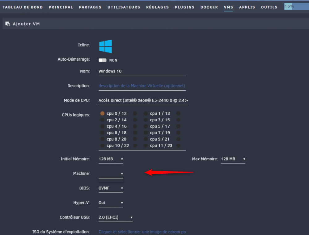

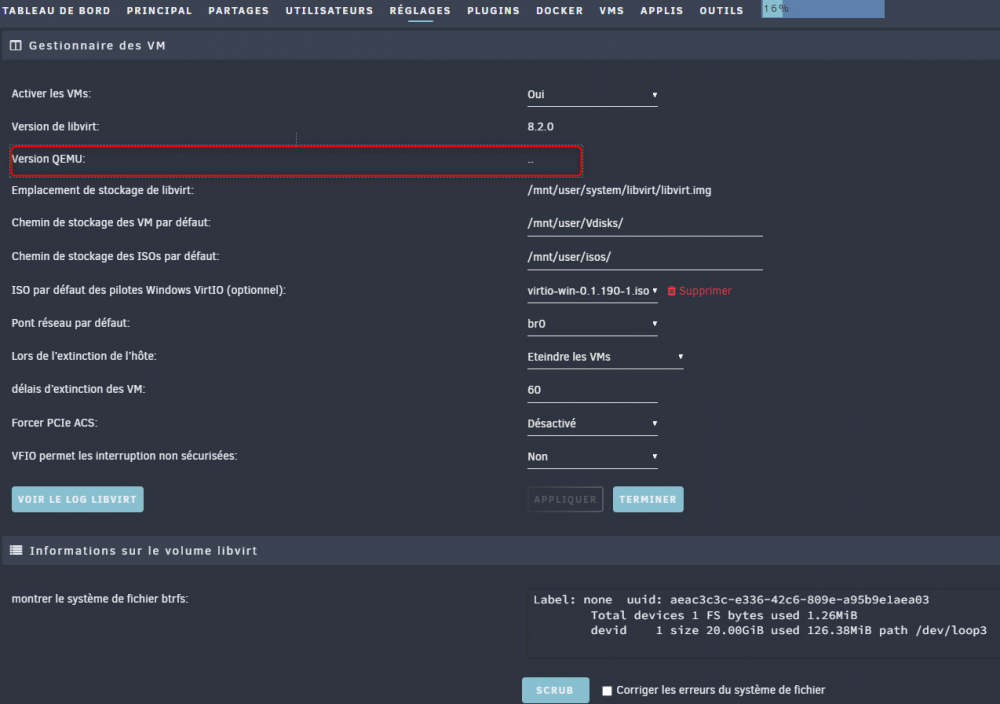

J'ai essayé de réinstaller une VM, la configue de la machine n'est visible

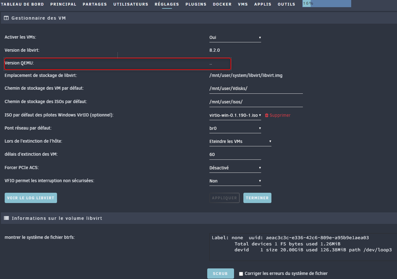

Dans les réglages des VM, il n ' a plus de version  QEMU
Sur docker, c'est le même constat, plus de conteneure, si on essaie d'ajouter un nouveau conteneure, par la liste déroulante, on retroure par la liste deroulante ce qui avait été installé.. mais aucun conteneure ne fonctionne.
Et il y a 4 coeurs bien en charge ( ça c'est nouveau)

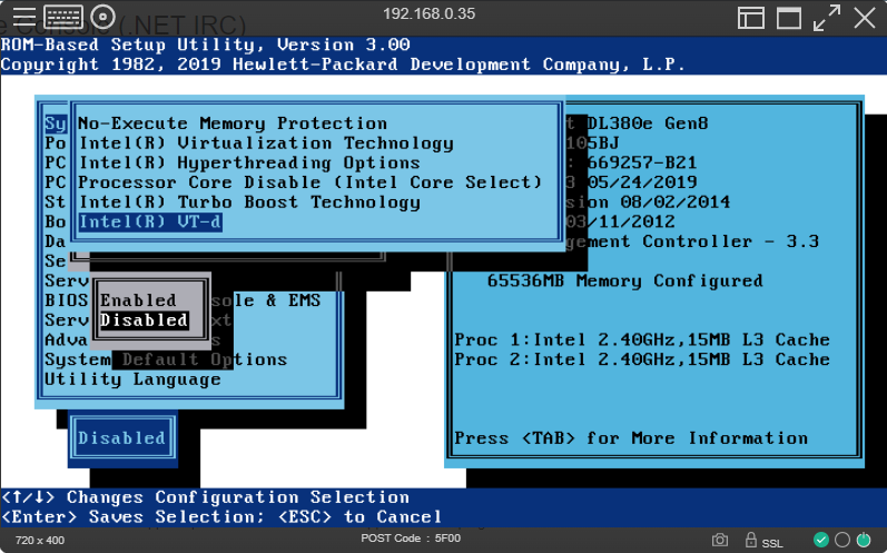

Difficile de dire sans le diagnostics mais avec ta description, je me demande si tu ne serais pas victime du bug dans un driver qui apparait sur pas mal de serveurs HP quand VT-d est activé.
Pas de solution pour Limetech, mais ils décrivent ce qu'ils soupsonnent et le workaround qu'ils ont développé dans la 6.10.2
J'espère que ce n'est pas le cas, mais je t'invite à rapidement vérifier et mettre en place le mesures de sauvegarde si c'est le cas.

Je viens aussi de découvrir cela :
Driver VT-d => ci-dessous l'état de la config
image.png.84e47b1c262ea8062289d34063460b89.pngimage.png.89e08882c91cb3b037402f18a0c50a3a.png
C'est grave Docteur?

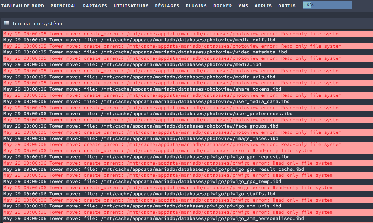

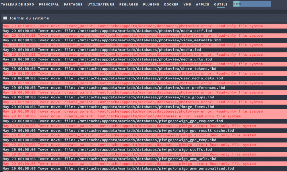

J'ajoute à la liste des déboires... Le cache de se vide pas..
Au clique sur le bouton "mover" rien ne se passe...
Edited by EricW
Pool is complete full and those errors are because it's running out of space, reboot to clear the read only status and you should be able to move some data elsewhere.

Taking a more careful look the problem is that you started a balance, and since it wasn't able to finish because of the no space issue it's resuming after rebooting:
May 28 09:49:37 Tower kernel: BTRFS info (device sdo1): balance: resume -dusage=90 -musage=90 -susage=90
You can try this:
-stop the array
-on the console/terminal type:
mkdir /x
mount -o skip_balance /dev/sdo1 /x
Should take a few seconds to mount, once you get the cursor back type:
btrfs balance cancel /x
umount /x
If the above commands complete normally start the array normally and post new diags.
