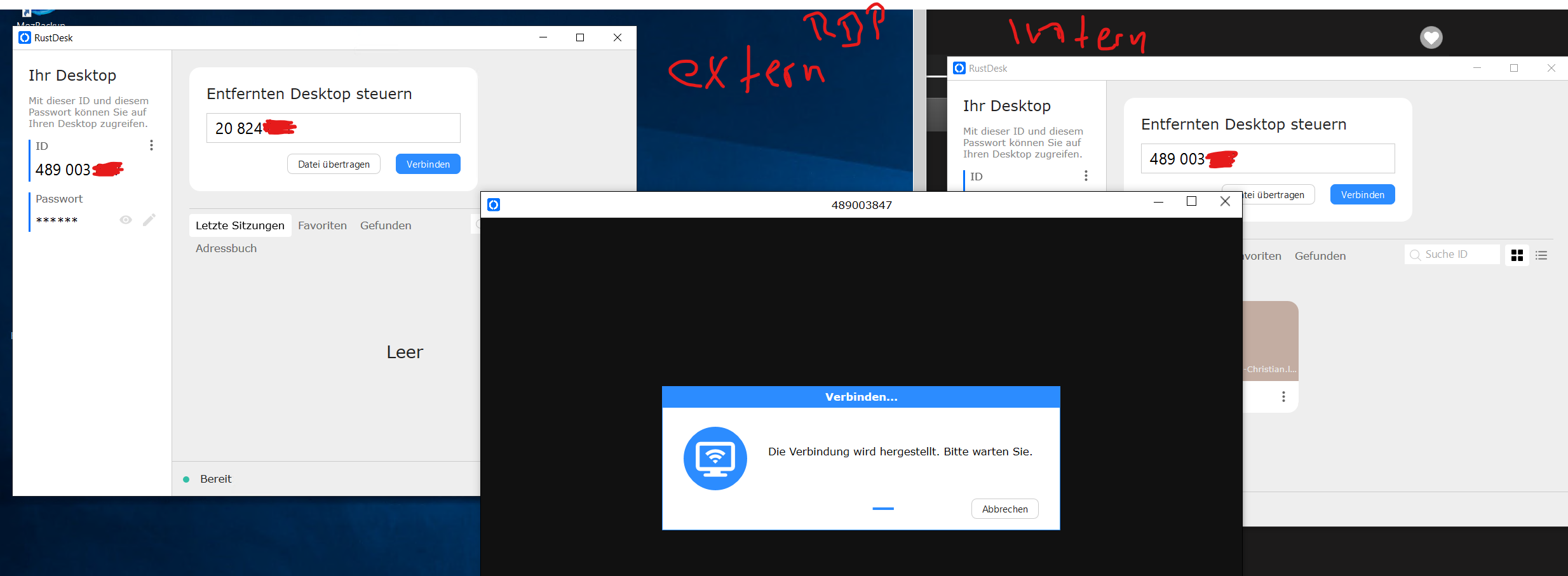

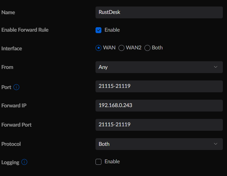

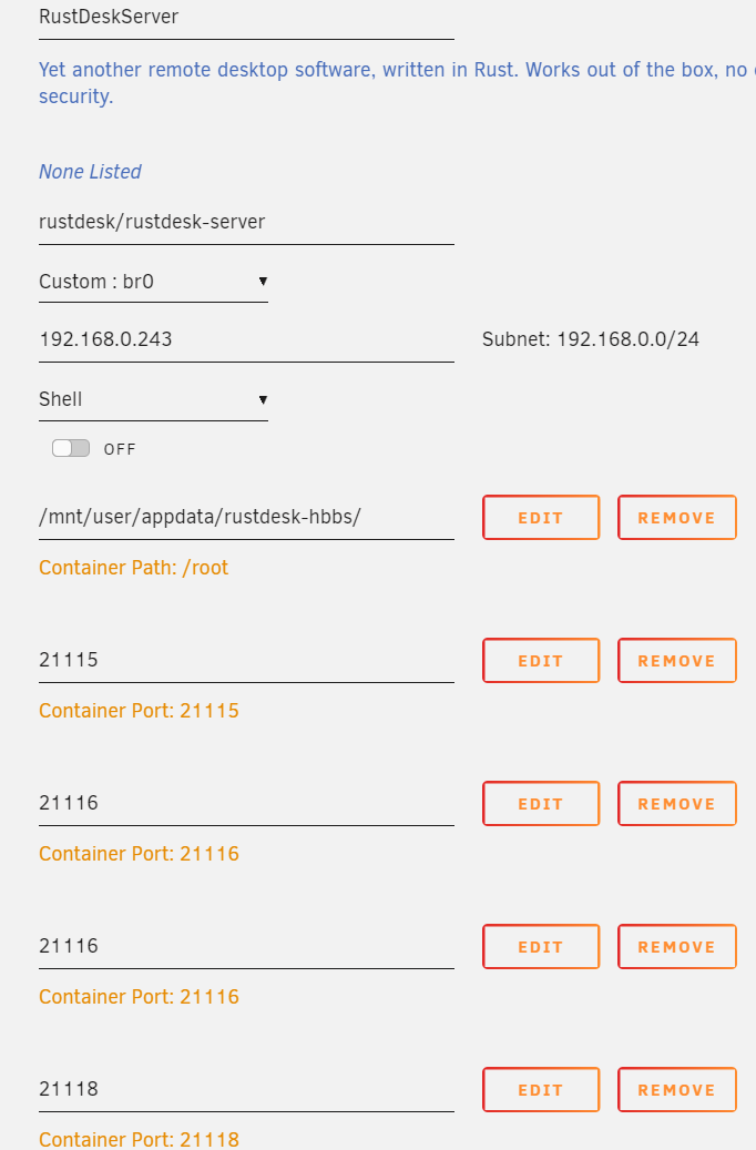

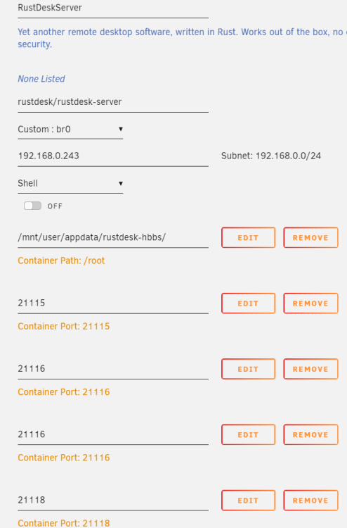

  2. Danke für Deine Rückmeldung! Ich habe es jetzt gerade im Bridge Mode versucht (damit hat mein RustDesk Server ja die gleiche IP wie mein Unraid Server). Leider aber wieder ohne Erfolg. Genau gleiches Fehlerbild. Verbindung wird versucht aufzubauen bleibt aber bei dem Bild dann stehen und irgendwann kommt dann die Fehlermeldung: Intern im selben Netz (Rust Server IP gesetzt mit 192.168.0.240) funktioniert es sofort: In meinen Augen sind die Netzwerkeinstellungen / Portforwarding korrekt. 192.168.0.240 ist mein Unraid Server wo RustDesk jetzt im Bridge Mode läuft: Was mir noch aufgefallen ist: In der RustDesk doku steht ja drin Ports 21115-21119. Wenn ich den Docker Container in Unraid installiere erstellt er mir aber nur 21115-21118. Ich habe den 21119 manuell noch als Container Port hinzugefügt hat aber keine Besserung gebracht.

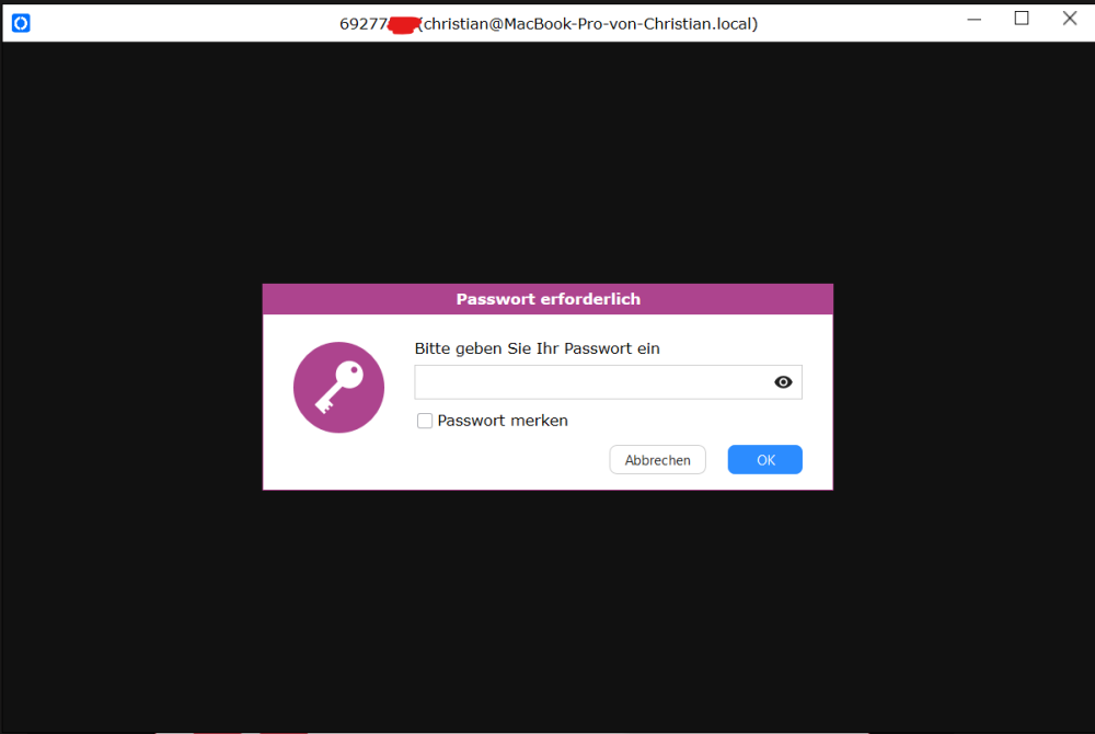

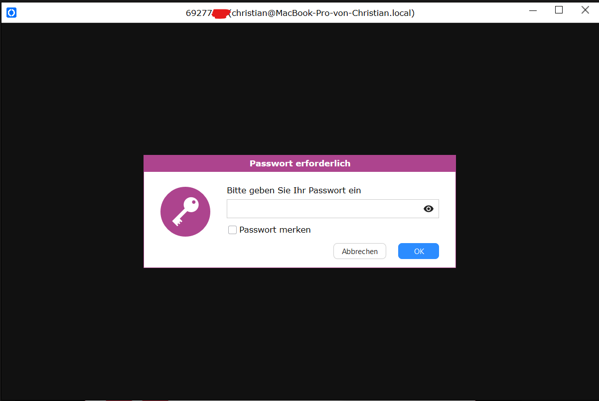

  3. Hallo zusammen, irgendwie komm ich in der Geschichte selber nicht weiter. Ich habe das ganze auch wie im verlinkten Video auch durchgeführt. Meine Port Forwarding Rule: Meine Einstellungen im Rust Docker: Wie habe ich getestet: - Ich habe einen entfernten Rechner an einem anderen Internetanschluss welchen ich per RPD problemlos erreichen kann. Auf diesem habe ich den Rust Client installiert, meine DuckDNS Adresse eingegeben und bekomme auch "Bereit" angezeigt. - Dann habe ich meinen Windows Client welcher sich im gleichen Netzwerk wie mein Unraid Server bewegt. Dort habe ich den Rust Client installiert, DuckDNS eingetragen / auch mal die interne .243 ausprobiert. In beiden Fällen "Bereit". Leider bekomme ich aber keine Verbindung aufgebaut, nach dem Verbindungsversuch passiert immer ein Timeout. Meine sonstigen PortForwardings funktionieren einwandfrei. PS: Als ich den Beitrag hier geschrieben habe, habe ich auch noch ein bisschen herum probiert. Es scheint wirklich an der Kommunikation von Anschluss A zu B zu liegen. Probiere ich innerhalb meines Netzwerkes von Macbook auf Windows Client über die interne 192.168.0.243 zuzugreifen funktioniert es problemlos. Nach extern aber keine Chance bzw. von Extern wieder rein. Für mich wird aber auch kein Schuh draus warum ich nicht drauf zugreifen kann, meine ganzen anderen Forwardings basieren auf den selben Einstellungen funktionieren problemlos. Vielleicht habt ihr noch eine Idee woran es liegen könnte? danke!
