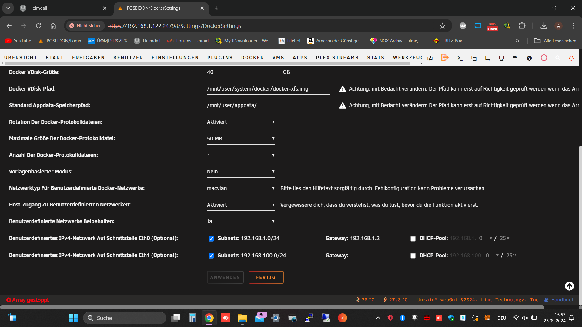

  3. Hallo, hoffe das Ihr mir bei meinem prob helfen könnt ,der Docker Dienst ist nicht online ,bzw Fehlermeldung ,das Array muss gestartet sein, auf den Bilder ist das Array ersichtlich, kann mich auch durch die Festplatten durchklicken ,Platten werden als offline angezeigt, mit klick auf hochfahren tut sich nichts ,weiter unten steht auch im reiter Array die " stoppe" , keine Ahnung was da los ist. poseidon-diagnostics-20240928-2043.zip

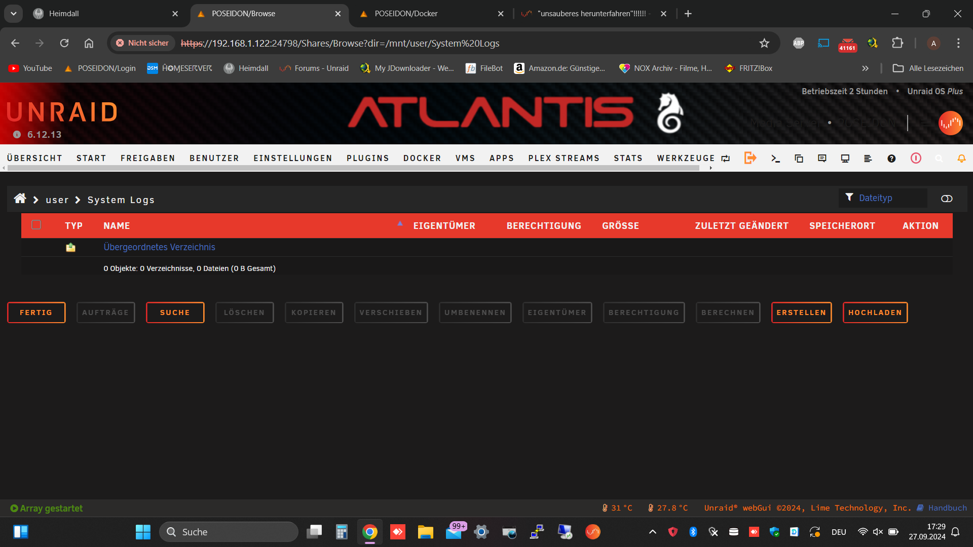

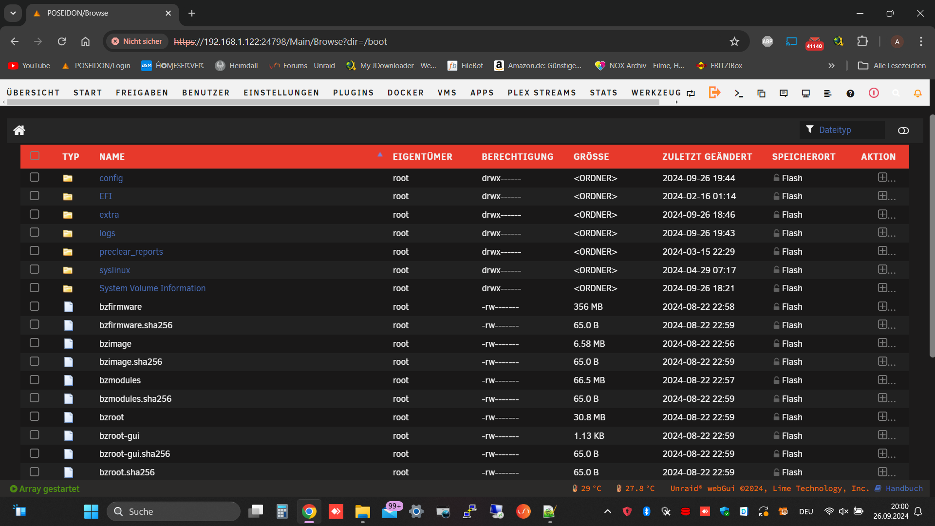

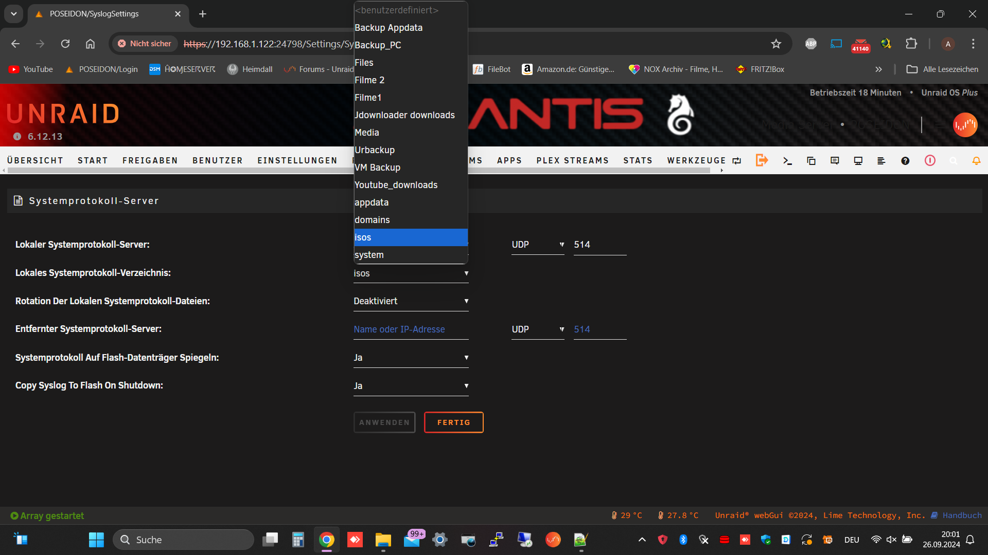

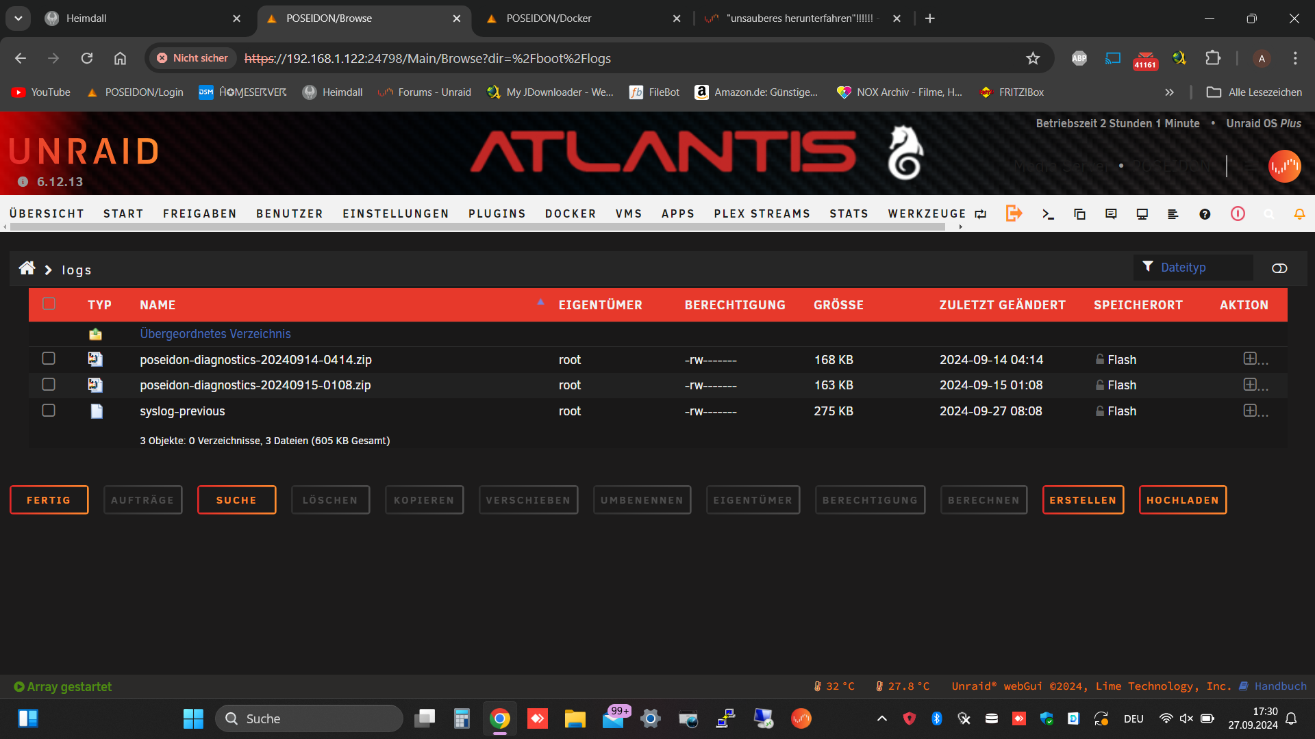

  4. Hallo, Der Server fährt sauber herunter ,es kommt auch keine Fehlermeldung wegen unsauberes herunterfahren ,aber er schreibt keine logs in das lokale Verzeichnis und im Stick auch nicht. Siehe Bilder und Diagnostics "Mirror syslog to Flash" habe ich aktiviert. poseidon-diagnostics-20240927-1734.zip
  5. jo,erledigt, habe beim Stick die alten logfiles gelöscht ,mal sehen ob auf dem stick beim herunterfahren gesschrieben wird ! gebe bescheid
  6. Hallo , also die ganze Geschichte wird verursacht ,sei dem ich von 6.12.10 auf 6.12.13 geupdatet habe.Jetzt habe ich mal die M2 und den Realtek 2,5 Gbit stick ausgebaut. Jetzt speichert er mir auch nicht die logs.Als Speicherort habe ich den Flash mit den Ordner logs. In den Einstellungen wird mir dieser pfad auch nicht angeboten!Komisch!

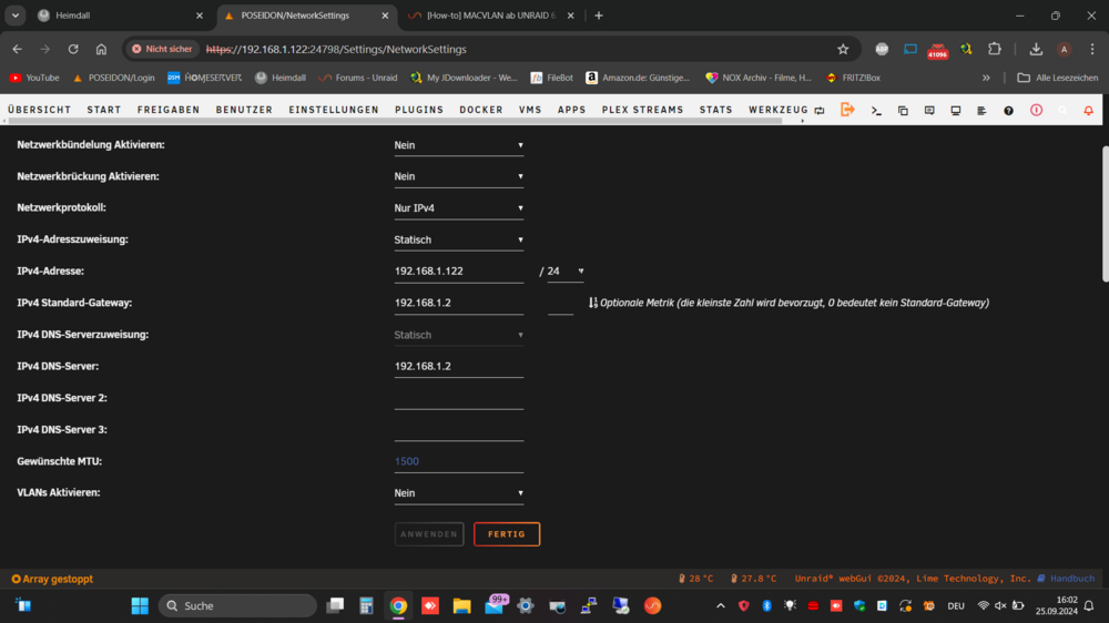

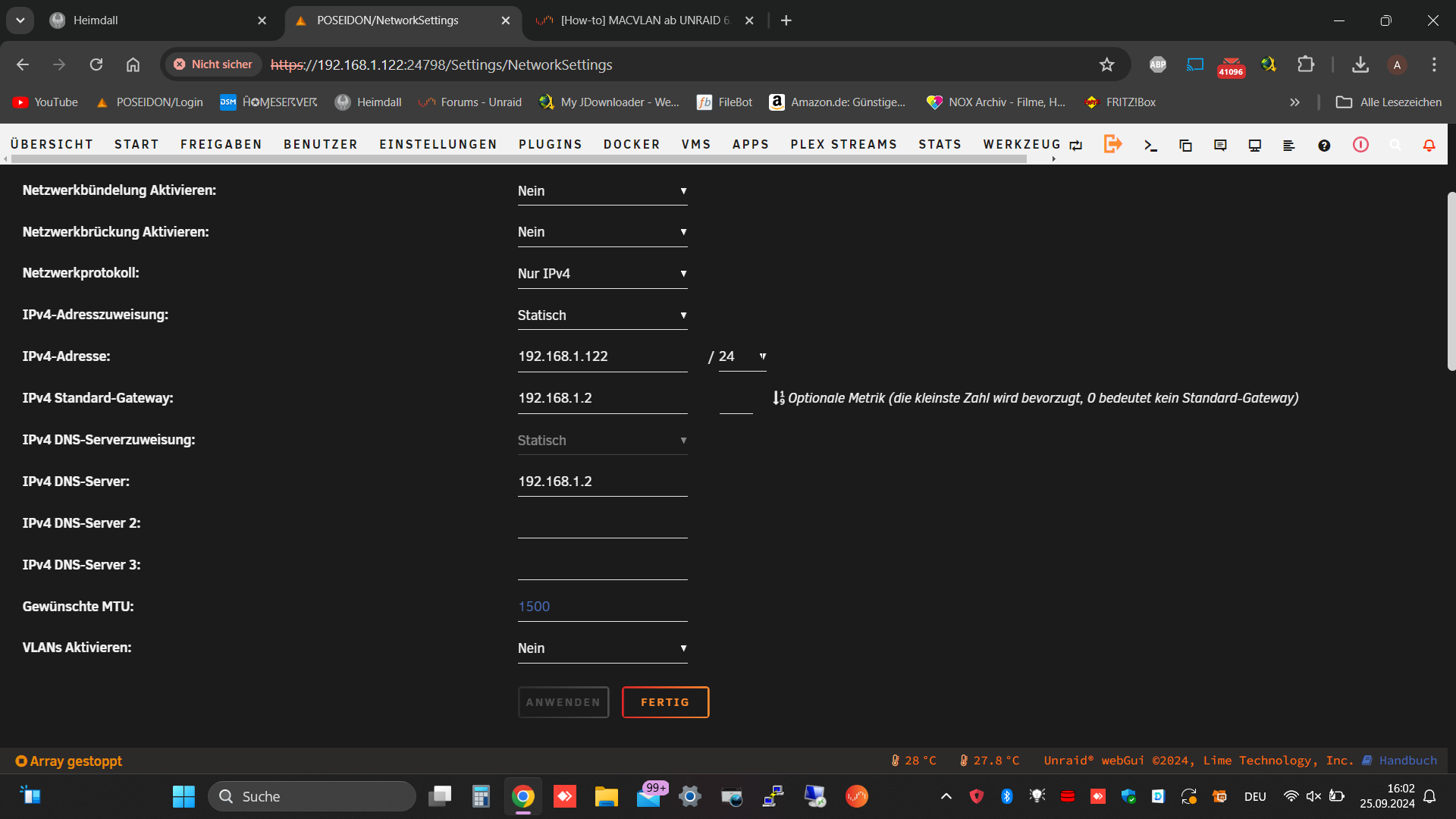

  7. Hallo, @DataCollector habe ich gemacht ,hat auch soweit funktioniert ,nur ist mir gestern die Kiste hängen geblieben, Server war nicht mehr erreichbar,dachte erst an die Netzwerkeinstellungen ,weil ich eine Fritzbox habe,diese sind denke ich , korrekt gesetzt ,hänge mal Bilder an. Diagnostics hat Server nicht geschrieben ,da ich ein Kaltaus durchgeführt habe ,musste ich ,habe sie jetzt manuell heruntergeladen. poseidon-diagnostics-20240925-1542.zip

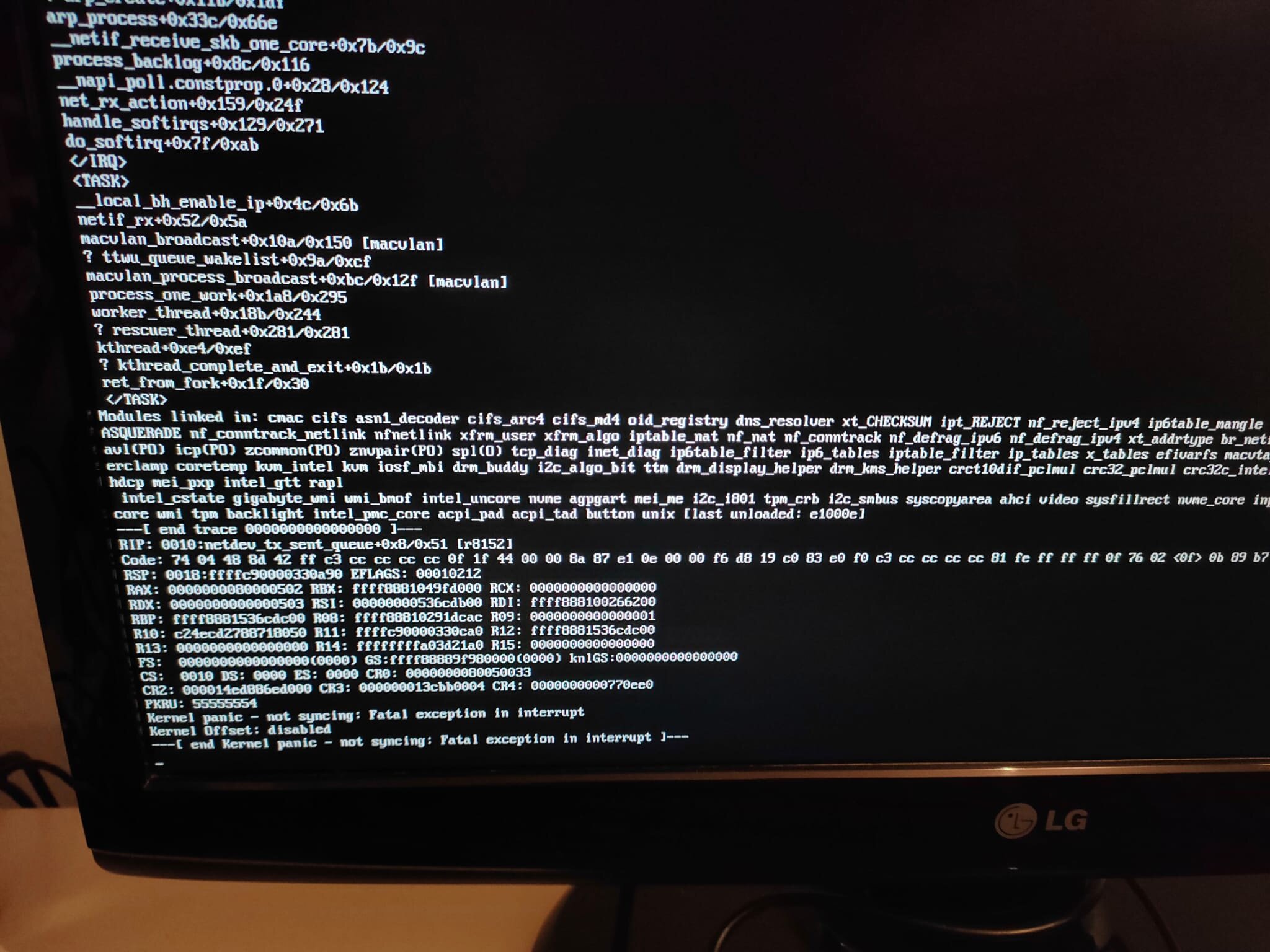

  15. Hallo,ich hoffe ihr könnt mir bei meinem prob helfen und zwar heute früh beim starten des servers,kam die meldung das ein unsauberes herunterfahren erkannt wurde,dabei wurde der server ganz normal herunter gefahren. Was kann das ausgelöst haben? poseidon-diagnostics-20240428-2211.zip
