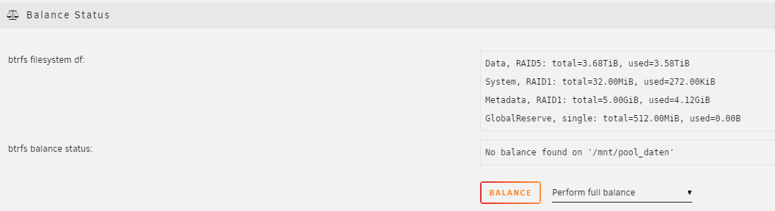

  3. Hallo Zusammen, nachdem ich im Internet vergebens nach einer anständigen Erklärung für die Struktur der unter System Devices aufgelisteten Komponenten gesucht habe, möchte ich euch an dieser Stelle meine Fragen stellen und hoffe, dass es hier den einen- oder anderen gibt, der sich mit diesem Thema auskennt. Auf dem nachfolgenden Screenshot sieht man die verbauten HDDs und SSDs in meinem System. Im Internet bin ich bei meiner Suche nach Antworten auf die Begriffe Dev_Bus, Dev_Bridge_Bus und Dev_Port gestoßen. Nachdem ich im BIOS nach Antworten gesucht habe, bin ich zumindest dort auf SATA_PORT gestoßen. Dort werden die SATA_PORTS von PORT0 - PORT5 durchnummeriert. Ich finde diese SATA_PORT Nummern nicht in dem Screenshot und wollte daher fragen, ob jemand kurz erklären kann, was auf dem Screenshot der Dev_Bus, Dev_Bridge_Bus und der Dev_Port ist, falls dieser auf dem Screenshot vorhanden ist. Wenn nicht, gibt es ein Befehl mit dem man diese Informationen erhält und sind die statisch oder vom OS abhängig? Schon mal vielen Dank für eure Hilfe.
