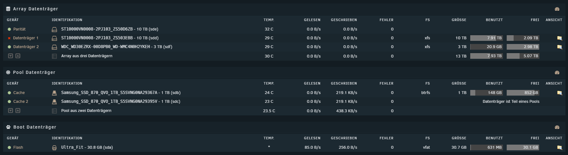

  1. So Problem gebannt. Der Arbeitsspeicher war es nicht, der Test lief Problemlos durch. Bei mir lag es an dem onboard SATA III Marvell Controller. Ich hatte ohnehin das Problem, dass sobald ich 2 HDDs an dem hatte, im unRAID keine mehr auftauchte obwohl sie von Controller gelistet wurden. Hier im Forum hatte ich gelesen das es wohl ein Bug sei mit Marvel Controllern und Virtualisierung und man hier mit iommu=pt das ganze "umgehen" könnte. Dies hat soweit auch wunderbar geklappt. Entweder hat der Controller einen an der Klatsche oder es ist nicht sinnvoll iommu=pt zu setzen. Zumal soweit ich das gesehen habe dies für AMD Systeme ist und nicht für Intel. Ich habe es jedenfalls erstmal so gelöst, dass ich einen anderen SATA II Controller vom Board anstelle des SATA III Marvels genommen habe. Für die Datenplatten ist SATA II ausreichend. Und siehe da, es läuft und es gibt keine Lesefehler mehr. Von meiner Seite sehe ich mein Problem damit als erledigt an. Hatte also nichts mit dem Update zu tun. War nur ein ungünstiger Zeitpunkt bei mir. An dem alles aufeinander traf. Bleibt nur noch die Frage was aus MCP561 seinem Problem geworden ist.

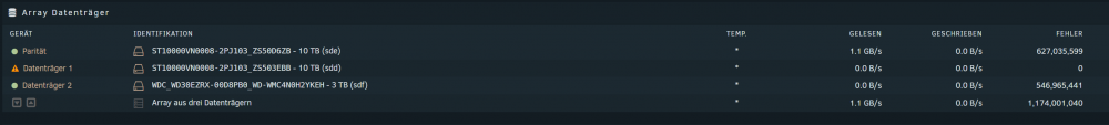

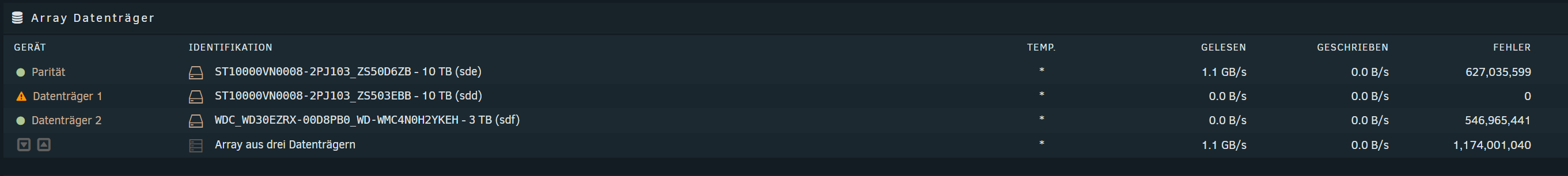

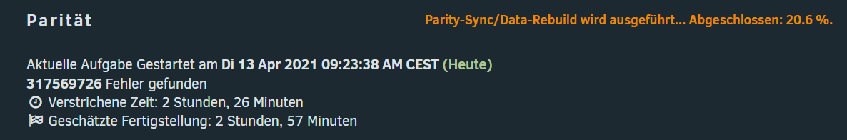

  2. Ok nun bin ich total verwirrt. Ich befürchte ich sollte nochmal von vorn anfangen mit dem Array. Aber zuvor muss ich irgendwie den Arbeitsspeicher testen um sicher zu gehen. Nachdem er die 10 TB datenplatte deaktiviert hatte habe ich eine Prüfung angestoßen, welche soweit auch erfolgreich durchlief. Jetzt habe ich mir "den Spass" erlaubt die 10 TB Platte zu entfernen und wieder hinzuzufügen. Daraufhin läuft nun ein Paritäts-Sync/Datenwiederherstellungs Prozess. Dieser lief für gut 1,5h Stunden, als dann plötzlich Lesefehler auftraten. Interessanterweise traten diese nicht wie beim Ursprung auf Disk 1 auf sondern direkt gleich bei Disk 0 und 2. Und wenn man sich die Menge anschaut ist es auch extrem. Da gestern nichts gefunden wurde und das System mit dem Array aktuell so ankommt, denke ich, dass ich um einen Neustart des Arrays nicht herum kommen werde. Aber zuvor würde ich gern den Arbeitsspeicher Testen. So wie die Lesefehler zwischen den Platten umherspringen gehe ich stark davon aus, dass wenn es ein Hardwarefehler ist, dieser dort zu finden sein dürfte. Irgendwelche Ideen für eine zuverlässige RAM Prüfung?

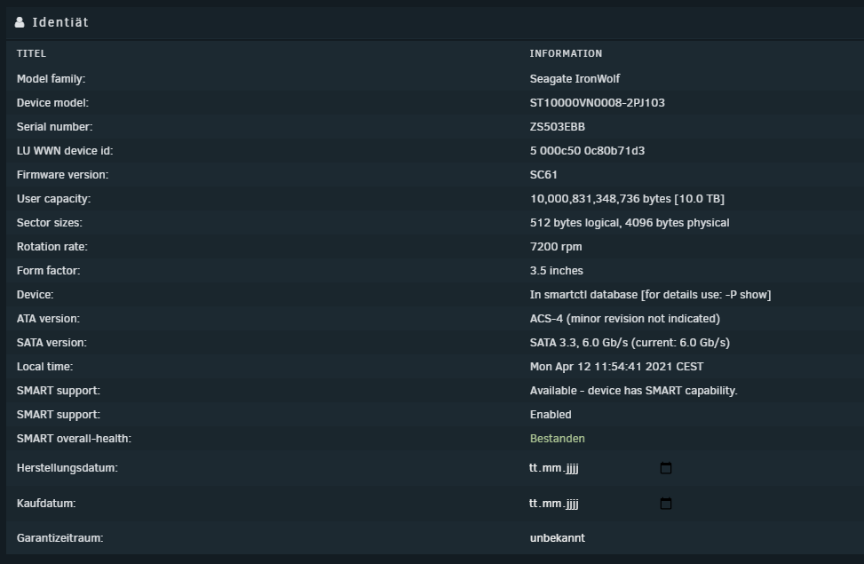

  3. Ich hab grad nochmal geschaut. Auch die 2 Mails die versendet wurden waren jetzt nicht sehr aufschlussreich: Event: Unraid Disk 1 error Subject: Alert [TOWER] - Disk 1 in error state (disk dsbl) Description: ST10000VN0008-2PJ103_ZS503EBB (sdd) Importance: alert Event: Unraid array errors Subject: Warning [TOWER] - array has errors Description: Array has 1 disk with read errors Importance: warning Disk 1 - ST10000VN0008-2PJ103_ZS503EBB (sdd) (errors 2) Vielleicht sollte man hier auch etwas mehr preisgeben wenn schon per Default die logs beim Neustart verschwinden. Es hätte ja auch was mit der Stromversorgung sein können was es ausgelöst hat. Da fällt mir direkt auf steht doch read errors drin
