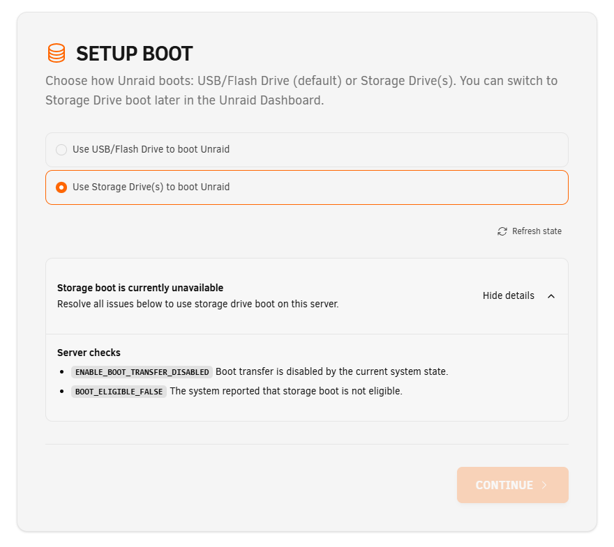

  2. Hallo zusammen, ich bin aktuell auf Version 7.3.1 und habe erfolgreich zu einer SSD gewechselt. Nun würde ich aber doch gern auf eine Optane SSD wechseln, die ich noch hier rumfliegen habe. Wie mach ich das? Der Assistent meldet mir nur: und leider hab ich zu den zwei genannten Punkten nichts gefunden. Danke für eure Hilfe. Gruß
