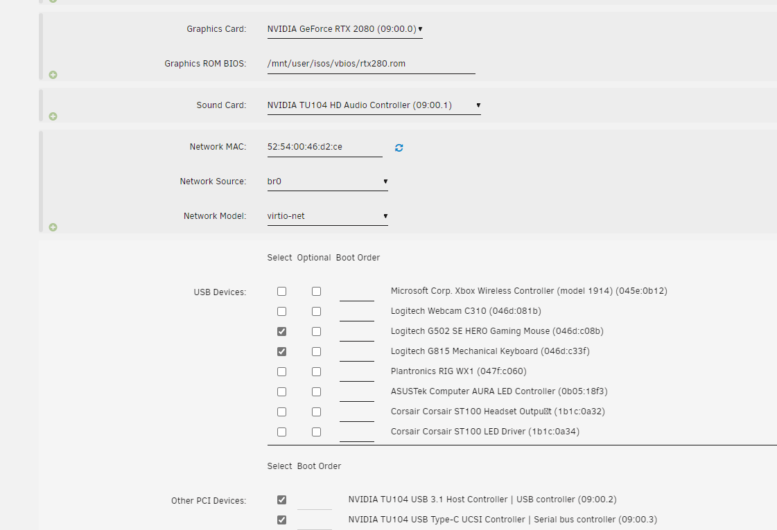

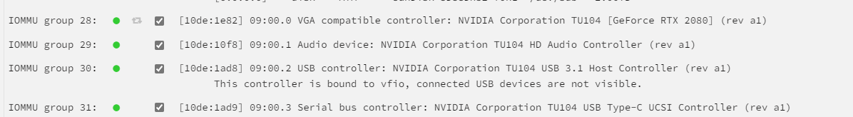

  5. @mgutt Definitiv ist das Legacy Boot notwendig, da ich in UEFI mit den anderen Optionen alle möglichen Varianten durch hatte 😅 zur Zeit teste ich die Gaming VM und die finale Einrichtung des Unraid Systems. eventuell teste ich mal andere Kombinationen. Mein Bauchgefühl sagt mir, dass die zwei Booteinstellungen in der syslinux.cfg maßgeblich ausschlaggebend sind. @Weifer super, freut mich, dass ich dir helfen konnte 😊 ich hoffe du bist soweit zufrieden mit dem Ergebnis?
  6. @alturismo / @mgutt ich habe es hinbekommen 🙂 Falls jemand die gleichen Probleme hat folgende Vorgehensweise: - Umstellung der Bootoption von UEFI auf nur legacy im Bios - In Unraid im Bereich Flash und dort bei Unraid OS direkt hinter append die Werte video=efib:off,video=vesafb:off eintragen - In Unraid unter Settings - VM Manager für die Einstellung "PCIe ACS override" both und für " VFIO allow unsafe interrupts:" auf Yes stellen - In Unraid unter Tools - System Devices die Grafikkarte und alles was dazugehört an Vfio binden - Unraid restart - Installation der Community Plugins und dort Installation der User Scripts - Einbinden des Skripts von SpaceInvader zur Erstellung des Vbios der Grafikkarte - Erstellung einer VM, Grafikkarte, deren Soundkarte und gegebenenfalls USB Schnittstellen auswählen - Auswahl des erstellten Vbios - Konfiguration der restlichen VM wie gewünscht - Starten, sich freuen und wie ein 5 Monate alter Hundewelpe vor Freude quietschen Skript von Spaceinvader: #!/bin/bash # Script to dump GPU vbios from any Unraid GPU # by SpaceinvaderOne ##### Read the readme for how to use this script ##### ##### FILL IN THE VARIABLES BELOW ####################################################################### ################### gpuid="0a:09.0" ################### #####Name the vbios for example gtx2080ti.rom ### Naming of the vbios is optional .... if you do not rename it here then the script will name it based off the details found about the gpu dumped ################### vbiosname="rtx2080neu.rom" ################### ##### Location to put vbios (change if you dont want to use below location) if location doesnt exist it will be created for you. ################### vbioslocation="/mnt/user/isos/vbios/" ################### ##### Runs checks on device to see if it is in fact a GPU. Recommended to leave set as "yes" ################### safety="yes" ################### ########## DO NOT CHANGE BELOW THIS LINE ################################################################# gpuid=$(echo "$gpuid" | sed 's/ *$//') gpuid=$(echo "$gpuid" | sed 's/^ *//g') dumpid="0000:$gpuid" mygpu=$(lspci -s $gpuid) disconnectid=$(echo "$dumpid" | sed 's?:?\\:?g') disconnectid2=$(echo "$disconnectid" | sed 's/\(.*\)0/\11/') vganame=$( lspci | grep -i "$gpuid" ) forcereset="no" ########## Script functions ################################################################# checkgpuiscorrect() { mygpu=$(lspci -s $gpuid) || { notvalidpci; exit; } echo "You have selected this device to dump the vbios from" if grep -i 'VGA compatible controller' <<< "$mygpu" ; then if grep -i 'Intel' <<< "$mygpu" ; then echo "This looks like its an integrated INTEL GPU and vbios dump will most likely FAIL" echo "Please select a dedicated GPU to dump vbios from" echo "If you really want to try then rerun script changing variable to safety=off" else echo echo "This does look like a valid GPU to me. Continuing ........." echo fi elif grep -i 'Audio Device' <<< "$mygpu" ; then echo echo "This doesn't look like a GPU to me. It looks like an AUDIO device" echo "Maybe you have selected the audio part of your GPU ?" echo "Please edit the script and make sure to put the id of ONLY the VGA part of your GPU" echo "If you are 100 % sure this is the VGA part of your GPU then rerun script changing variable to safety=off" echo echo "These are all the GPUs that I can see in your server" lspci | grep -i 'vga' exit elif grep -i 'USB controller' <<< "$mygpu" ; then echo echo "This doesn't look like a GPU to me. It looks like a USB controller" echo "Some GPUs have a USB part to them. Maybe you selected that ?" echo "Please edit the script and make sure to put the id of ONLY the VGA part of your GPU" echo "If you are 100 % sure this is the VGA part of your GPU then rerun script changing variable to safety=off" echo echo "These are the GPUs that I can see in your server" lspci | grep -i 'vga' exit elif grep -i 'Serial bus controller' <<< "$mygpu" ; then echo echo "This doesn't look like a GPU to me. It looks like a USB type C controller" echo "Some GPUs have a USB type C part to them. Maybe you selected that ?" echo "Please edit the script and make sure to put the id of ONLY the VGA part of your GPU" echo "If you are 100 % sure this is the VGA part of your GPU then rerun script changing variable to safety=off" echo echo "These are the GPUs that I can see in your server" lspci | grep -i 'vga' exit elif grep -i 'Network controller' <<< "$mygpu" ; then echo echo "This doesn't look like a GPU to me. It looks like a NETWORK adapter " echo "Please correct the id and rerun the script." echo "If you are 100 % sure this is the VGA part of your GPU then rerun script changing variable to safety=off" echo echo "These are the GPUs that I can see in your server" lspci | grep -i 'vga' exit elif grep -i 'Ethernet controller' <<< "$mygpu" ; then echo echo "This doesn't look like a GPU to me. It looks like a NETWORK adapter " echo "Please correct the id and rerun the script." echo "If you are 100 % sure this is the VGA part of your GPU then rerun script changing variable to safety=off" echo echo "These are the GPUs that I can see in your server" lspci | grep -i 'vga' exit elif grep -i 'SATA controller' <<< "$mygpu" ; then echo echo "This doesn't look like a GPU to me. It looks like a SATA controller " echo "Please correct the id and rerun the script." echo "If you are 100 % sure this is the VGA part of your GPU then rerun script changing variable to safety=off" echo echo "These are the GPUs that I can see in your server" lspci | grep -i 'vga' exit elif grep -i 'Non-Volatile memory controller' <<< "$mygpu" ; then echo echo "This doesn't look like a GPU to me. It looks like a NVME controller " echo "Please correct the id and rerun the script." echo "If you are 100 % sure this is the VGA part of your GPU then rerun script changing variable to safety=off" echo echo "These are the GPUs that I can see in your server" lspci | grep -i 'vga' exit elif grep -i 'PCI bridge' <<< "$mygpu" ; then echo echo "This doesn't look like a GPU to me. It looks like a PCI bridge " echo "Please correct the id and rerun the script." echo "If you are 100 % sure this is the VGA part of your GPU then rerun script changing variable to safety=off" echo echo "These are the GPUs that I can see in your server" lspci | grep -i 'vga' exit elif grep -i 'Host bridge' <<< "$mygpu" ; then echo echo "This doesn't look like a GPU to me. It looks like a HOST bridge " echo "Please correct the id and rerun the script." echo "If you are 100 % sure this is the VGA part of your GPU then rerun script changing variable to safety=off" echo echo "These are the GPUs that I can see in your server" lspci | grep -i 'vga' exit elif grep -i 'SMBus' <<< "$mygpu" ; then echo echo "This doesn't look like a GPU to me. It looks like a SMBus controller " echo "Please correct the id and rerun the script." echo "If you are 100 % sure this is the VGA part of your GPU then rerun script changing variable to safety=off" echo echo "These are the GPUs that I can see in your server" lspci | grep -i 'vga' exit elif grep -i 'Encryption controller' <<< "$mygpu" ; then echo echo "This doesn't look like a GPU to me. It looks like a Encryption controller " echo "Please correct the id and rerun the script." echo "If you are 100 % sure this is the VGA part of your GPU then rerun script changing variable to safety=off" echo echo "These are the GPUs that I can see in your server" lspci | grep -i 'vga' exit else echo "$mygpu" echo echo "This doesn't look like a GPU to me. Please correct the id and rerun the script." echo "If you are 100 % sure this is the VGA part of your GPU then rerun script changing variable to safety=off" echo echo "These are the GPUs that I can see in your server" lspci | grep -i 'vga' exit fi } notvalidpci() { echo "That is NOT a valid PCI device. Please correct the id and rerun the script" echo echo "These are all the GPUs that I can see in your server. Please choose one of these" lspci | grep -i 'vga' } checklocation() { # check if vbios location exists and if not create it echo echo "Checking if location to put vbios file exists" if [ ! -d "$vbioslocation" ] ; then echo "Vbios folder created at "$mountlocation" " echo mkdir -vp "$vbioslocation" # make the directory as it doesnt exist else echo "Vbios folder "$mountlocation" already exists" echo fi } buildtempvm() { cat > /tmp/dumpvbios.xml << EOF <?xml version='1.0' encoding='UTF-8'?> <domain type='kvm'> <name>dumpvbios</name> <memory unit='KiB'>1048576</memory> <currentMemory unit='KiB'>1048576</currentMemory> <memoryBacking> <nosharepages/> </memoryBacking> <vcpu placement='static'>1</vcpu> <cputune> <vcpupin vcpu='0' cpuset='0'/> </cputune> <os> <type arch='x86_64' machine='pc-q35-3.0'>hvm</type> </os> <cpu mode='host-passthrough' check='none' > </cpu> <on_poweroff>destroy</on_poweroff> <on_reboot>restart</on_reboot> <on_crash>restart</on_crash> <devices> <emulator>/usr/local/sbin/qemu</emulator> <controller type='pci' index='1' model='pcie-root-port'> <model name='pcie-root-port'/> <target chassis='1' port='0x8'/> </controller> <hostdev mode='subsystem' type='pci' managed='yes' xvga='yes'> <driver name='vfio'/> <source> <address domain='0x${dumpid:0:4}' bus='0x${dumpid:5:2}' slot='0x${dumpid:8:2}' function='0x${dumpid:11:1}'/>; </source> </hostdev> </devices> </domain> EOF } isgpuprimary () { # Check Primary GPU and wether gpu has already been disconnected # Disconnect GPU and set server to sleep mode then rescan bus if [ "$forcereset" = "yes" ] ; then echo "Disconnecting the graphics card" echo "1" | tee -a /sys/bus/pci/devices/$disconnectid/remove echo "Entered suspended (sleep) state ......" echo echo " PRESS POWER BUTTON ON SERVER TO CONTINUE" echo echo -n mem > /sys/power/state echo "Rescanning pci bus" echo "1" | tee -a /sys/bus/pci/rescan echo "Graphics card has now sucessfully been disconnected and reconnected" echo "It is now ready to begin the dump vbios process" echo elif [ "$forcereset" = "no" ] ; then echo "I will try and dump the vbios without disconnecting and reconnecting the GPU" echo "This normally only works if the GPU is NOT the Primary or the only GPU" echo "I will check the vbios at the end. If it seems wrong I will then retry after disconnecting the GPU" echo else echo "forcereset is set as "$forcereset" this is not a recognised option" echo "Please set forcereset to either yes or no " exit fi } startstopvm() { echo "Defining temp vm with gpu attached" virsh define /tmp/dumpvbios.xml echo "Starting the temp vm to allow dump" virsh start dumpvbios echo "Waiting for a few seconds ....." echo sleep 9 echo "Stopping the temp vm " virsh destroy dumpvbios echo "Removing the temp vm" virsh undefine dumpvbios } dumpvbios() { # if no name was given for vbios then make name from vga name from lspci if [ "$vbiosname" = "gpu vbios.rom" ] ; then vbiosname=$( echo "$vganame" | awk 'NR > 1 {print $1}' RS='[' FS=']' ) fi echo cd /sys/bus/pci/devices/"$dumpid"/ echo 1 > rom echo echo "Okay dumping vbios file named "$vbiosname" to the location "$vbioslocation" " cat rom > "$vbioslocation""$vbiosname" || needtobind echo 0 > rom } needtobind() { echo echo "Um.... somethings gone wrong and I couldn't dump the vbios for some reason" echo "Sometimes when this happens all we need to do to fix this is 'stub' or 'bind to the vfio' the gpu and reboot the server" echo echo "This can be done in Unraid 6.8.3 with the use of the vfio config plugin or if you are on Unraid 6.9 or above it can be done" echo "directly from the gui in Tools/System Devices .....So please do this and run the script again" echo exit } cleanup() { if [ -e /tmp/dumpvbios.xml ] ; then rm /tmp/dumpvbios.xml fi } checkvbios() { filepath="$vbioslocation""$vbiosname" if [ -n "$(find "$filepath" -prune -size -2000c)" ]; then needtobind elif [ -n "$(find "$filepath" -prune -size -70000c)" ]; then printf '%s is less than 70kb\n' "$filepath" echo "This seems too small. Probably the GPU is Primary and needs disconnecting and reconnecting to get proper vbios" echo echo "Running again" forcereset="yes" buildtempvm isgpuprimary startstopvm dumpvbios cleanup if [ -n "$(find "$filepath" -prune -size -70000c)" ]; then printf '%s is less than 70kb\n' "$filepath" echo "This seems small but maybe its correct. Please try it. All done !" exit fi echo echo "vbios seems to be correct. All done :)" exit else echo echo "vbios seems to be correct. All done :)" exit fi } ########## run functions ################################################################# if [ "$safety" = "no" ] ; then echo "Safety checks are disabled. Continuing ......" else checkgpuiscorrect fi checklocation buildtempvm isgpuprimary startstopvm dumpvbios checkvbios exit

  10. Hallo liebe Community, ich habe mir mittlerweile einen zweiten Unraid-Server aufgesetzt und möchte meine GPU in eine Windows 11 VM durchreichen. System: AMD Ryzen 5800x Asus x570 Mainboard RTX 2080 Dual Monitore HDMI / DisplayPort-Anschluss Unraid Version 6.11.2 Bei meinem ersten Unraid-System mit einer Single GPU AMD rx5500xt hat der Passtrough korrekt funktioniert. Starte ich aber im neuen System die VM, sieht man beim Monitor, der mittels HDMI angeschlossen ist, ein kurzes flackern und dann bekommt er kein Video Signal mehr. Folgende Punkte habe ich bisher konfiguriert: - Legacy Boot für den Unraid Stick - IOMMU im Bios aktiviert - In Unraid im VM-Manager PCIe ACS override auf Both und VFIO allow unsafe interrupts auf Yes gestellt - In Unraid unter SystemInfo alles zu meiner Grafikkarte an Vfio gebunden - Das Vbios aus meiner Grafikkarte mit einem Skript von Spaceinvader in Unraid eingefügt und das vbios erstellen lassen - In der Windows 11 VM meine Grafikkarte, Vbios, deren Soundkarte und die zwei USB-Ports zugewiesen Ich hoffe ihr könnt mir da weiterhelfen 🙂 Im Anhang habe ich noch Screenshots der VM GUI und der Vfio Bindungen beigefügt. XML-File meiner VM: <?xml version='1.0' encoding='UTF-8'?> <domain type='kvm'> <name>Windows 11</name> <uuid>31f29702-0a7b-f89a-abd4-84fd69a46770</uuid> <metadata> <vmtemplate xmlns="unraid" name="Windows 11" icon="windows11.png" os="windowstpm"/> </metadata> <memory unit='KiB'>4194304</memory> <currentMemory unit='KiB'>4194304</currentMemory> <memoryBacking> <nosharepages/> </memoryBacking> <vcpu placement='static'>4</vcpu> <cputune> <vcpupin vcpu='0' cpuset='0'/> <vcpupin vcpu='1' cpuset='8'/> <vcpupin vcpu='2' cpuset='1'/> <vcpupin vcpu='3' cpuset='9'/> </cputune> <os> <type arch='x86_64' machine='pc-i440fx-7.1'>hvm</type> <loader readonly='yes' type='pflash'>/usr/share/qemu/ovmf-x64/OVMF_CODE-pure-efi-tpm.fd</loader> <nvram>/etc/libvirt/qemu/nvram/31f29702-0a7b-f89a-abd4-84fd69a46770_VARS-pure-efi-tpm.fd</nvram> </os> <features> <acpi/> <apic/> </features> <cpu mode='host-passthrough' check='none' migratable='on'> <topology sockets='1' dies='1' cores='2' threads='2'/> <cache mode='passthrough'/> <feature policy='require' name='topoext'/> </cpu> <clock offset='localtime'> <timer name='rtc' tickpolicy='catchup'/> <timer name='pit' tickpolicy='delay'/> <timer name='hpet' present='no'/> </clock> <on_poweroff>destroy</on_poweroff> <on_reboot>restart</on_reboot> <on_crash>restart</on_crash> <devices> <emulator>/usr/local/sbin/qemu</emulator> <disk type='file' device='disk'> <driver name='qemu' type='raw' cache='writeback'/> <source file='/mnt/user/domains/Windows 11/vdisk1.img'/> <target dev='hdc' bus='virtio'/> <boot order='1'/> <address type='pci' domain='0x0000' bus='0x00' slot='0x04' function='0x0'/> </disk> <disk type='file' device='cdrom'> <driver name='qemu' type='raw'/> <source file='/mnt/user/isos/Win11_German_x64.iso'/> <target dev='hda' bus='ide'/> <readonly/> <boot order='2'/> <address type='drive' controller='0' bus='0' target='0' unit='0'/> </disk> <disk type='file' device='cdrom'> <driver name='qemu' type='raw'/> <source file='/mnt/user/isos/virtio-win-0.1.225-2.iso'/> <target dev='hdb' bus='ide'/> <readonly/> <address type='drive' controller='0' bus='0' target='0' unit='1'/> </disk> <controller type='pci' index='0' model='pci-root'/> <controller type='ide' index='0'> <address type='pci' domain='0x0000' bus='0x00' slot='0x01' function='0x1'/> </controller> <controller type='virtio-serial' index='0'> <address type='pci' domain='0x0000' bus='0x00' slot='0x03' function='0x0'/> </controller> <controller type='usb' index='0' model='ich9-ehci1'> <address type='pci' domain='0x0000' bus='0x00' slot='0x07' function='0x7'/> </controller> <controller type='usb' index='0' model='ich9-uhci1'> <master startport='0'/> <address type='pci' domain='0x0000' bus='0x00' slot='0x07' function='0x0' multifunction='on'/> </controller> <controller type='usb' index='0' model='ich9-uhci2'> <master startport='2'/> <address type='pci' domain='0x0000' bus='0x00' slot='0x07' function='0x1'/> </controller> <controller type='usb' index='0' model='ich9-uhci3'> <master startport='4'/> <address type='pci' domain='0x0000' bus='0x00' slot='0x07' function='0x2'/> </controller> <interface type='bridge'> <mac address='52:54:00:46:d2:ce'/> <source bridge='br0'/> <model type='virtio-net'/> <address type='pci' domain='0x0000' bus='0x00' slot='0x02' function='0x0'/> </interface> <serial type='pty'> <target type='isa-serial' port='0'> <model name='isa-serial'/> </target> </serial> <console type='pty'> <target type='serial' port='0'/> </console> <channel type='unix'> <target type='virtio' name='org.qemu.guest_agent.0'/> <address type='virtio-serial' controller='0' bus='0' port='1'/> </channel> <input type='mouse' bus='ps2'/> <input type='keyboard' bus='ps2'/> <tpm model='tpm-tis'> <backend type='emulator' version='2.0' persistent_state='yes'/> </tpm> <audio id='1' type='none'/> <hostdev mode='subsystem' type='pci' managed='yes'> <driver name='vfio'/> <source> <address domain='0x0000' bus='0x09' slot='0x00' function='0x0'/> </source> <rom file='/mnt/user/isos/vbios/rtx280.rom'/> <address type='pci' domain='0x0000' bus='0x00' slot='0x05' function='0x0' multifunction='on'/> </hostdev> <hostdev mode='subsystem' type='pci' managed='yes'> <driver name='vfio'/> <source> <address domain='0x0000' bus='0x09' slot='0x00' function='0x1'/> </source> <address type='pci' domain='0x0000' bus='0x00' slot='0x06' function='0x1'/> </hostdev> <hostdev mode='subsystem' type='pci' managed='yes'> <driver name='vfio'/> <source> <address domain='0x0000' bus='0x09' slot='0x00' function='0x2'/> </source> <address type='pci' domain='0x0000' bus='0x00' slot='0x08' function='0x1'/> </hostdev> <hostdev mode='subsystem' type='pci' managed='yes'> <driver name='vfio'/> <source> <address domain='0x0000' bus='0x09' slot='0x00' function='0x3'/> </source> <address type='pci' domain='0x0000' bus='0x00' slot='0x09' function='0x1'/> </hostdev> <hostdev mode='subsystem' type='usb' managed='no'> <source> <vendor id='0x046d'/> <product id='0xc08b'/> </source> <address type='usb' bus='0' port='1'/> </hostdev> <hostdev mode='subsystem' type='usb' managed='no'> <source> <vendor id='0x046d'/> <product id='0xc33f'/> </source> <address type='usb' bus='0' port='2'/> </hostdev> <memballoon model='none'/> </devices> </domain>
