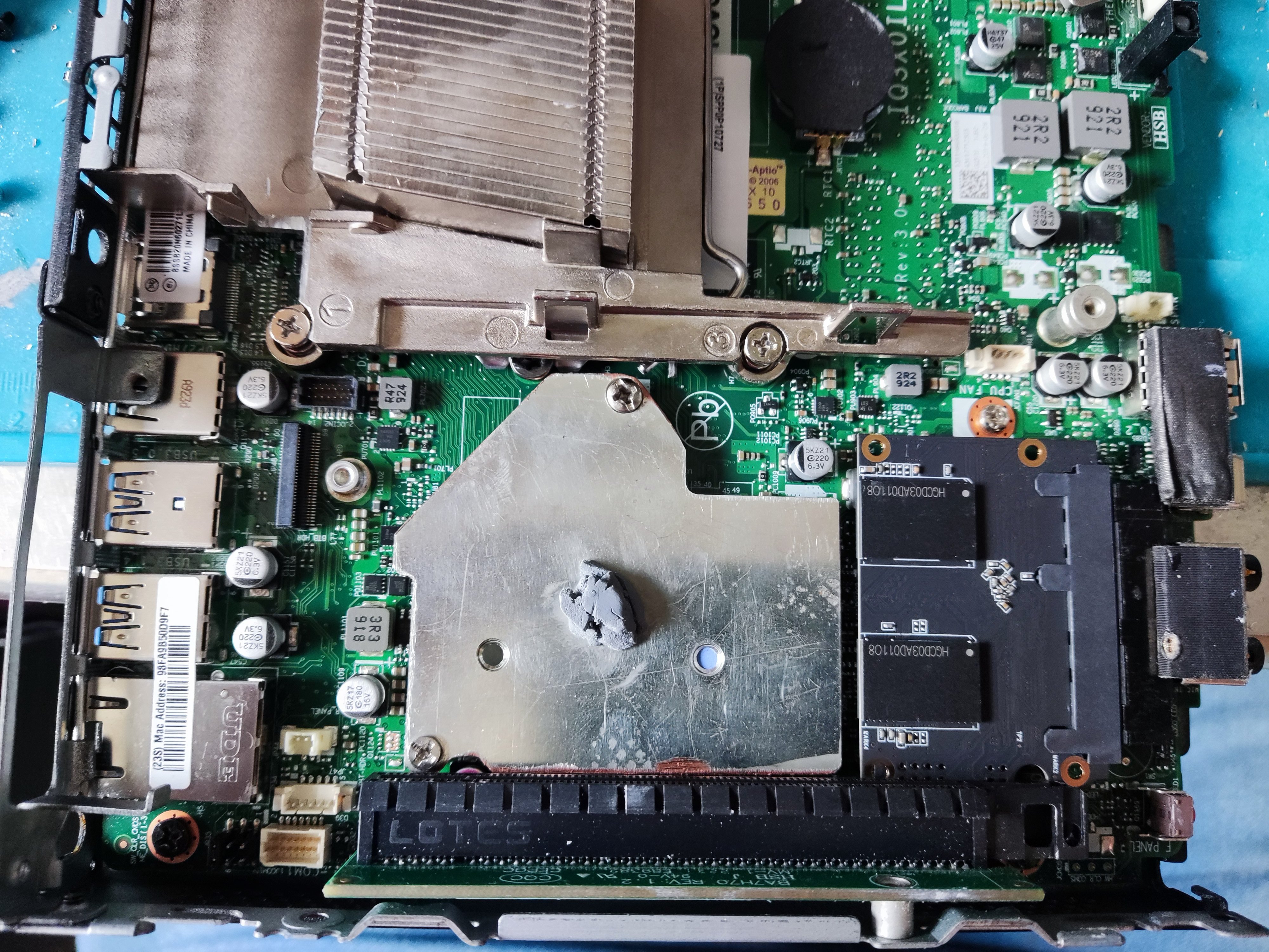

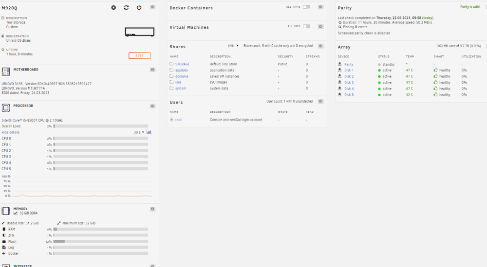

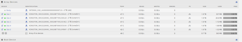

  1. Diese Tabelle war recht hilfreich. Wie badger ja geschrieben hat, ist es das Ziel diese letzte Reihe zu erreichen, in dem zum Einen das x4x4 eingeschaltet und zum Anderen die Zuordnung umgedreht wird. Ohne das Umdrehen hätte man ja x8x4x4 aber da nur x8 verbunden ist, wären die beiden x4x4 im Nirvana gelandet. Also ging es nur darum CFG2, 5 und 6 auf den Wert 0 zu bringen, heisst die passenden Widerstände einzusetzen. CF5 hat schon einen Widerstand (verbunden mit GND =0), die beiden anderen fehlten noch. Laut Boardview musste ich nur noch die zwei Plätze finden und einsetzen Ich erreiche aber C7 nicht mit meinen billigen Kingston nvme´s... sieht aber trotzdem schon ziemlich cool aus

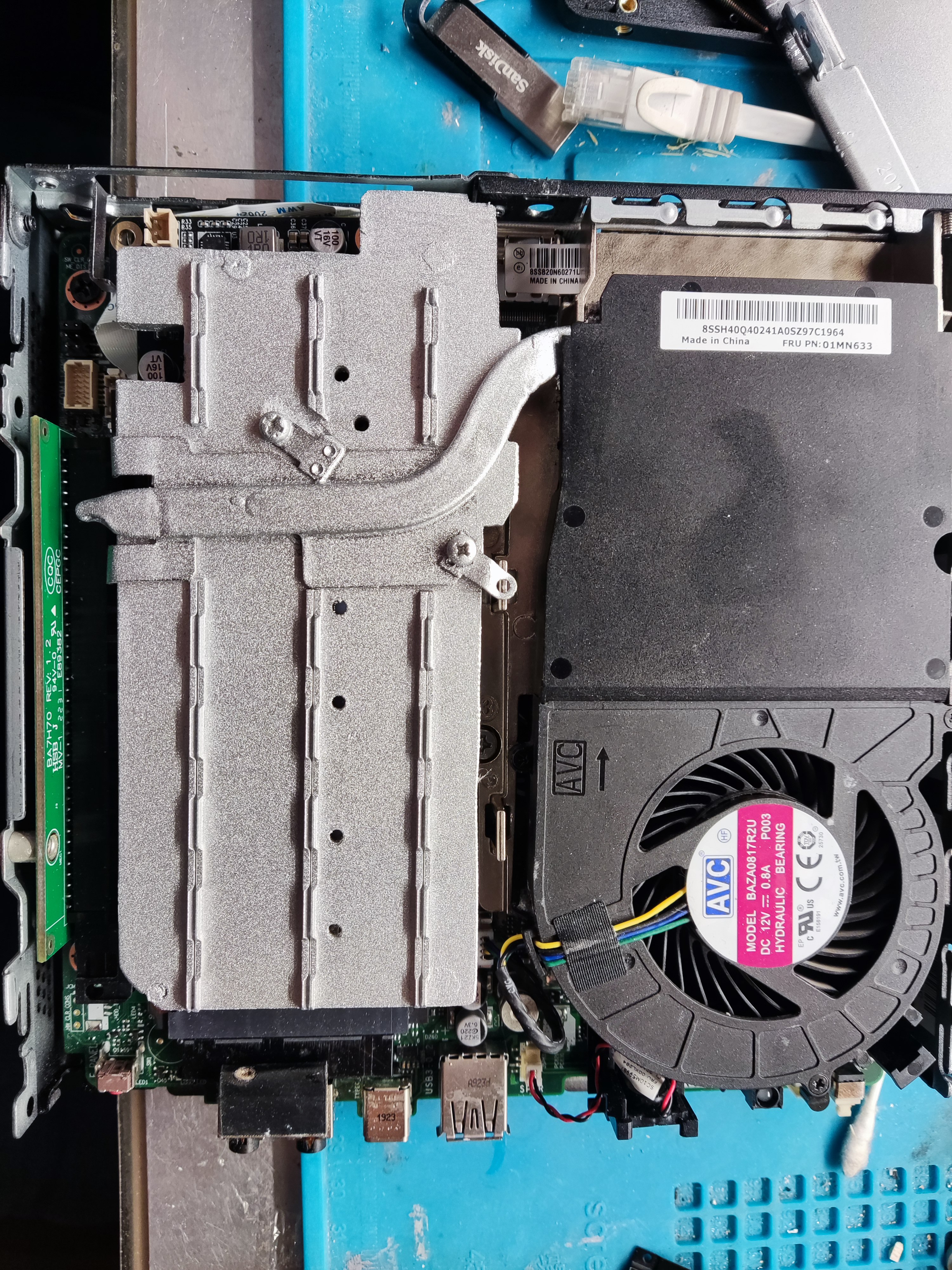

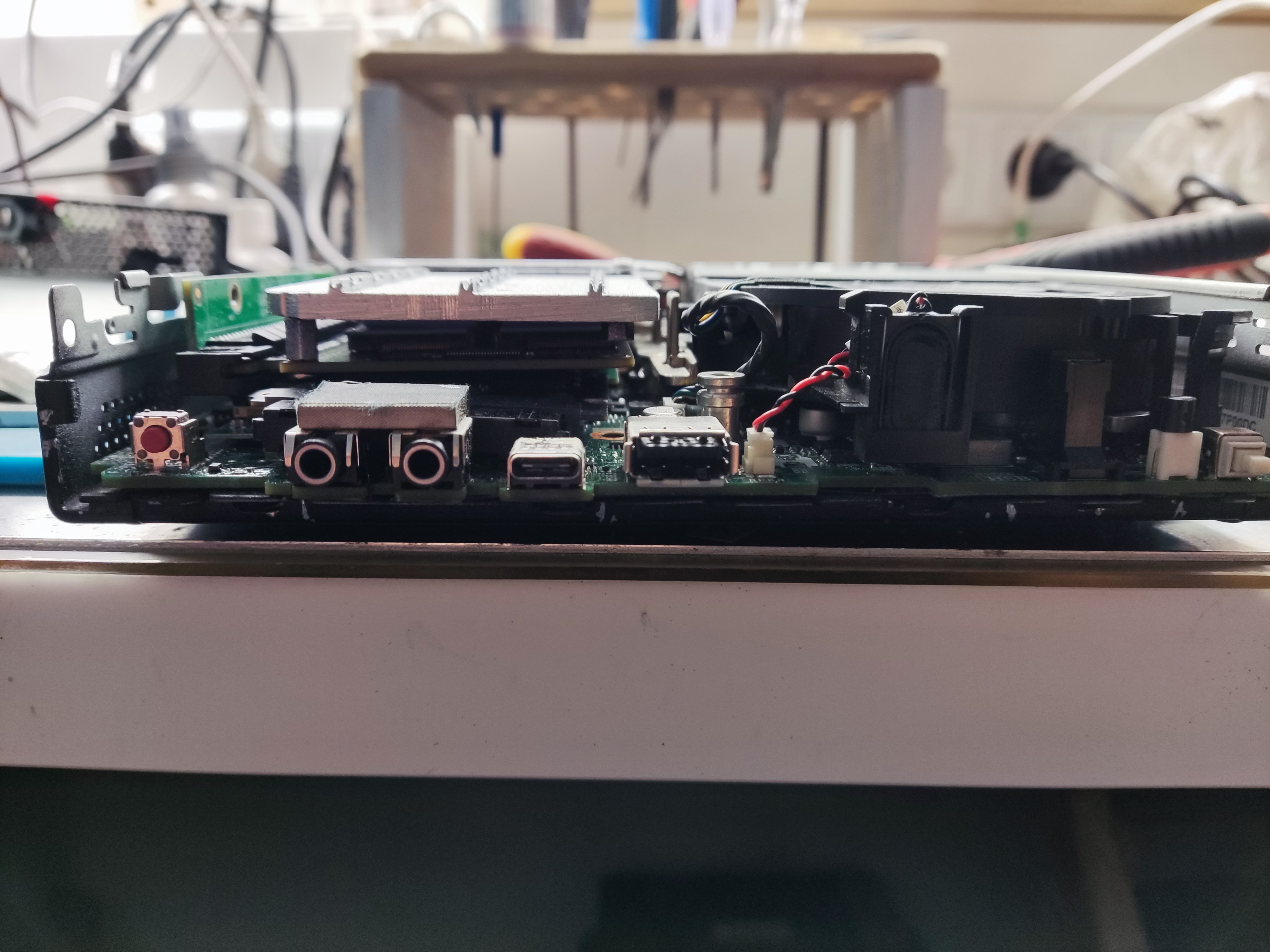

  2. Ist ein Alublock + einer Laptop CPU Heatpipe. Ehrlich gesagt, weil mir langweilig war. Aber dieser Bereich bekommt nicht viel Luft ab und kühlere Komponenten halten bekanntlich länger. Ich werde es mit und ohne mal testen

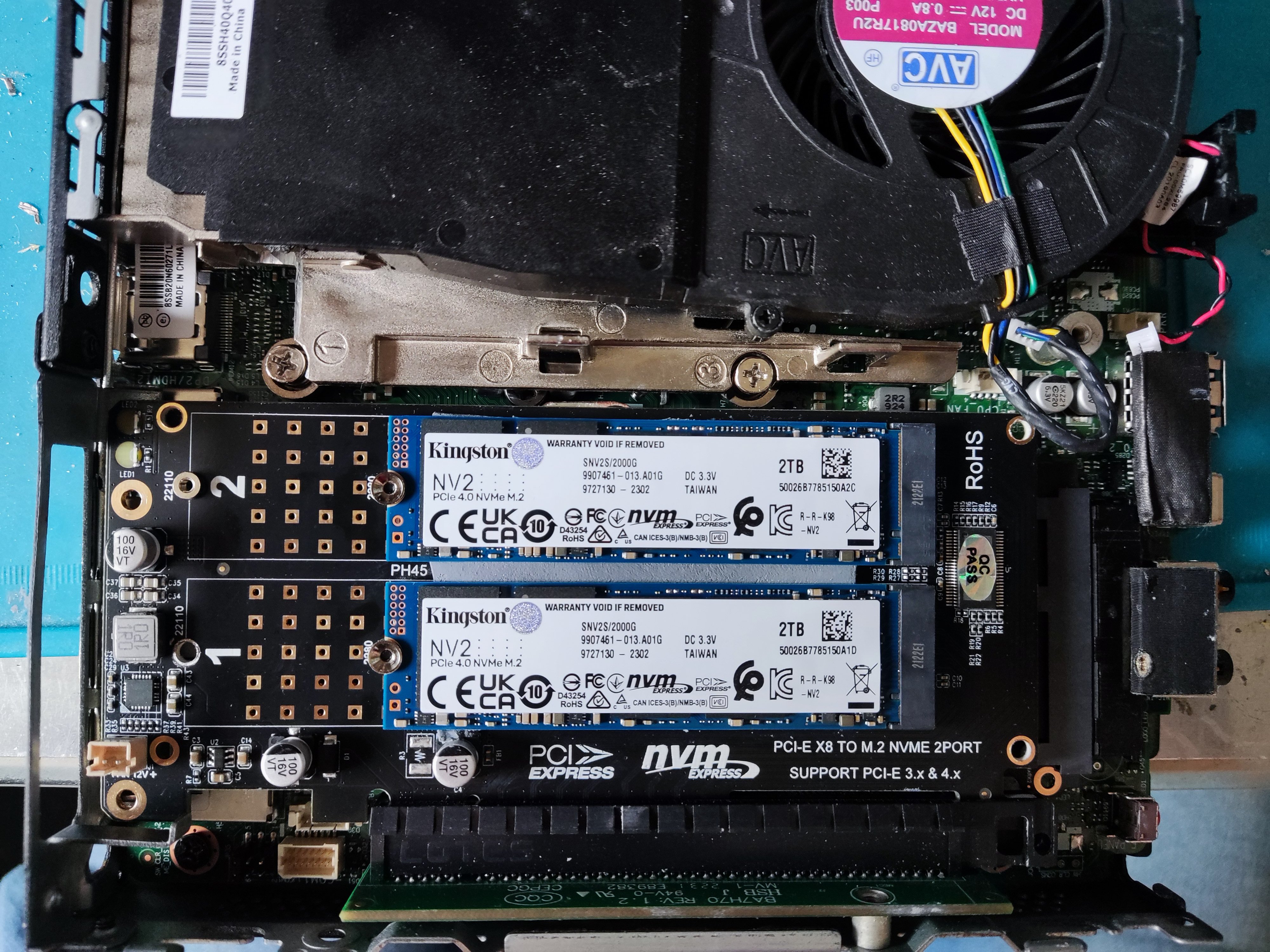

  3. So könnte es aussehen. Ich weiß, ich weiß, etwas gebastelt... und trotzdem :-)

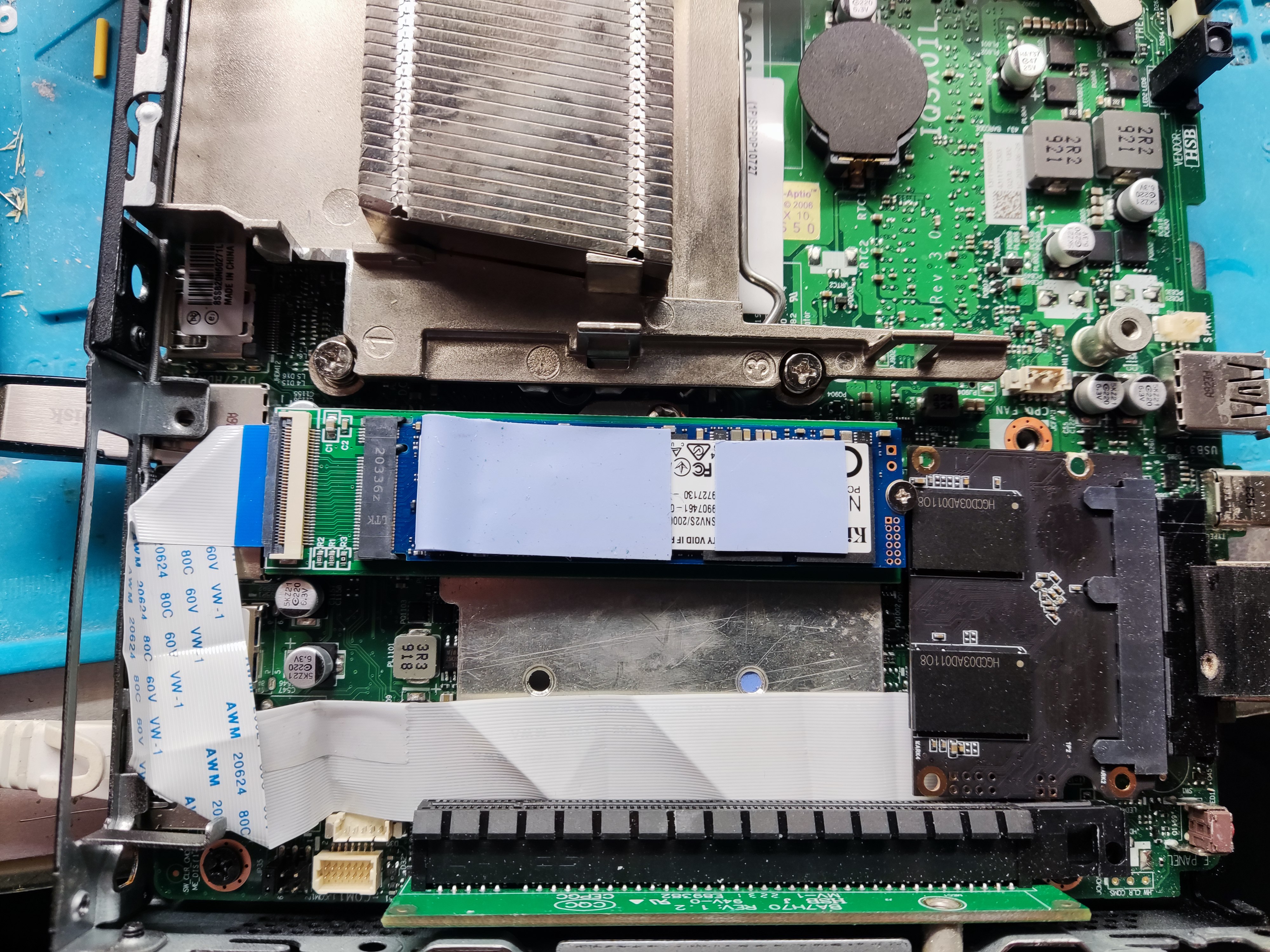

  4. Die hier passen gut: SATA III 6Gbps SAS Cable für Server SATA 7 Pin to SATA 7 Pin SSD Data Kabel
