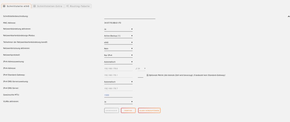

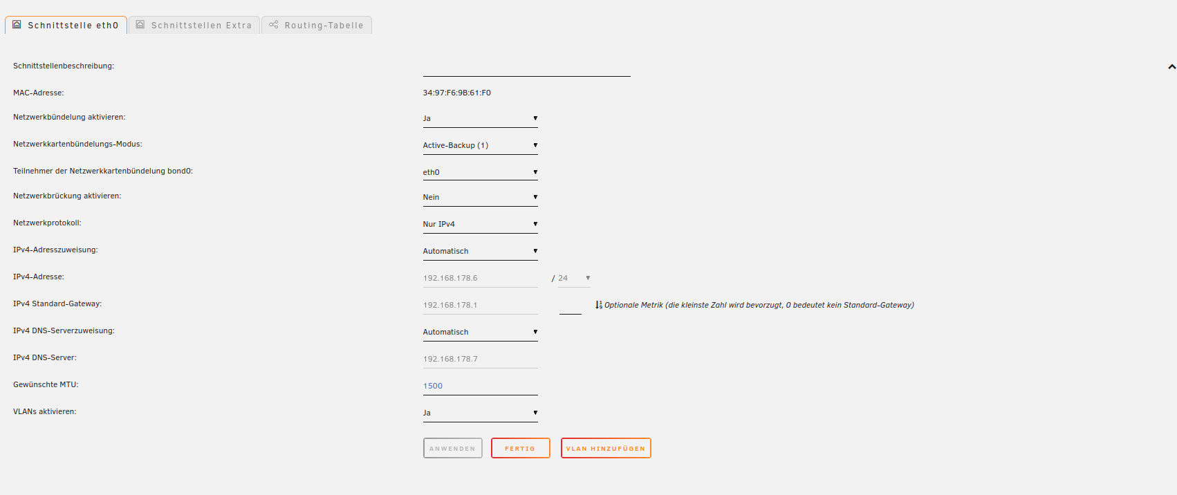

  1. Nachtrag: Konnte ipvlan jetzte aktivieren. Dazu muss muss unter Netzwerkeinstellungen Netzwerkbündelung deaktiviert, Netzwerbrückung aktiviert und VLANs aktiviert sein. Mal schauen, wie es mit den Freezes jetzt aussieht. Melde mich...

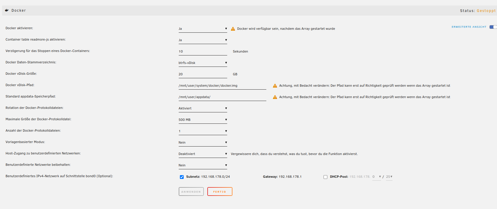

  2. Das ist meine globale Docker-Einstellung... Den "Netzwerktyp für benutzerdefinierte Docker-Netzwer" kann ich gar nicht auswählen. Ich denke, dass diese Option erst sichtbar wird, wenn irgendeine andere Einstellung unter globale Netzwerkeeinstellung gesetzt ist. Oder? Deshalb hier nochmal meine Einstellungen.. @MPC561 könntest du ggf. deine Einstellungen posten? Vielen Dank vorab..

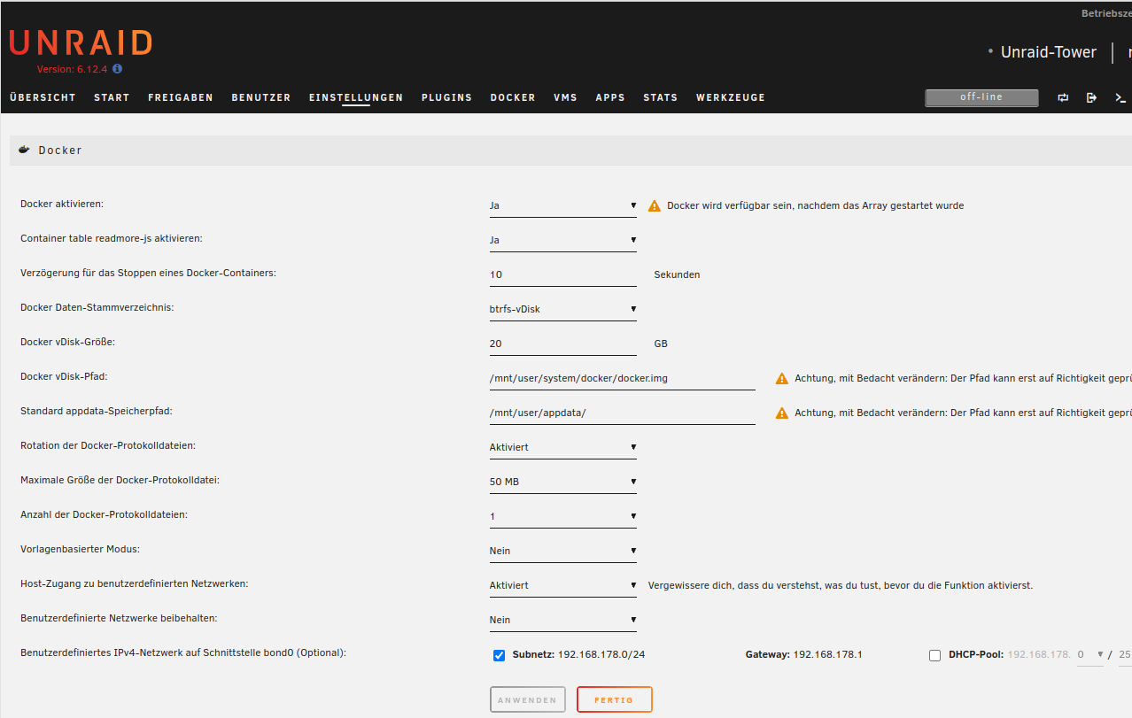

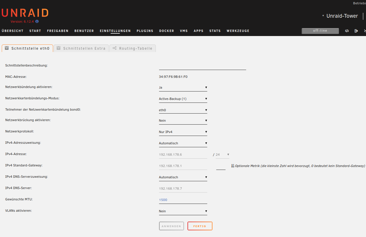

  3. Hi, bin leider jetzt erst dazu gekommen.. Das sind meine Settings, habe es wieder auf Standard gesetzt nach dem letzten Freeze. Wie sehen die bei euch aus? Was muss ich wie einstellen?
  4. Hallo, die Änderungen mit macvlan haben leider nichts gebracht, eben musste ich wieder einen Hardreset durchführen... Um 9:10Uhr (falsche Zeitzone) habe ich ihn resettet. Hier das Log, sieht aber für mich nicht auffällig auf: Eventuell seht ihr etwas.... 🙂 Nachtrag: anscheind zeichnet Frigate trotzdem auf, habe Aufzeichnungen gefunden zum Zeitpunkt, wo Unraid nicht mehr erreichbar war.
  5. Hi zusammen und danke für eure Antworten... Mit macvlan habe ich mir angeschaut, ich musste lediglich diese Settings anpassen, da ich ja eine Fritzbox einsetzte. Settings > Network Settings > eth0 > Enable Bonding = Yes or No, either work with this solution Settings > Network Settings > eth0 > Enable Bridging = No (this will automatically enable macvlan) Settings > Docker > Host access to custom networks = Enabled Das Log-Schreiben habe ich erstmal aktiviert... Ich werde das mal testen und wieder berichten... VG Christian
