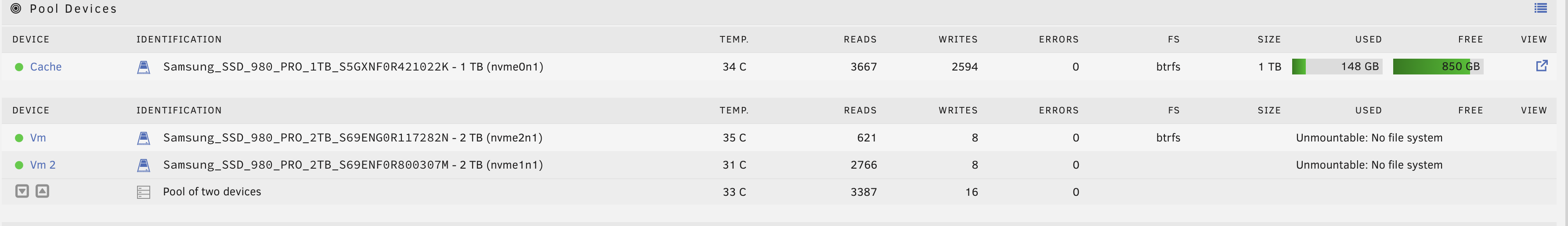

  2. Oh, tut mir leid... da hab ich mich wohl vor lauter Angst um die beiden SSDs falsch ausgedrückt. Tut mir leid! Die beiden SSDs werden grundsätzlich vom System erkannt, allerdings ist kein Zugriff darauf möglich. Beide melden jeweils "Unmountable: No file system" (wie auf dem Screenshot zu sehen), somit kann ich bzw. Unraid nicht darauf Zugreifen. Die folge davon ist, dass die VM Profile nicht auf die "vdisks" zugreifen können. Wie Unraid schon meldet, ist vermutlich das Filesystem kaputt und muss irgendwie repariert werden. Vor wenigen Minuten konnte ich die Daten von beiden Platten (sind scheinbar identisch) retten mit folgendem Befehl: btrfs restore -isxmSo /dev/nvme2n1p1 /mnt/user/backup/btrfs_restore_2/ (aus der Doku: https://btrfs.wiki.kernel.org/index.php/Restore) Während des restores sind allerdings einige Fehler aufgetreten wie z.B.: ... offset is 217088 offset is 57344 offset is 4096 Short read for 1099219587072, read 679936, read_len 1114112 ERROR: exhausted mirrors trying to read (2 > 1) ERROR: copying data for /mnt/user/backup/btrfs_restore_2/domains/test-win11/vdisk1.img failed Allerdings haben die Dateien eine ordentliche Größe und können auch in einer VM gebootet werden, jedoch kommt Windows bisher nicht weit und meldet Boot Fehler. Also scheint irgendwie doch vllt. korrupt zu sein 😕. Das alles ändert jedoch erstmal nicht das Problem, dass die Platten zwar da sind, aber nicht gemounted werden können / darauf zugegriffen werden kann...

  10. Leider lässt sich kein scrub ausführen. Sowohl in der webGUI nicht, als auch nicht über die CLI: root@unRAID-Server:~# btrfs scrub start -rdB /dev/vm ERROR: cannot check /dev/vm: No such file or directory ERROR: '/dev/vm' is not a mounted btrfs device root@unRAID-Server:~# btrfs scrub start -rdB /dev/nvme2n1 ERROR: '/dev/nvme2n1' is not a mounted btrfs device root@unRAID-Server:~# btrfs scrub start -rdB /dev/nvme1n1 ERROR: '/dev/nvme1n1' is not a mounted btrfs device root@unRAID-Server:~# btrfs scrub start -rdB nvme1n1 ERROR: cannot check nvme1n1: No such file or directory ERROR: 'nvme1n1' is not a mounted btrfs device Die webGUI sagt zum scrub, dass das Array gestartet sein muss (was es eigentlich auch ist ...).
  11. Hallo zusammen, heute hat mich panisch mein Vater angerufen, der auf seine VMs nicht mehr zugreifen konnte. Beim kurzen überprüfen stellte ich fest, dass alle VMs nicht gestartet waren und beim start Versuch gemeldet haben, dass sie ihre zugeordnete Disk nicht finden. Unter den Shares konnte ich dann auch sehen, was das Problem ist: "Vm" und "Vm 2" konnten nicht eingebunden werden, weil kein ... file system mehr vorhanden ist ...? Das klingt für mich erstmal so, als wären die Daten nicht verloren, sondern dass da irgendein Block der das Filesystem darstellt, verloren gegangen ist. Zumindest hoffe ich das, denn seit ein paar Wochen musste ich die Backups der VMs deaktivieren um die Art und weiße wie ich Backupe zu überdenken (volllaufende Speicher etc.). Mit der Voraussetzung, dass die Disks noch existieren (und im besten Fall keine Schäden haben) wie kriege ich das wieder gefixt? Kann ich die beiden Festplatten dann einfach weiter verwenden, oder sollte ich mir neue Zulegen und die Daten übertragen? Ich habe auch mal die Diagnostik drüber laufen lassen, vielleicht ist Problem gar nicht so wild ... allerdings hab ich wenig bis keine Erfahrung darin solche Probleme zu Debuggen ... und ehrlich gesagt will ich auch nichts überstürzen, bevor ich versehentlich Daten von der Platte lösche unraid-server-diagnostics-20230211-2035.zip

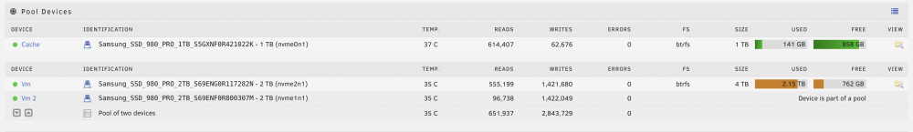

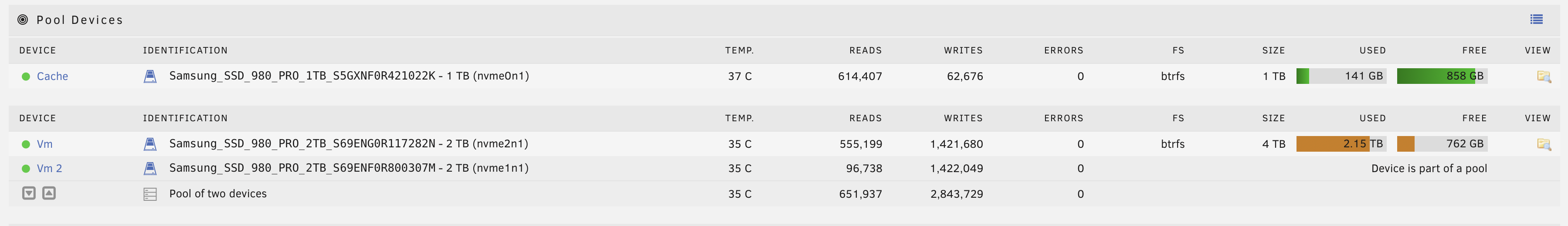

  12. It can be that easy, that helped. Thank you very much!
  13. Hello all, I have created a second cache pool in Unraid for my VMs, originally with only one SSD. Now I am running out of memory here and wanted to increase the memory by double (from 2TB to 4TB). For this I increased the slots from 1 to 2 and added the new SSD. Now I have the problem that I am shown here that I am using 4TB, but I do not have more storage space available. With a little research I came across the following tutorial: https://wiki.unraid.net/Manual/Storage_Management#Adding_disks_to_a_pool and https://wiki.unraid.net/Manual/Storage_Management#Pool_Modes Unfortunately I don't get my desired result (VM Pool should have 4TB storage) and I don't get any further here Does anyone have an idea what I did wrong or how I reach my goal?
