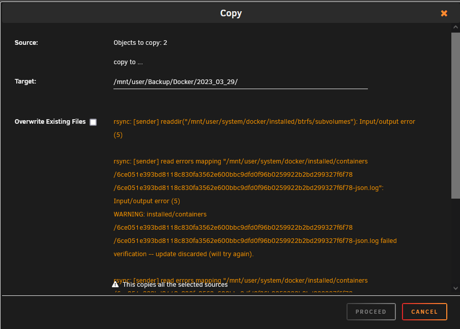

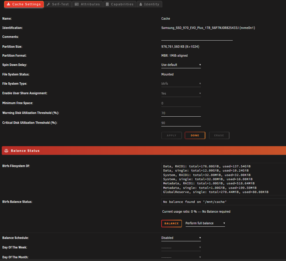

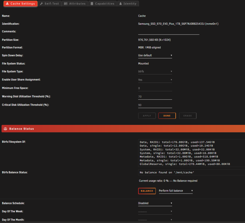

  4. Nach dem Move sind immer noch diverse Ordner in appdata, domains und system in zwei locations. Im Log bekomme ich Fehler a la: Mar 29 15:33:32 jarvis move: error: move, 392: Input/output error (5): lstat: /mnt/cache/system/docker/installed/btrfs/subvolumes/2183f70ef0121783280a0cf06ad8037911981ec3822749e87398e1358370ec45 und Mar 29 15:34:01 jarvis kernel: BTRFS error (device nvme0n1p1): bad tree block start, want 2211463168 have 0 Wenn ich auf Cache klicke im Dashboard, komme ich auf die Cache Settings Seite, die ich im vorigen Post als Bild im Spoiler angehängt habe.

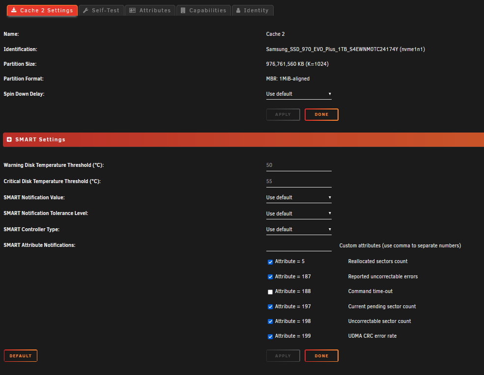

  5. Ja, ich hab Docker und VMs in den Settings deaktiviert, dann erst den Mover gestartet. Erst nachdem der Mover fertig war, ich die neue SSD eingebaut habe, die SSD dem Pool zugewiesen habe und die Shares wieder anders eingestellt habe, habe ich den Mover erneut gestartet und nachdem er wieder fertig war, dann habe ich erst wieder die VM und Docker in den Settings enabled. Yes:Cache ist auch die richtige Einstellung oder? Bei No kopiert er ja nichts vom Cache aufs Array, wenn ich das richtig verstehe. Wo sehe ich das RAID Level? Im Dashboard sehe ich es nicht, wenn ich die Platten anklicke und in die Setttings gehe, dann sieht es jedoch anders aus für beide Platten. Dashboard: Cache 1 (kaputte Platte) Cache 2 (neue Platte): Ich stell jetzt nochmal appdata, domains und system auf Yes:Cache und lass den Mover nochmal laufen.

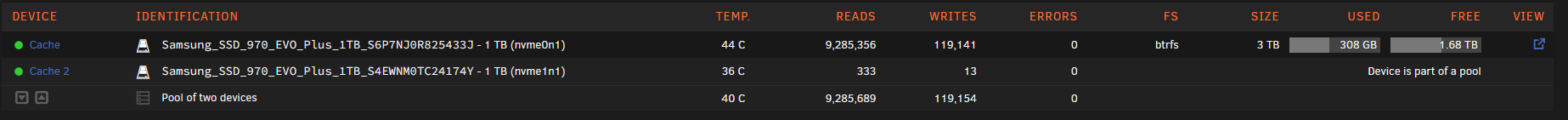

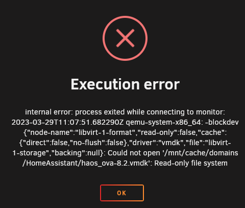

  6. Danke für die Klarstellung. Ich habe das jetzt so gemacht, wie ihr gesagt habt, Shares von Prefer:Cache auf Yes:Cache gestellt, den Mover gestartet und schlussendlich war dann wieder alles auf grün bei den Shares. Jetzt habe ich die neue von der RMA gekommene Festplatte eingebaut und wollte jetzt beide im RAID betreiben, bis die alte mit dem selben Fehler auch kaputt geht. Ich hab die Shares wieder umgestellt auf Prefer:Cache und den Mover gestartet. Mehrere Dinge sind mir jetzt unklar oder es klappt etwas nicht. 1. Warum zeigt es mir 3TB Size im Cachepool an? Erstens hab ich doch nur 1TB SSDs die ja im RAID1 laufen sollten, und ja auch nur 2 Stück. Ist die Standardkonfiguration nicht RAID1 im Cache? Ich bin mir nicht mehr sicher, die Einrichtung war schon zu lange her. Aber es zeigt ja keine Reads/Writes auf der zweiten Platte an, das spricht ja dafür, dass da nichts passiert. 2. Ich kann nun meine VMs nicht mehr starten, bei HomeAssistant kommt z.B. folgender Fehler: Docker zeigt es gar nicht mehr an, wenn ich auf Docker klicke, kommt. "Docker Service failed to start." 3. Nach der Mover Aktion ist die zweite SSD von 25% Available Spare auf 0% runter. Ich wollte nun meine VMs und Docker manuell vom Cache auf einen Backup Ordner per File Manager kopieren, dann wird alles kopiert bis 100%, dann läuft die anzeige aber über 100% hinaus und dann kommt folgender Fehler: Ich weiß jetzt nicht ob meine Daten geschützt sind oder nicht. Ich denke wenn ich einen Neustart mache oder das Array stoppe, nach dem Neustart könnte die kaputte Cache platte nicht mehr erkannt werden (so war es zumindest bei der ersten). Der Fehler ist denke ich am ehesten ein Schreibfehler, sprich Lesen geht noch solange die Platte jetzt noch erkannt ist. Im FileManager steht bei Location, dass appdata, system und domains sowohl auf der cache disk, als auch auf disk2 (vom array) liegt. Müsste das nicht von disk2 wieder runter sein, nachdem ich den Mover nach einstellen der Shares auf Prefer wieder gestartet habe? Danke für eure Hilfe
