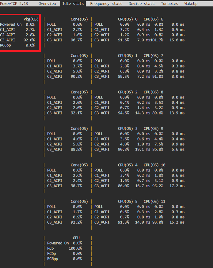

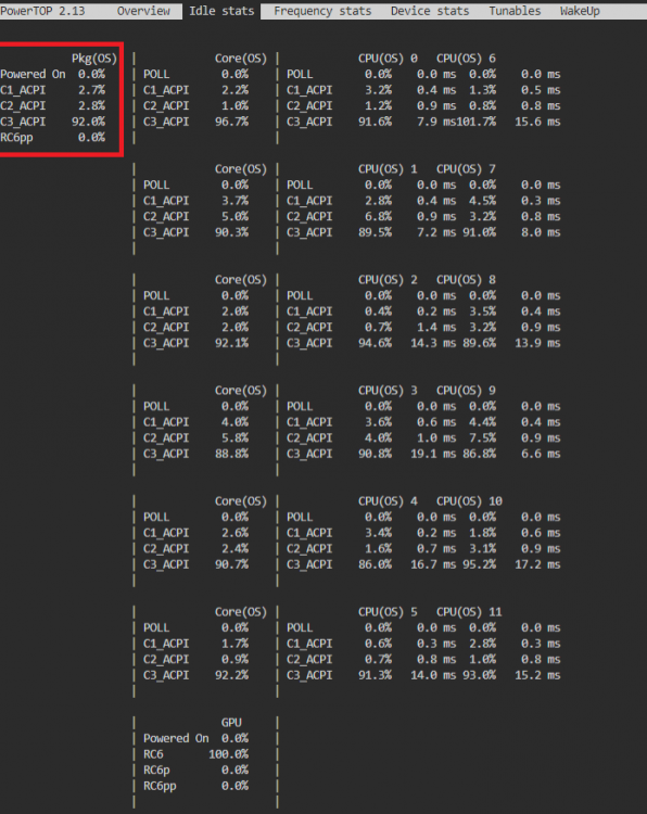

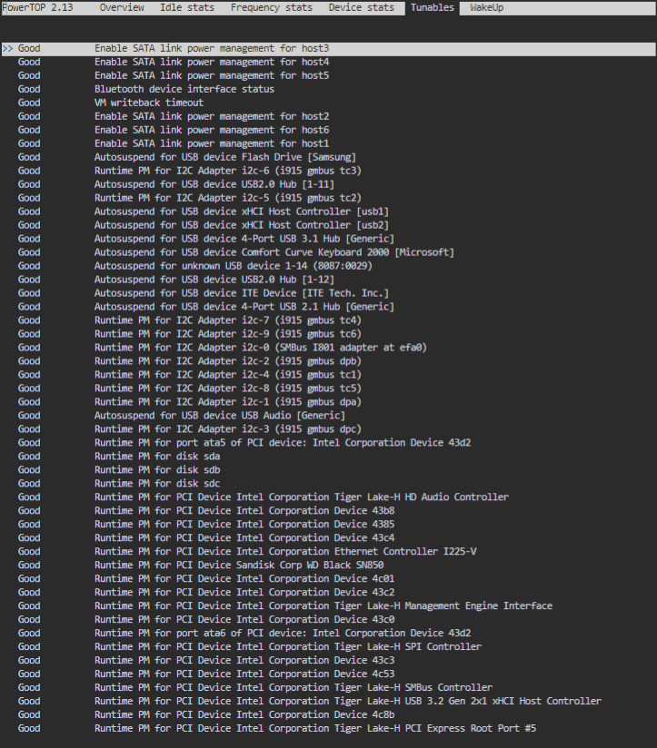

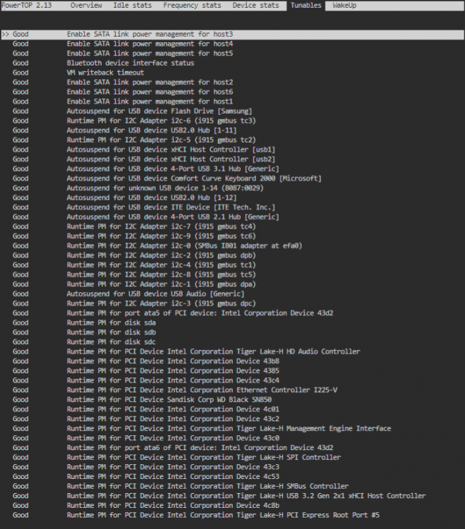

  8. locke987 changed their profile photo
  9. Hallo Zusammen, Ich bin neu hier, ich migriere gerade von einem Synology NAS auf einen Unraid Server. Der Server hat noch ein paar Kinderkrankheiten, eventuell könnt Ihr mir helfen. Mein System: Gigabyte Aorus Pro AX Z590 mit Onboard Sound, iGPU, 1000/2500 Ethernet (aktuelle Bios Version) Intel Core i5-11400 iGPU: Intel 730 2x Kingston FURY Beast DIMM 32GB, DDR4-3200 derzeit keine sonstigen PCIe Karten Array: 2x Toshiba Enterprise Capacity MG08 (davon eine Parity Disk) Cache nvme: 1x Western Digital WD_BLACK SN850 NVMe SSD 1TB Cache SSD: 1x SanDisk 250GB Netzteil: Corsair RMx Series RM550x 2021 550W Es laufen ca. 10 docker Container deren Daten alle auf dem nvme cache liegen, derzeit keine vm's. Ich habe im Bios alle Einstellungen im Powermanagement enabled und alle C States aktiviert, max ist C10 eingestellt Powertop ist installiert und läuft bei jedem Neustart (powertop --auto-tune im Go File) Das Array spinnt automatisch nach 15Minuten down und das bleibt auch solange nicht auf das Array zugegriffen wird. Das System verbraucht derzeit ca. 18W im idle mit den oben angeführten containern. Frage: Warum sehe ich im Powertop nur C3 States? Ist das nur ein Darstellungsproblem weil Powertop eventuell zu alt ist für die CPU? Danke Euch
