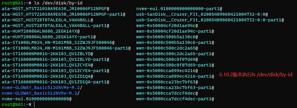

  4. 配置如下 CPU: 11th Gen Intel® Core™ i5-11500 @ 2.70GHz 内存:GLOWAY 弈系列Pro DDR4-PC-16G-2666MHZ x2 主板:TUF GAMING B560M-PLUS 固态:GLOWAY Basic512GNVMe-M.2 x2 重启后Unraid主界面会有概率不显示所有硬盘,即使正常显示也只能选择1块M2,另外一块无法选择。并且主界面的M2固态信息不正确;在SCSI 设备中是可以查看到有识别到两块M2固态的,但是ls /dev/disk/by-id 显示没有软连接;6.10.2和6.10.3测试均有这个问题,目前已经退回6.9.2版本;

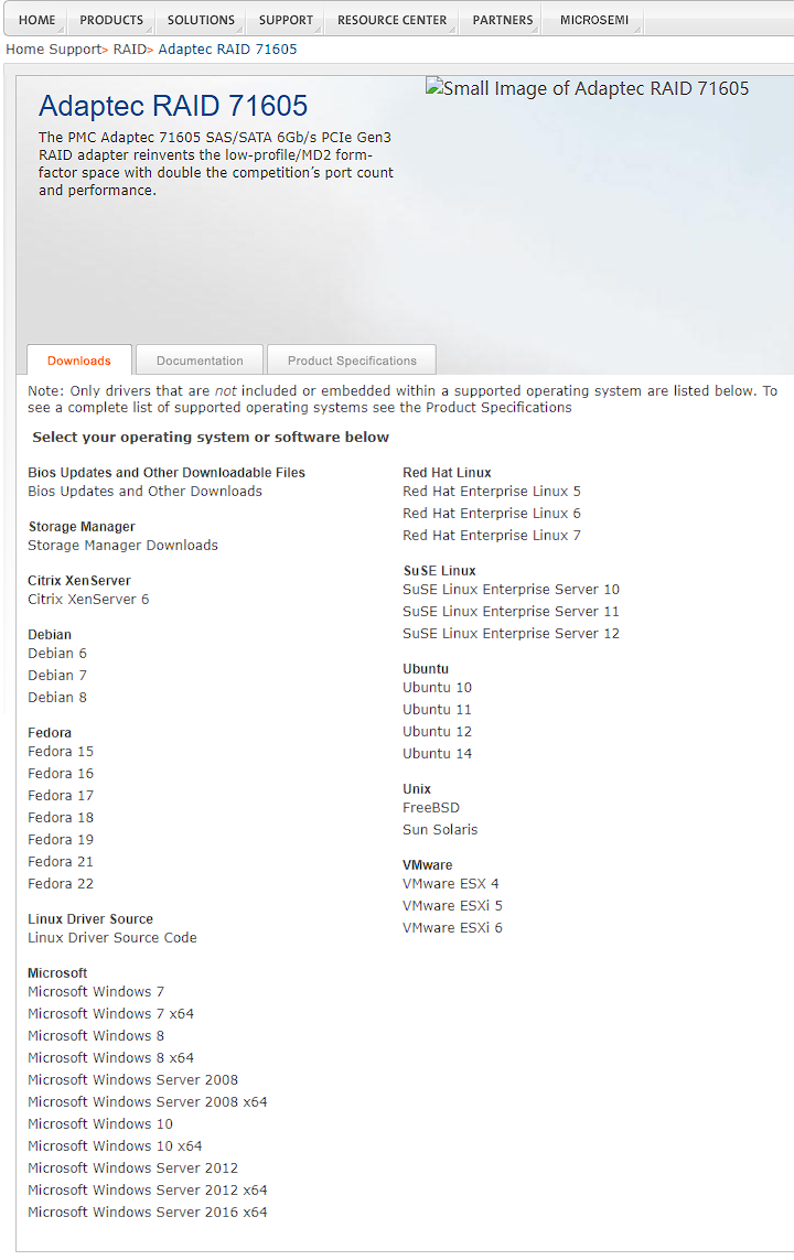

  6. 主板:华硕B560M 阵列卡:ADAPTEC RAID 71605 进入BIOS能看到主板识别出71605,unraid内也能看到阵列卡上的硬盘。但是目前没办法进入阵列卡的设置页面,我怀疑是驱动问题,但是在ADAPTEC驱动支持里没有unraid的驱动程序,请问Unraid应该如何安装阵列卡的驱动呢?

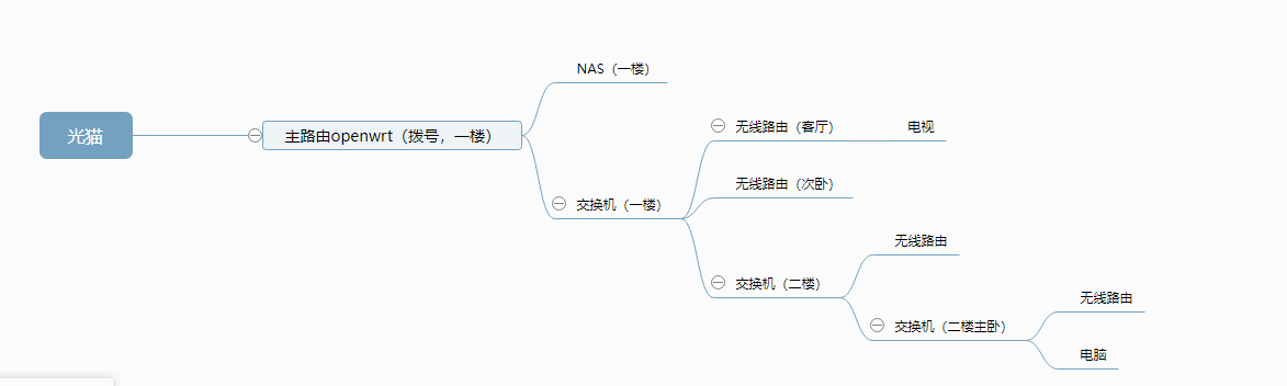

  7. 还是没找到问题所在,只能用openwrt,把某个域名劫持到NAS地址了。凑合用着先。。。
