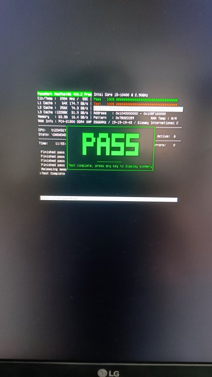

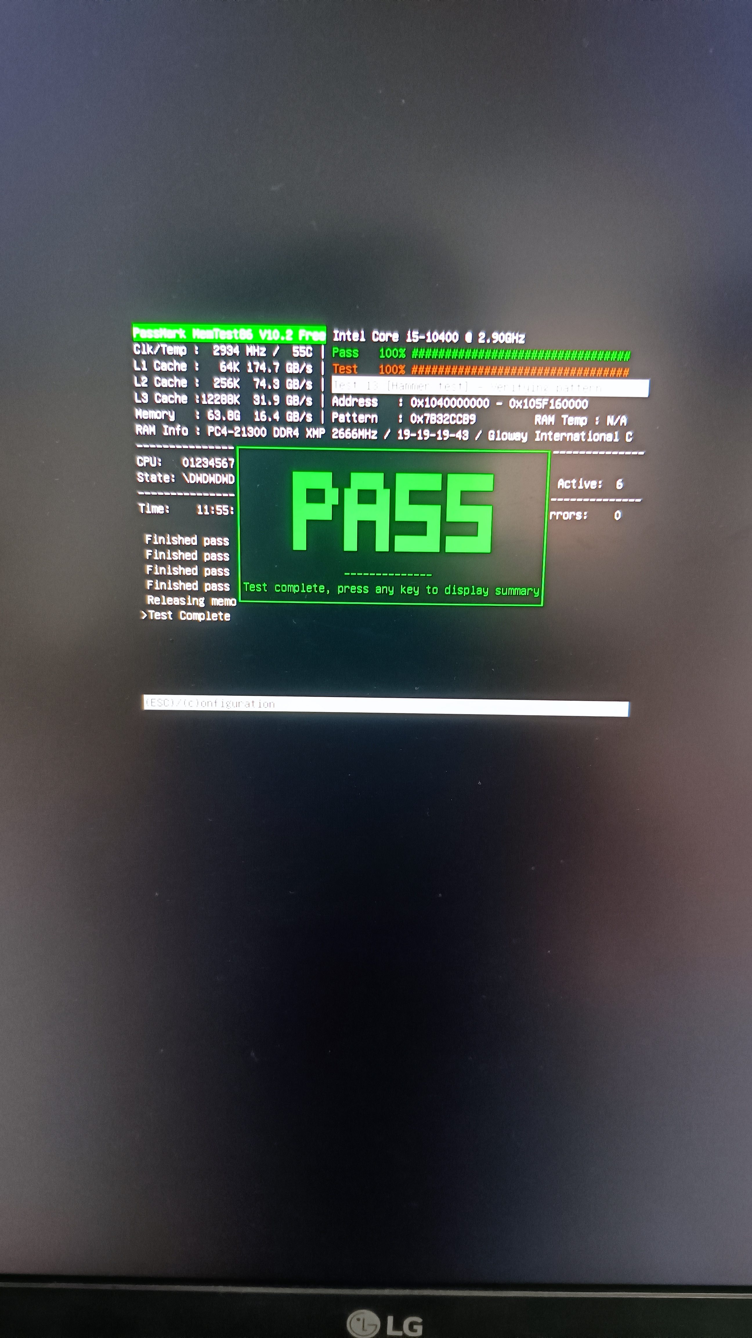

  3. 感谢大佬回复,我按照你的方式检测了内存,3次都是PASS,还有其他原因会导致这个问题么?
