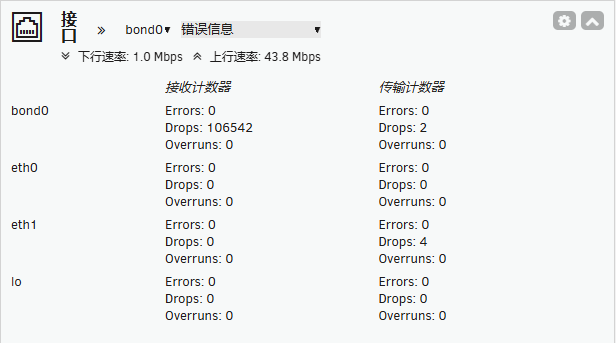

  1. 近期查看网络详情,发现bond0一直在丢包,尝试重启、关闭docker、虚拟机都没有效果,一直在以每10秒左右1次的速度增长。 后面尝试关闭bond,网口单独使用,发现eth0开始丢包。 求问大佬们这是什么问题?应该怎么解决啊

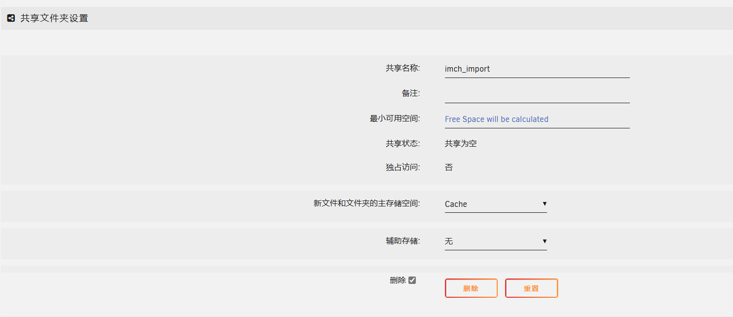

  2. 今天想要删除这个共享文件夹,发现无法删除,删除后又会自动创建同名共享文件夹。 后来使用rm -rf指令可以删除文件夹,但是重启后又恢复了。 然后现在恢复后已经不能用使用rm指令删除了,提示rm: cannot remove '/mnt/raid/imch_import': Device or resource busy。 请问这是什么问题,跟我升级了7.0版本有关吗?应该如何删除该文件夹?

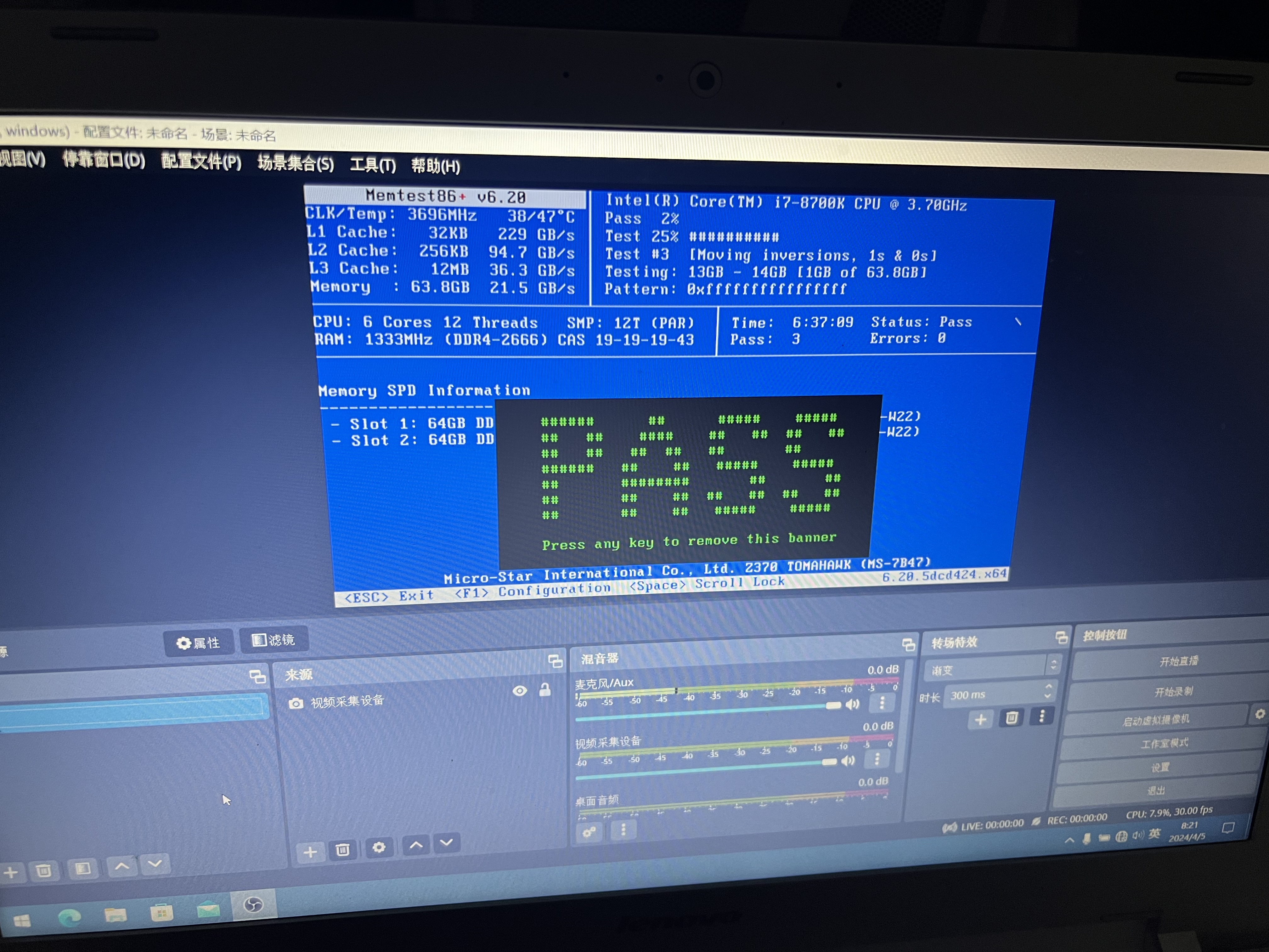

  6. 昨天尝试内存安装在主板2、3号插槽,取消双通道,频率参数保持默认2666,跑了一夜的测试无出错,目前先开机进入unraid,长期测试下系统的稳定性,有相同问题的小伙伴可以关注下我后期的稳定性,一个月、一个季度后我会再来发帖的哦!

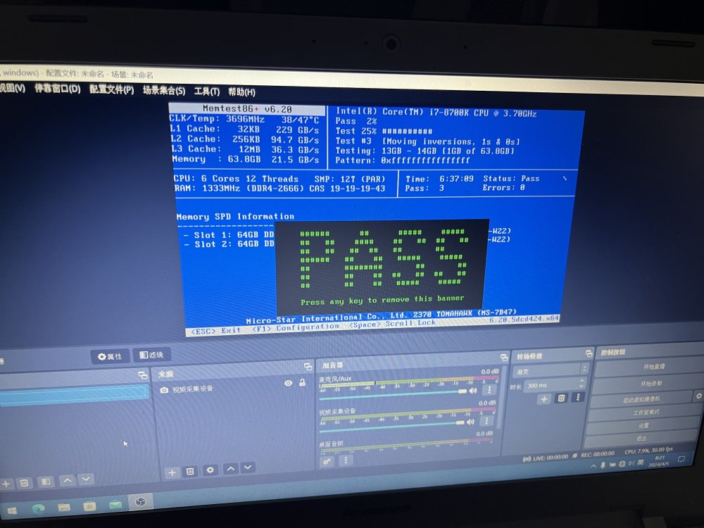

  7. 目前尝试更换插槽,不组成双通道,频率保持内存默认2666不变,目前测试半程,未有报错,好像有戏,明天起床看看成果,到时候来论坛上图,希望能给碰到相同问题的朋友一点思路。

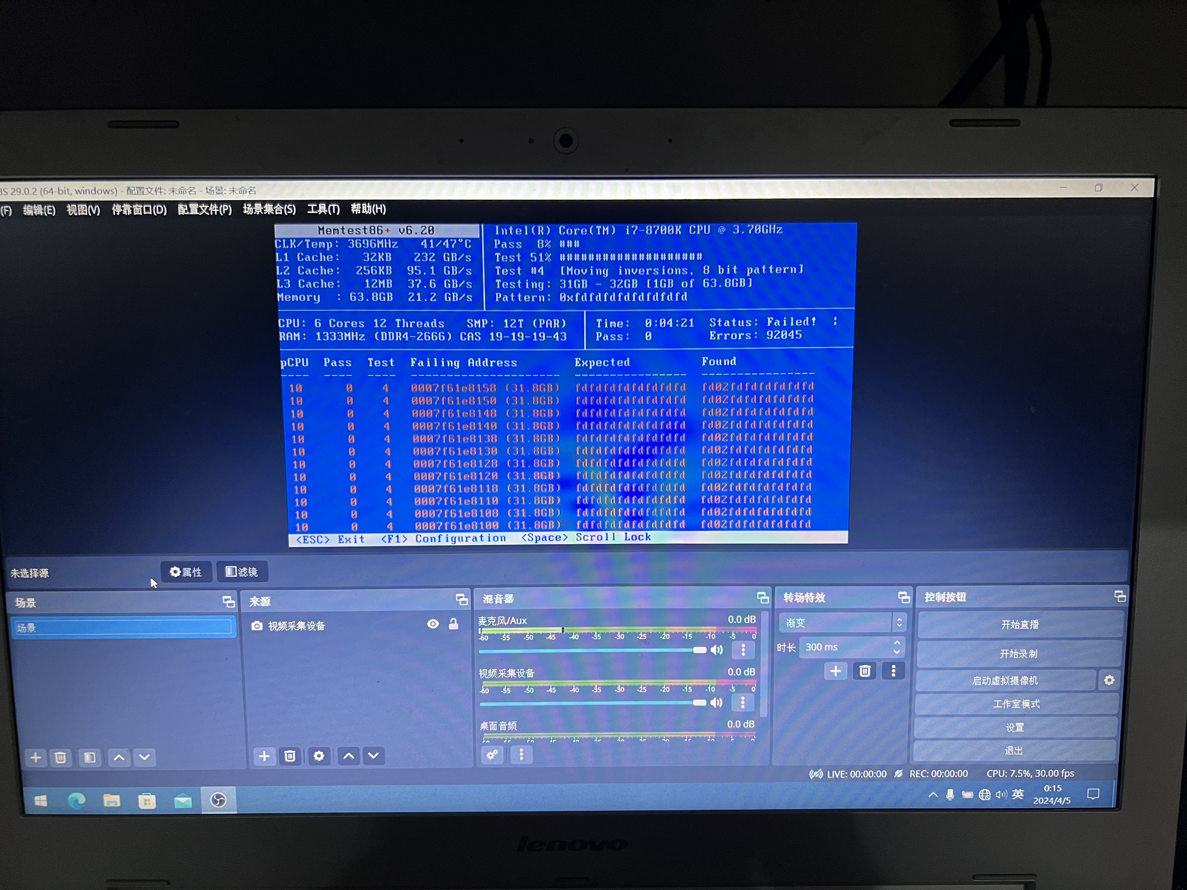

  8. 好吧,我再找找看有没有办法,问题是这2条内存是去年5月份买的,稳定用到现在已经近一年了,今天突然出现这样的问题,我也是很头疼。感谢大佬!
  9. 单独测试两根内存都显示PASS,都插上就报错,大佬有没有解决办法?
