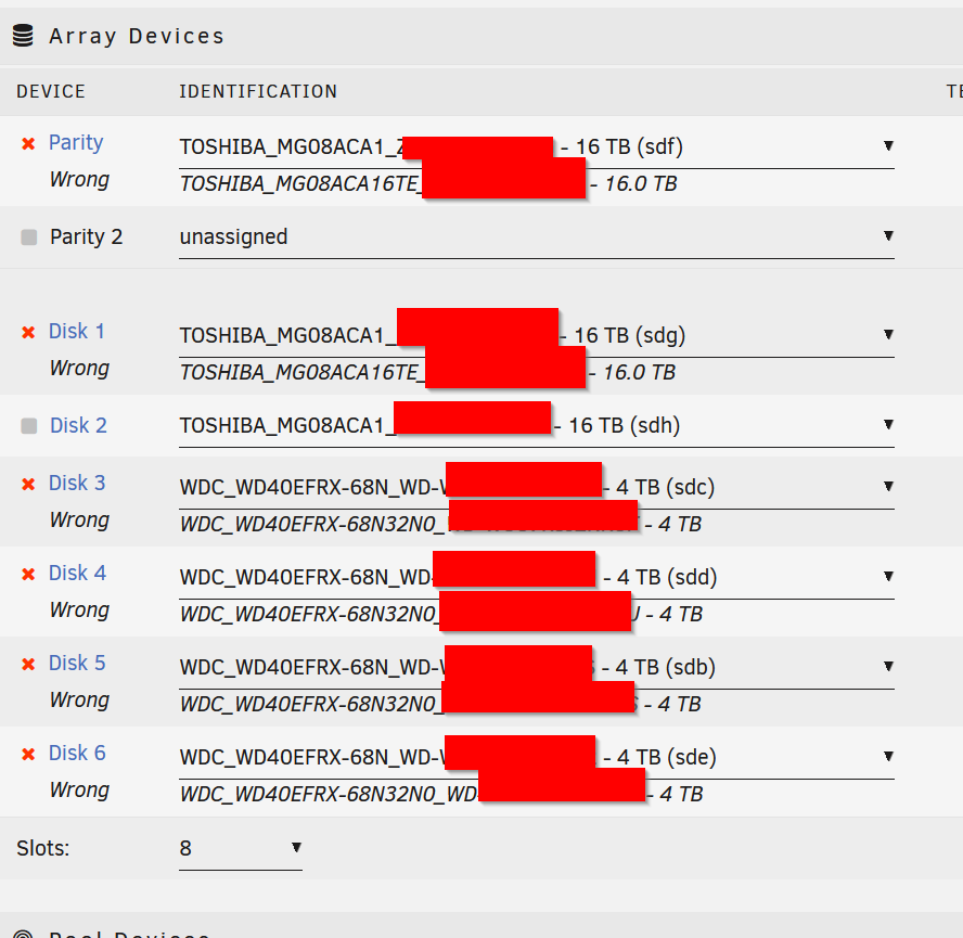

  2. danke @DataCollector für die lösung! ich war einfach zu naiv und dachte, dass die kabel "ja eh" in beide richtungen gehen. es ist aber wirklich so, dass man in diesem bereich genau darauf aufpassen muss, welches ende der host und welches das target ist. server läuft, pfeift und ist glücklich
  3. danke für die tipps. wie gesagt, mit diesen steckern kenne ich mich noch nicht aus. aber ist mir jetzt um einiges klarer hab mir das reversekabel von ebay gekauft. sonst finde ich nur "sas host zu sata target"-kabel. den rest schicke ich amazon zurück. ich schreib wieder, wenn die kabel da sind und ob sie funktionieren. wird in ungefähr 2 wochen der fall sein. danke soweit! ihr seid ne großartige hilfe
  4. HBA FW: musste googlen, was du mit HBA meintest. welche FW da drauf ist, weiß ich nicht. HDDs konfiguration: keine ahnung. ich habs nur angesteckt. dachte mit plug&play haut das hin. hab mich da wohl geirrt. bevor ich mir ein fw-upgrade antu, werd ich den controller wohl zurückschicken und einen holen, der von anfang an passt. hättest du eine empfehlung? bei dieser art der hardware steh ich voll am schlauch
  5. solche kabel hatte ich verwendet, aber dachte mir jetzt, ich geh mit einem controller rein, für den fall, dass ich das mainboard & cpu, etc. mal tausche. alle platten können nun gefunden werden, nur habe ich wohl ein folgeproblem: unraid meint, dass ich alle platten getauscht habe, jedoch hat sich nur deren bezeichnung aus irgend einem grund geändert. sind aber alles die exakt gleichen platten wie vorher. kann ich das in den configs am usb stick korrigieren, damit unraid das array starten lässt? danke für die hilfe soweit
  6. Hallo liebe Unraider, ich habe das Gehäuse für meinen Server getauscht. Von einem normalen PC-Tower zu einem Server-Rack. Spezifisch zum SilverStone Technology SST-RM22-312 Unraid läuft, kann aber die HDDs nicht erkennen. Motherboard, CPU und HDDs sind alle noch die alten. Die HDDs bekommen laut LEDs Strom. Die einzige Änderung ist von normalen SATA-Kabeln zu SAS Anschlüssen, wovon der 8 Pin Anschluss nicht verwendet wird, da es für diesen am Motherboard (ASRock x570 phantom gaming 4) keine Anschluss dafür gibt. Da ich mich mit dem SAS nicht auskenne wollte ich mal nachfragen, ob es an dem Nichtanschluss dieses Steckers liegt. Falls ja, werde ich wohl Motherboard (im Worst Case auch die CPU) wechseln müssen. Liebe Grüße, Spidobot
