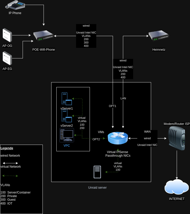

  1. Ich denke ich habe am Ende doch den Fehler gefunden. Es liegt an PfSense, dass mit virt Nics nicht ohne Probleme funktioniert. Ich habe jetzt zum Test auf OPNSense gesetzt und hier funktioniert es auf anhieb mit den virtIO Nics.
  2. Vielleicht bin ich komplett auf dem Holzweg aber ich hoffe jemand schafft es mich wieder auf den richtigen Weg zu bringen 😅. Mein Ziel ist es in Unraid virtuell eine Pf/OPNSense aufzubauen und WAN/LAN/OPT1 per Passthrough durchzuschleifen. Die ebenfalls betriebenen VMs wĂŒrde ich gerne rein virtuell anbinden und habe dafĂŒr zwei virtuelle isolated Netzwerke erstellt (virbr1/virbr2). Bei dem Versuch von einer VM im virbr2 auf die Sense zuzugreifen komme ich aber nicht weiter. Hat jemand einen Tipp fĂŒr mich? Hier mal mein angedachter Netzwerkaufbau
