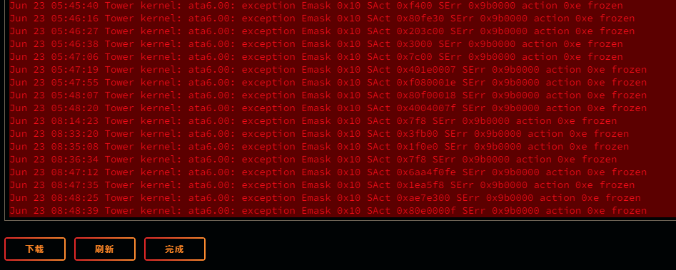

  1. 我的情况是这样的,不知道你跟我是不是一样,说给你参考一下,我之前也是校验很慢,有时只有几十K的速度,而且系统日志经常有很多报错。因为我是蜗牛星际B款的机箱,最后发现是硬盘底板坏了,淘宝换了一个就好了。现在已经稳定运行了快一个月了,系统日志再也没有报错。这个系统很稳定,基本不会有错的。很有可能是硬件坏了。你看有没有可能是你的硬盘线坏了接口坏了呢。
  2. 日志我截图放附件了,麻烦帮忙看看 tower-diagnostics-20220623-0854.zip

  6. 这两天偶尔就会死机,我在系统日子里发现了这个错误。我怀疑是这个错误导致的。所以麻烦帮我看看这个怎么解决。
  7. 谢谢回复,问题已经解决了,是因为我的主板插了两根8G的内存条,而我的主板只支持最大8G。
  8. 谢谢帮助,看到您说的可能3,我想到了我的主板说明书上写最大支持到8G内存条,而我插了两条8G的内存条。然后我拔掉了一根,这两天运行下来没有再发生之前的情况了。我想应该就是这个原因吧

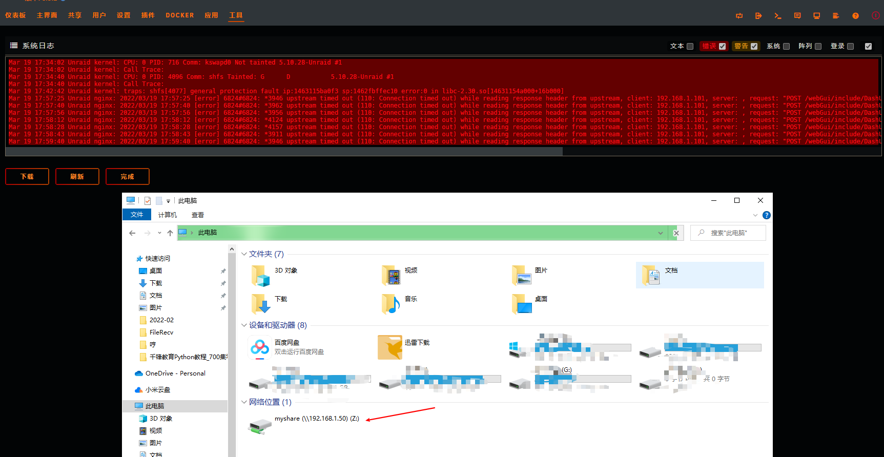

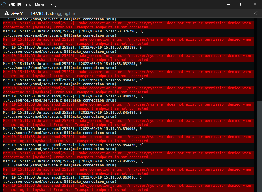

  9. 你好,samba还是出问题了,重启之后运行了一段时间,又进不去了,然后系统日志显示是这样的,麻烦你帮我看看。这到底咋回事啊?我挂载在电脑上下载东西的。下载一段时间就停了。这次nas上能正常显示共享页面,但是电脑连接不上了
  10. 刚刚我的奇偶校验完成了,0个错误,然后我重启了主机,samba也恢复正常了。所以真的是因为奇偶校验时,使用samba传输文件会出现问题吗?这难道是个bug?
  11. 我刚注意到,我的主机是在进行奇偶校验,你说有没有可能是这个原因啊,就是说以后磁盘进行奇偶校验的时候samba是可能无法使用的呢

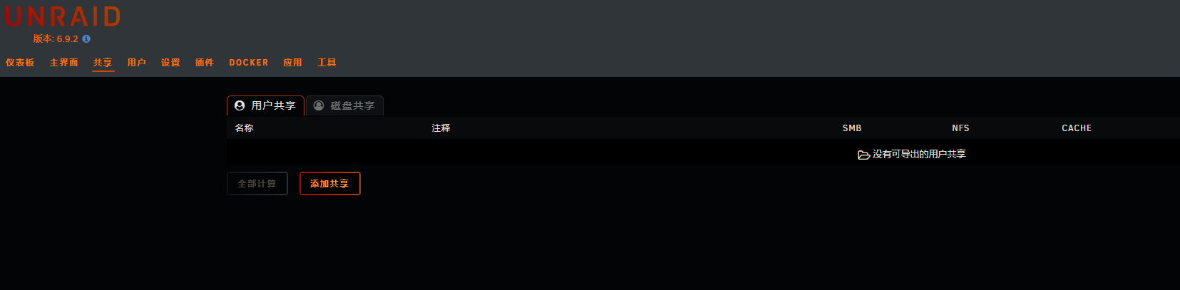

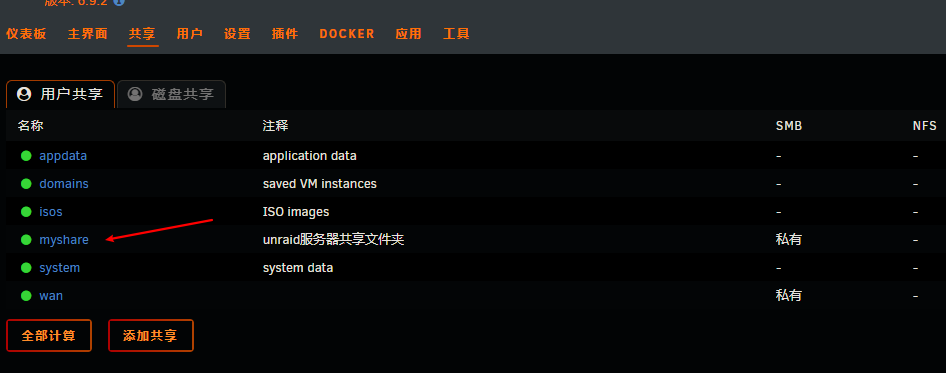

  12. 在共享页面也无法正常看到文件夹了。除此之外其他功能正常运行。 unraid-diagnostics-20220319-1511.zip
