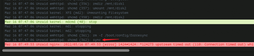

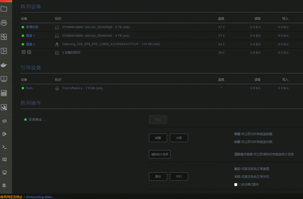

  13. 系统关机,或者只是停止磁盘阵列,就会一直完成不了。请问是啥原因啊?基本上每次都卡在这个位置,sync这里,就一直不动了。 、 unraid-diagnostics-20220316-0954.zip
