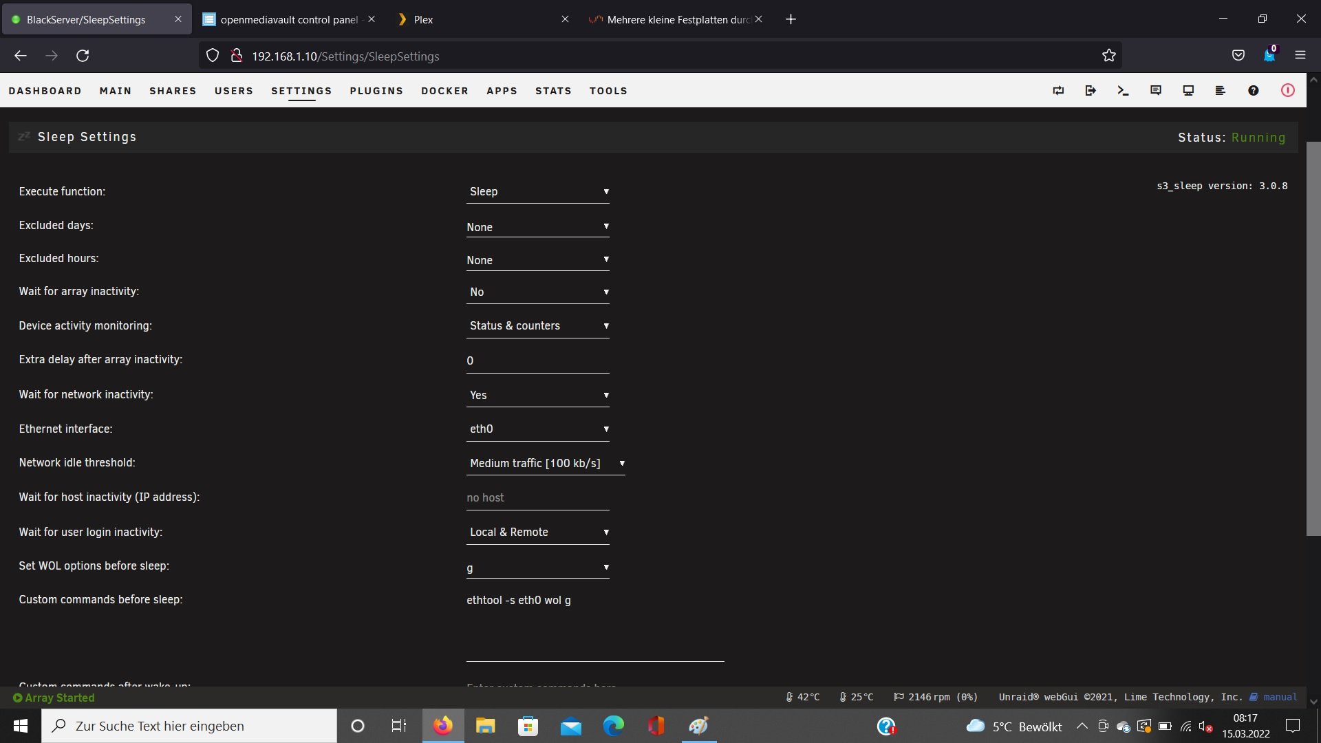

  2. Servus, ja den Haken hab ich jetzt auch mal rausgenommen aber jetzt erreiche ich den Server gar nicht mehr mit oder ohne haken. Hab die App schon deinstlliert und auch neu installiert bei custom commands steht ethtool -s eth0 wol g und unter set WOL befor slepp hab ich G ausgewählt. Vorher konnte ich Plex aufrufen und der Server ging immer an auch von unterwegs, ich weiß echt nicht weiter hab alles so gemacht wie vorher aber nichts zu machen man erreicht den Server einfach nicht mehr. Hat jemand bitte ein Tip ? wie ich den alten zustand wieder herstellen kann? möchte einfach das WOL wieder funzt? vielen danke Beste Grüße
  3. und Enable auto start: stand bei mir auf Yes

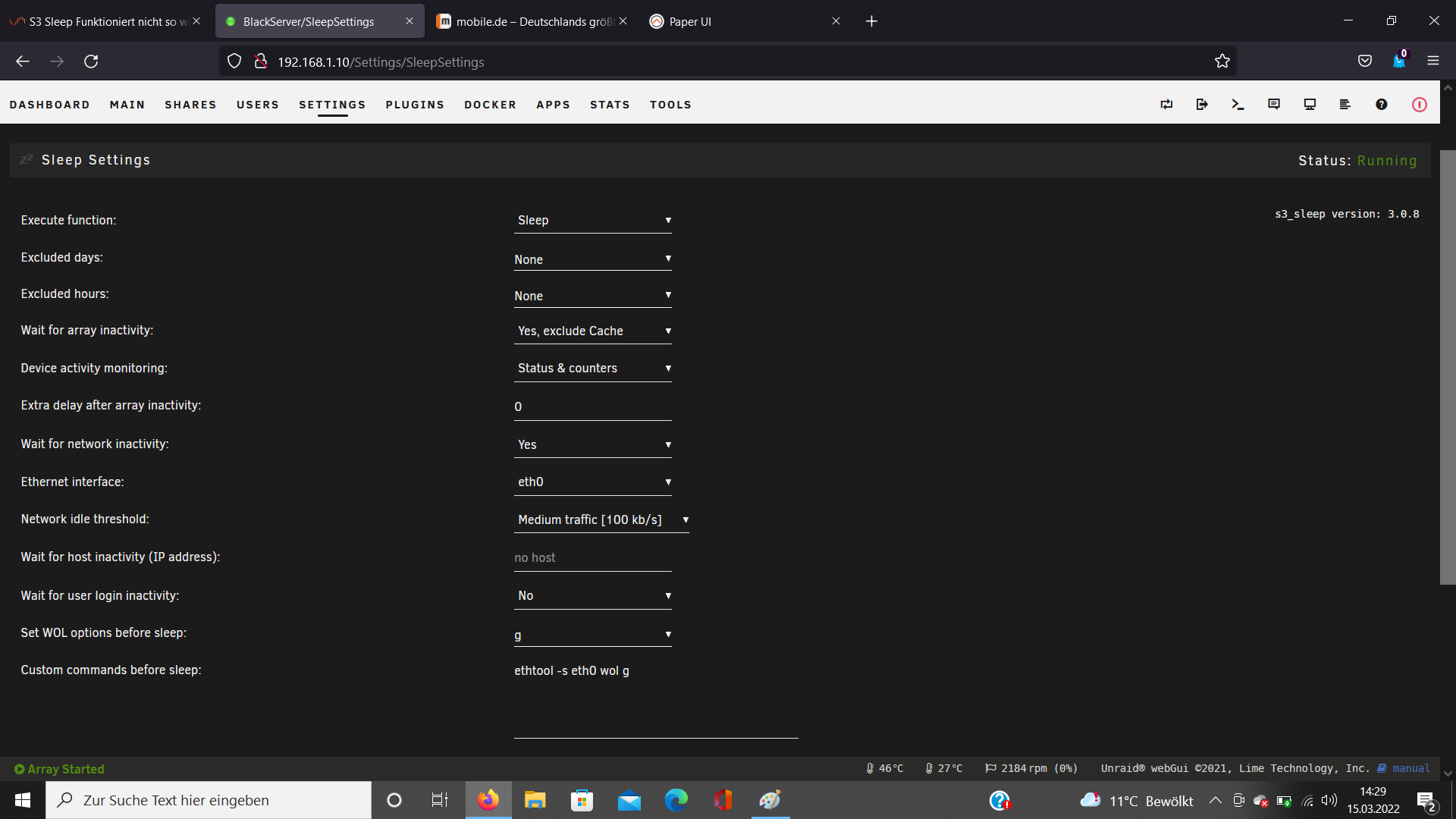

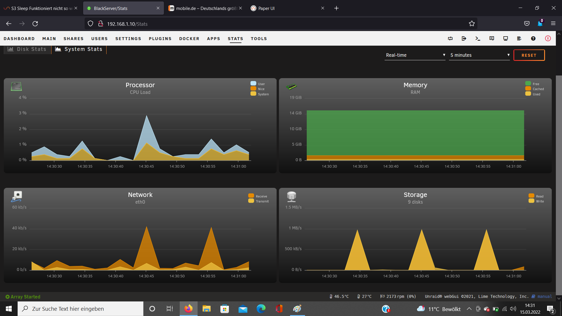

  7. Okey das heiß wenn ich den Plex docker beende zum Testen müsste es ja gehen?! hier mal die aktuelle einstellung, und ich hab mal das Stats Tool geladen scheind also würden die HDDs etwas machen aber reicht das bischen dass der Server nicht runterfährt?
  8. hier mal die aktuelle einstellung, und ich hab mal das Stats Tool geladen scheind also würden die HDDs etwas machen aber reicht das bischen dass der Server nicht runterfährt?

  11. delay after array steht bei dir auf 99 nach welcher Zeit geht dein Server aus ?

  14. Hab ich auch schon versucht bringt leider nichts, kann gleich noch mal ein versuch Starten! leider geht der Server auch grundlos an! was ist das für eine Wake up Command den du geschreiben hast?
