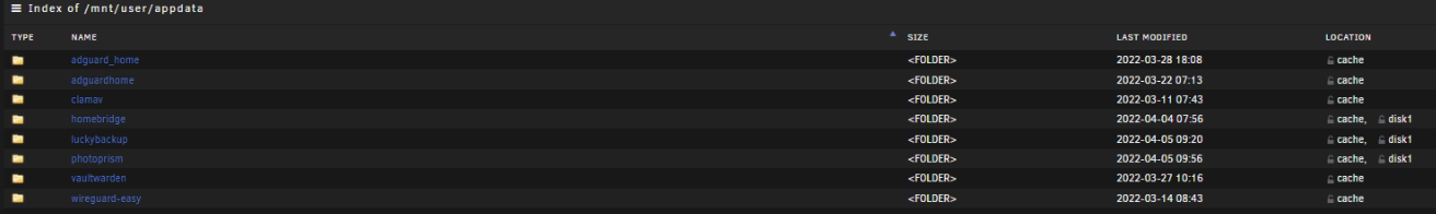

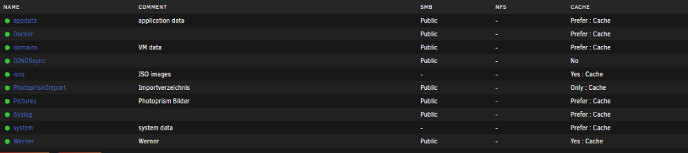

  9. Moin, ich habe 2 NVME Speicher nachträglich eingebaut. Die VM und Docker Maschinen waren heruntergefahren, Docker und VM in den Settings deaktiviert. Die Shares habe ich auf Cache Prefer bzw. Yes gesetzt. Anschließend den Mover gestartet. Docker und VM wieder aktiviert und die Maschinen gestartet. Nun habe ich das Problem, dass die Daten unter Appdata nur teilweise auf dem Cache liegen. Einige Daten liegen auf dem Cache sowie auf der Disk. Das ist vermutlich der Grund, warum sich die HDD's nicht schlafen legen. Muss ich noch andere Schritte beachten? Der Cache ist 1 TB groß, Daten für den Cache ca. 300 GB. Ach ja, das Verzeichnis, das auf Cache only steht, wurde gar nicht auf dem Cache angelegt. Vielen Dank schon einmal für eure Hilfe. Gruß Werner
