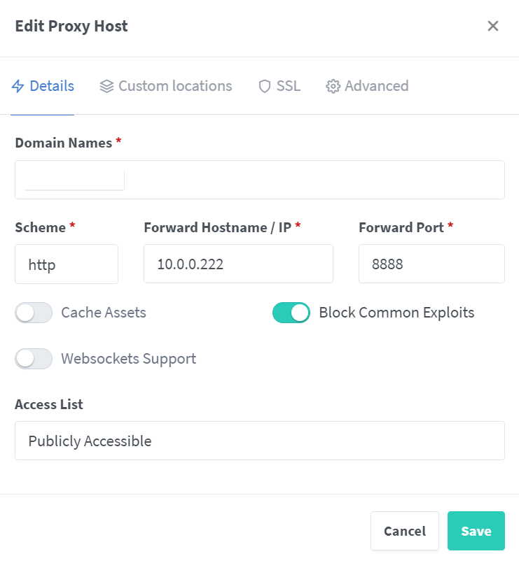

  1. Ne, die Zertifikate meiner CA würden hier gänzlich ausreichen Allerdings kann ich via DNS nicht auf Ports leiten, das ist das blöde dabei. Daher dachte ich, wenn ich via Name auf die IP des Unraids komme, dass der NPM mit meinem intern ausgestelltem Zertifikat die Weiterleitung (und zwar als sichere Verbindung) zu den entsprechenden Dockercontainer übernimmt. Aber offenbar geht es leider nur übers Internet.
  2. Weil ich intern einige Seiten habe und es nervig ist, wenn man bestätigen muss, dass die Verbindung unsicher ist. Das erklärt es... schade Oh, danke. Ich schaue es mir auf jeden Fall an.
  3. Der NPM hat die gleiche IP wie der Unraidserver, da ebenfalls Dockercontainer.
  4. Guten Abend zusammen, vielleicht könnt ihr mir ja auf die Sprünge helfen. Ich möchte einige Dockercontainer, u.a. homarr, intern via HTTPS erreichen. Am einfachsten, so dachte ich, verwende ich den NPM dafür, da ich NPM eh im Einsatz für den externen Zugriff habe. Fix ein Zertifikat erstellt, in NPM eingefügt und einen neuen Host für homarr erzeugt. IP des Unraid Servers, Port des homarr-Containers - und im DNS Server den Namen Dashboard auf die IP des Unraid-Servers geleitet. Soweit so gut, nur komme ich via Browser immer lediglich auf die Unraid-Weboberfläche. Es ist so, als würde NPM gar nicht greifen und mich nicht zum Dockercontainer umleiten. Ich will die Container lediglich intern im Netz erreichen, nicht außerhalb. Habt ihr eine Idee, wie ich das am charmantesten lösen kann? Lieben Dank im Voraus.

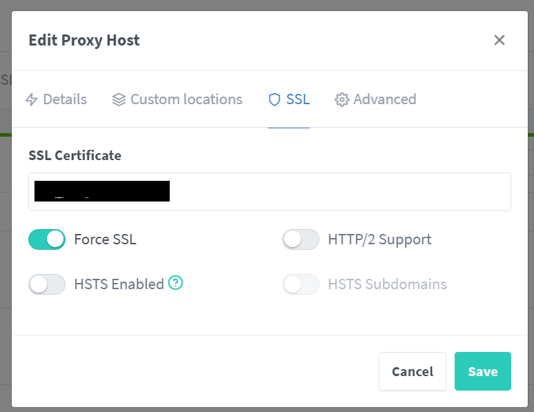

  12. Hi zusammen, erst hatte mein NPM Probleme die Zertifikate der Hosts zu aktualisieren. Nun stelle ich nach dem Urlaub fest, dass grundsätzlich irgendwas schief gelaufen ist und ich nicht mal mehr an die WebOF rankomme. Laut Protokoll: [supervisor ] service 'nginx' exited (with status 1). [supervisor ] restarting service 'nginx'. [supervisor ] starting service 'nginx'... [nginx ] nginx: [emerg] cannot load certificate "/etc/letsencrypt/live/npm-1/fullchain.pem": BIO_new_file() failed (SSL: error:02001002:system library:fopen:No such file or directory:fopen('/etc/letsencrypt/live/npm-1/fullchain.pem','r') error:2006D080:BIO routines:BIO_new_file:no such file) Und ja, der Ordner ist nun irgendwie leer: Unter Renewal sind die Konfigs jedoch noch vorhanden: Gibt es eine Möglichkeit, alles wieder zum Laufen zu bekommen, ohne, dass ich den Container komplett löschen muss und alle Hosts wieder mit den notwendigen Konfigurationen einpflegen muss? Die Zertifikate sind mittlerweile eh abgelaufen, kann also auch ruhig neue erstellen, nur die Einstellungen dort wieder einzupflegen wäre nervig. Danke euch im Voraus für die Mühen. :)

  15. Hi zusammen, ich glaube, ich habe einen Denkfehler und hoffe, ihr könnt mir helfen. Folgende Situation: - NextCloud Docker Container - Ngingx Proxy Manager Docker Container - bei Strato.de billig 'ne Domain erworben und als DynDNS in der FritzBox eingetragen Das funktioniert alles auch soweit, auch ein Zertifikat klappt einwandfrei. Das Ding ist - wie richte ich nun für einen weiteren Container, nämlich Vaultwarden, einen Zugriff über NPM ein? Aktuell: Darin ist ja als Destination die IP & der Port für NextCloud. Einen weiteren ProxyHost mit der gleichen Source kann ich nicht anlegen. Weitere Schemas kann ich nicht hinzufügen: Zudem ich auch unter Advanced einige Einträge (wegen NextCloud) gesetzt habe. Wie wäre denn hier das richtige Vorgehen? Und könnte nicht das Zertifikat für meinedomain.de für alle von mir gewollten Docker Container / HTTPS Zugriffe (nur halt andere Ports) verwendet werden? Ich danke euch für weitere Infos im Voraus. Liebe Grüße
