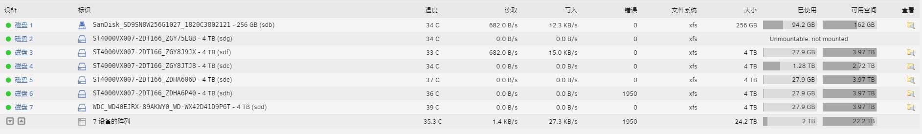

  7. 您好,附件是我重建以后的诊断日志,烦请帮忙看一下。 我后来强制关机后将两块报错硬盘取下,并再次在windows下进行磁盘检查依然没有报错。 于是对整个阵列进行重置,将坏盘放进了奇偶校验中,顺利运行了几天,然后又开始报错。 tower-diagnostics-20220418-2025.zip
