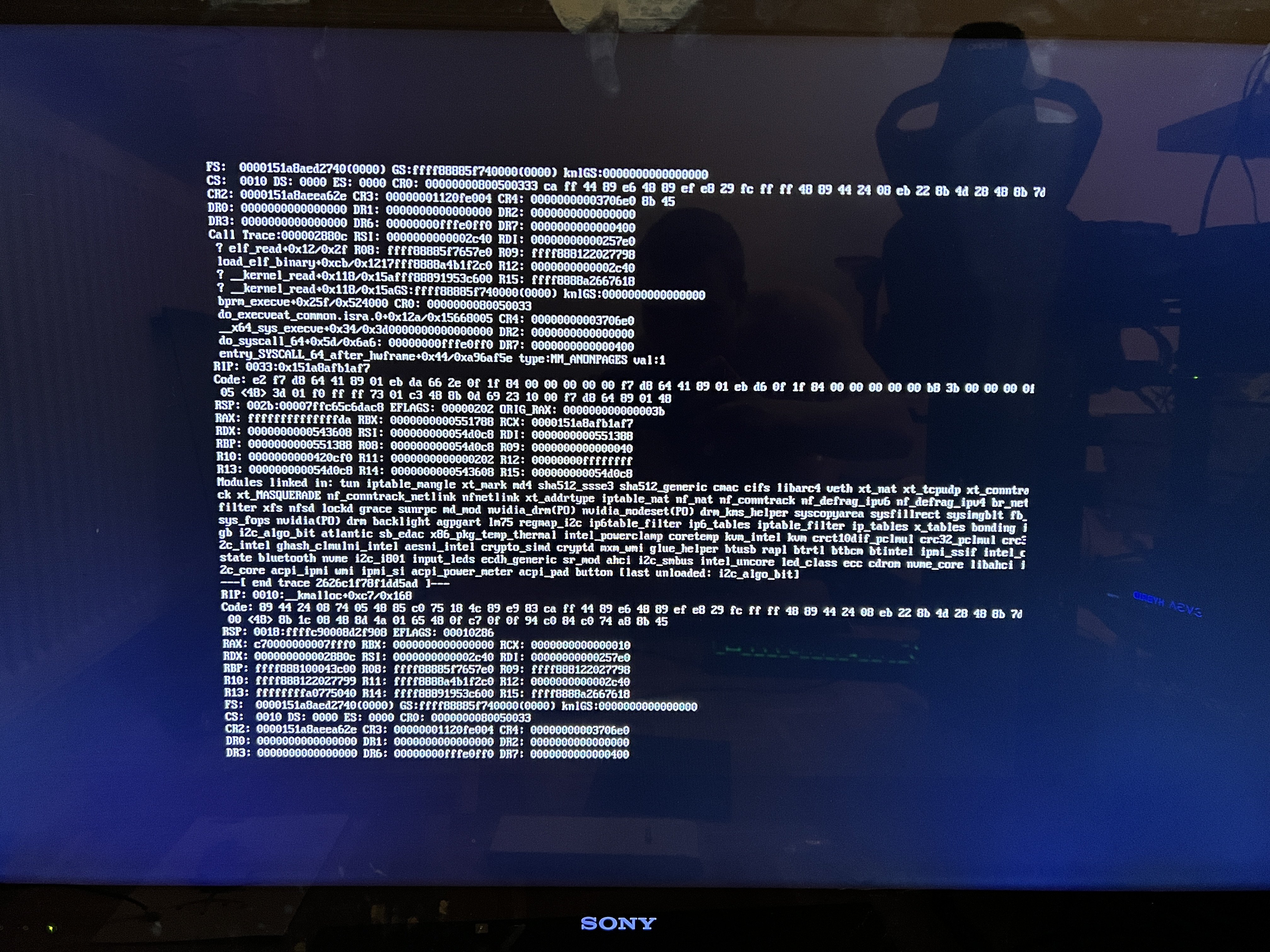

  1. Versuche gerade einen neue Parity herstellung um den Fehler zu Reproduzieren für einen LOG, diesmal aber noch im Wartungsmodus, bereits seit 6 Stunden ohne Probleme seltsamer Weise, aber mal sehen was nocht kommt (12 Stunden restlaufzeit) Kann der Fehler eventuel an den Dockern liegen (Plex, DuckDNS, OpenVPN, NextCloud)
  2. Ok habe jetzt bei allen Disks die xfs Reperatur durchgeführt, bei allen ohne Fehler Hast du vlt sonnst noch vorschläge? Ich denke das mit der VM können wir vorerst außen vor lassen da das ja vorerst keine hohe Priorität hat aber Danke für den Tipp 👍
  3. Ja stimmt ganz vergessen VM läuft nicht übers Array sondern über einen Raid1 SSD Cache (2x 1TB) und wenn ich das Array im Wartungsmodus starte hindert das nicht die Wiederherstellung der Daten?
  4. Hi, ich benutze Unraid nun schon seit ca. einem Jahr und so ist es Zeit geworden mal den Speicher zu vergrößern. Also tausche ich (nach der Anleitung von Spaceinvader One) nun ja neue Festplatte rein "Disk3" neue HDD hinzugefügt und Array gestartet. Parity Herstellung fängt auch an zu laufen mit normaler Geschwindigkeit so weit so gut... 1. Problem: Windows VM startet (wie gewöhnlich) fährt jedoch nicht hoch sondern hängt im "boot" Menü -> bei "Force Stop" piepst das motherboard Server verliert Verbindung zum Netzwerk aber HDD's, Cpu's und Gpu laufen normal weiter -> egal VM deaktiviert und neuer Versuch -> Netzwerkkabel auf anderen Port umstecken am MB und am Switch(<-funktioniert) bereits versucht 2. Problem: Parity Herstellung läuft jetzt normal auch längere Zeit, ich kann mir Filme über Plex ansehen und normal auf das Dateisystem zugreifen (außer VM natürlich), nach dem Mittagessen (also ca. 3- 4Stunden nach Systemstart) komme ich zurück und der Server hat wieder die Verbindung zum Netzwerk verloren alles andere Läuft noch??? Derzeit bin ich relativ planlos da sich alle Probleme reproduzieren lassen. Aktuell habe ich vor den Server einfach noch ca. 15 laufen bis das die Parity Herstellung (falls sie noch läuft was ich hoffe da die HDD's noch Geräusche von sich geben) zu 100% abgeschlossen ist So habe jetzt zu letzt noch einen alten Fernseher hergeschleppt um zu sehen was Unraid gerade macht (Foto sollte hoffentlich im Anhang sein) , habe aber keine Ahnung was das bedeutet? Aja zu gut verletzt noch die System Specs: CPU: 2x Intel Xeon E5-2680 v4 Motherboard: Supermicro X10DRH-C RAM DDR4 64 GB ECC REG. HDD: 3X 18TB HDD (alle 4 Platten hängen zusammen auf einem SAS Port) HDD: 1X 16TB HDD -> 18TBHDD Hoffentlich weis von euch wer eine Lösung Danke
