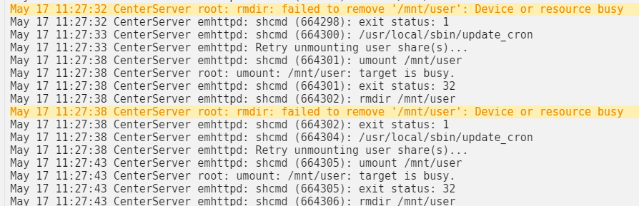

  13. 已经找到原因,使用lsof命令看了一下,原来是之前有个docker的web命令行忘记关闭了🤣
  14. 各位大神好,今天想关掉阵列之后关机添加一块新硬盘,但是关闭阵列的时候一直在加载,主界面左下角一直显示Retry unmounting user share(s)... 查看了一下日志一直在显示Device or resource busy,看起来像是无法umount这个资源,但是我已经关闭了全部的smb连接,docker和虚拟机也提前关闭了,请问一下这是什么原因导致的,有啥解决方法吗?现在也不敢强制关机😥 unraid版本:6.9.2
