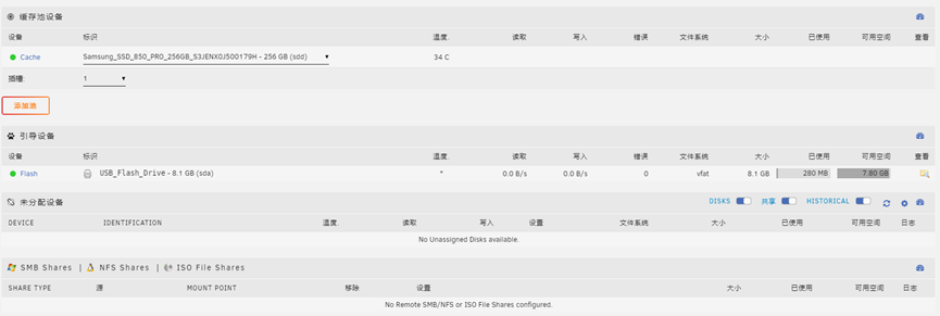

  3. unraid版本6.9.2 我在主界面中查看缓存盘的使用情况,可以看到已经占用了97GB 但是我在后台查询的时候文件数量和内容都可以和界面查询的相对应,但整个缓存目录下只有85G的文件,我理解文件系统会占用一定空间,但肯定也不会占用12G,所以这些多出来的空间是被谁占用了? 感谢您的回复

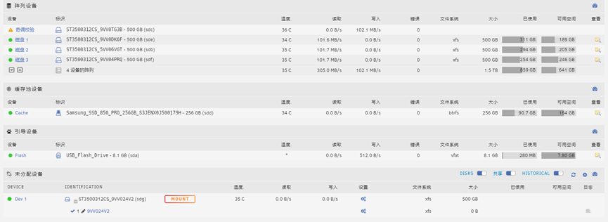

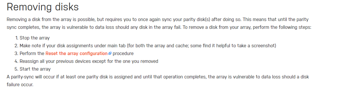

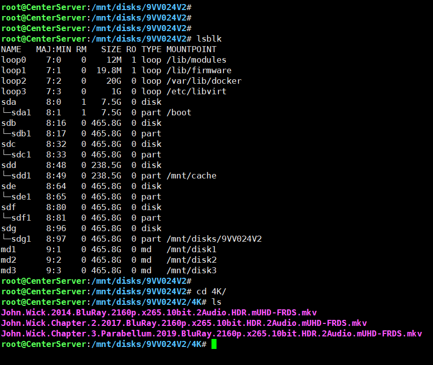

  8. 重建完成了 数据依然是一样的,没有被恢复。所以第一条问题已经得到解答了 关于第二条我还没有尝试,但是应该是没有问题的,恢复super.old文件应该会将阵列配置恢复为删除磁盘之前的状态,sdg自然也就回去了 手动mount了一下sdg,可以看到其实数据都在,所以我现在的疑惑就是官方文档里的移除数据磁盘就是字面意义上的删除了?移除的时候也没有提示数据会随磁盘被移除 还是说是我的操作方式有问题?其实是有类似磁盘预清除类似的选项,只是我没找到?

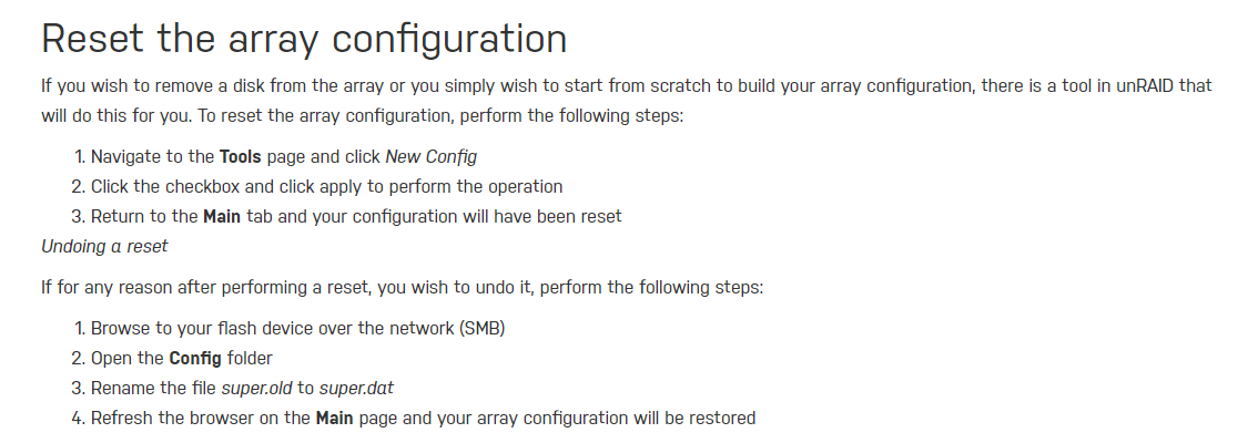

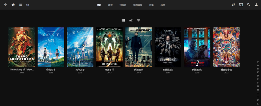

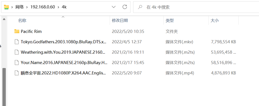

  9. 补充几张图片 参考的官方手册 删除磁盘前的阵列配置 删除后的阵列配置及状态(奇偶校验盘正在重建) 丢失的数据(在文件夹中本应有一些电影+John Wick三部曲,可以在jellyfin中看到,但目前丢失了存储在sdg上的John Wick三部曲)

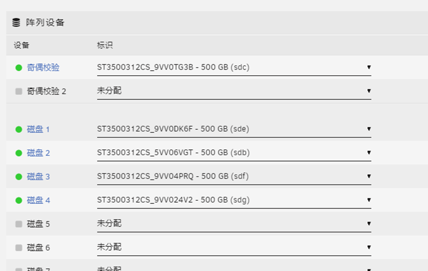

  10. unraid版本 6.9.2 今天出于一些原因,需要移除一块数据磁盘(sdg),其它磁盘及数据保持不变,我按照官方手册【存储管理】中3.3章节的步骤进行了执行(同时执行了重置阵列配置的操作)。在重新启动阵列后阵列立即对奇偶校验磁盘开始了重建,但我注意到原本存放在(sdg)中的数据似乎随着磁盘的移除也被删除了,请问 该问题会随着奇偶校验重建完成而解决吗? 我是否可以通过“将闪存驱动器config文件夹下的文件super.old重命名为super.dat”的操作恢复我的阵列配置并重新挂载(sdg)磁盘以恢复我的数据?(sdg仅被从阵列删除,磁盘本身没有被格式化) unraid是否有true nas中“磁盘预清除”的机制?(即通过将磁盘配置为预清除状态,使系统将该磁盘中的数据提前移动到其它磁盘中,以确保磁盘被移除时内容为空) 感谢您的回答😄

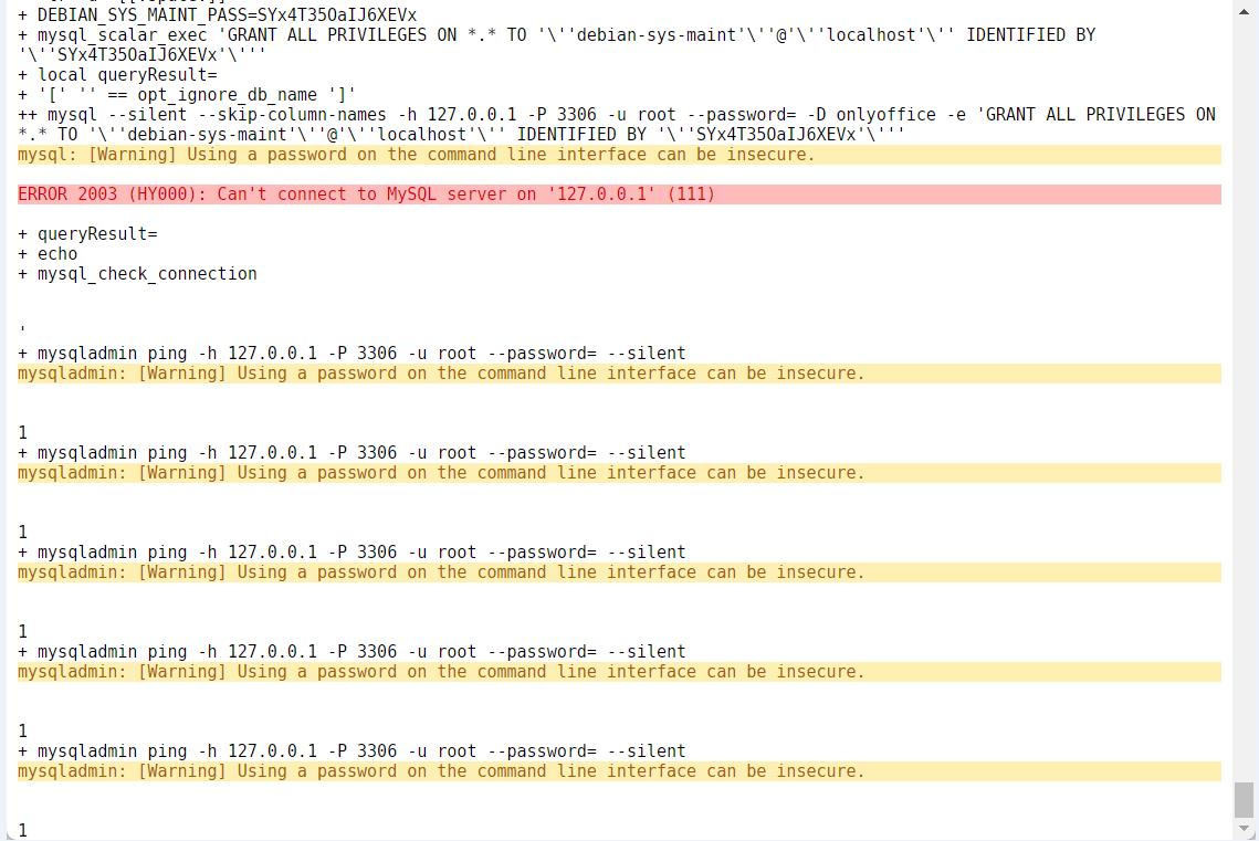

  11. 是容器内置的,没有对容器做任何更改

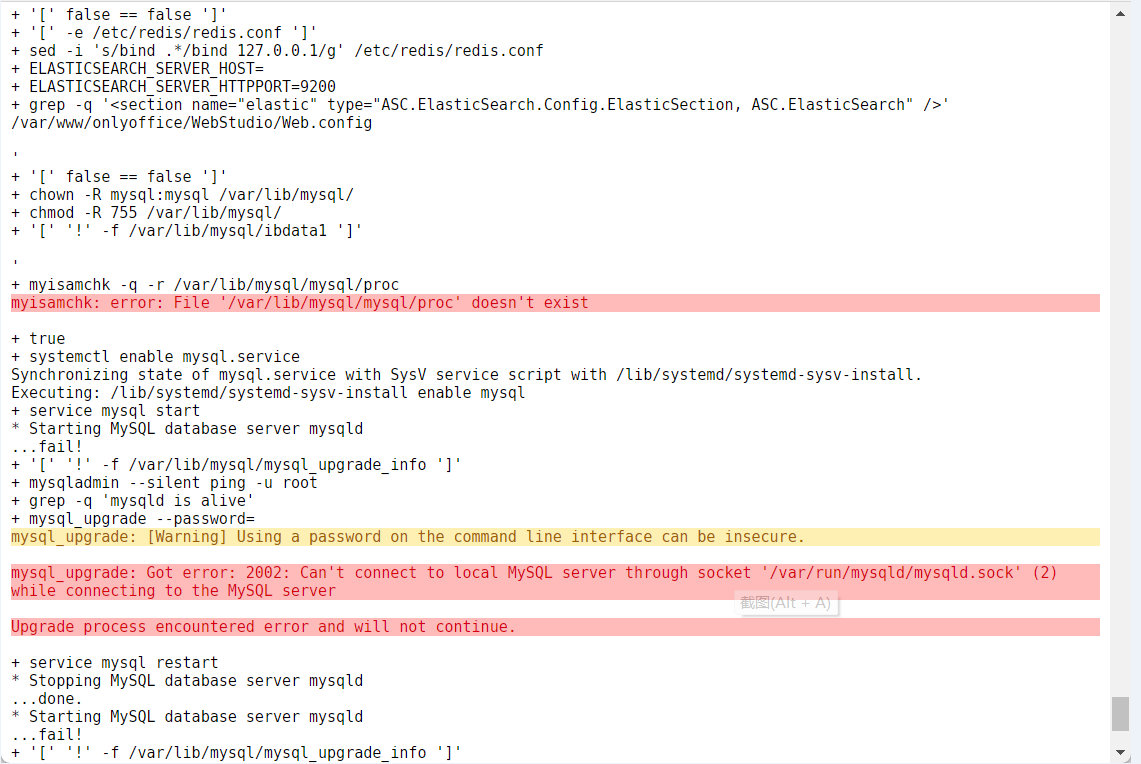

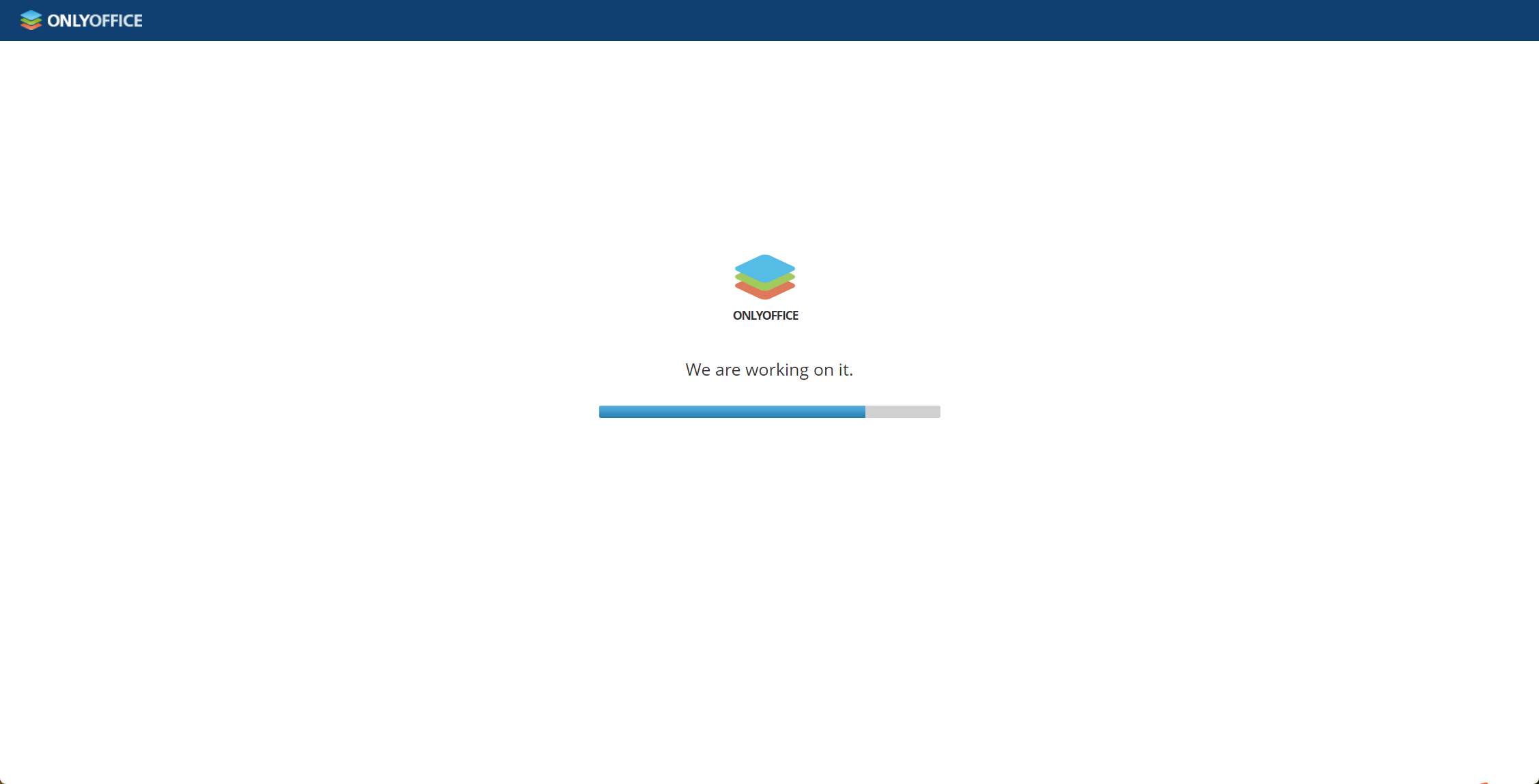

  12. 各位大佬,今天在应用里边安装了一个OnlyOffice-Community-Server的docker,但是开启之后web页面就一直卡在这个加载界面 试了重启一下容器之后看了一下日志,发现有mysql的报错,在下边第一张图的报错后日志就会一直刷 + mysqladmin ping -h 127.0.0.1 -P 3306 -u root --password= --silent mysqladmin: [Warning] Using a password on the command line interface can be insecure. 好像是没有找到数据库服务?但是如果我进控制台能找到mysql服务,手动重启mysql会报fail。请问有遇到过的大佬吗?
  13. 已经找到原因,使用lsof命令看了一下,原来是之前有个docker的web命令行忘记关闭了🤣
