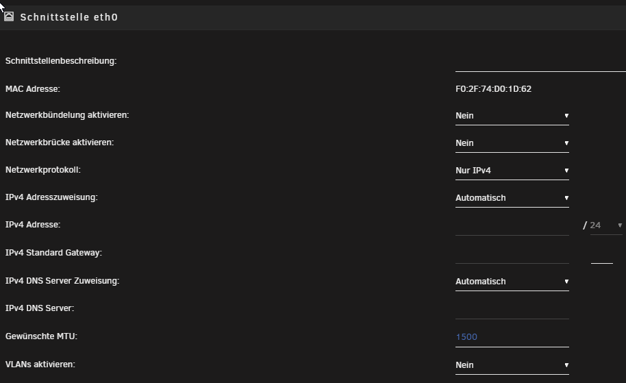

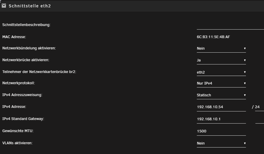

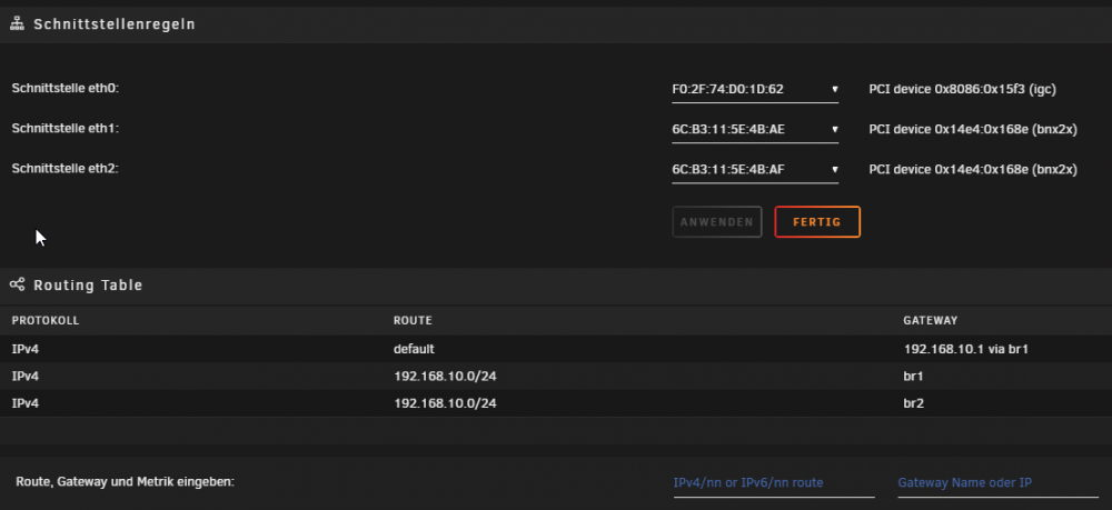

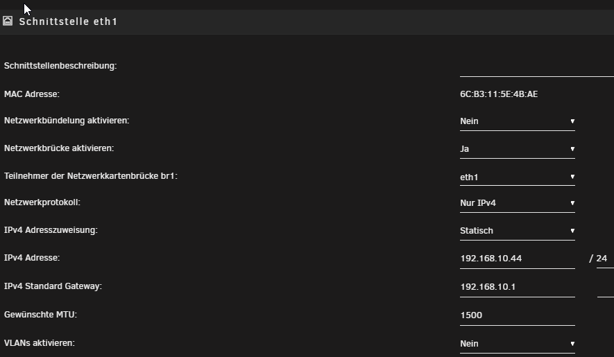

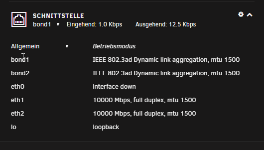

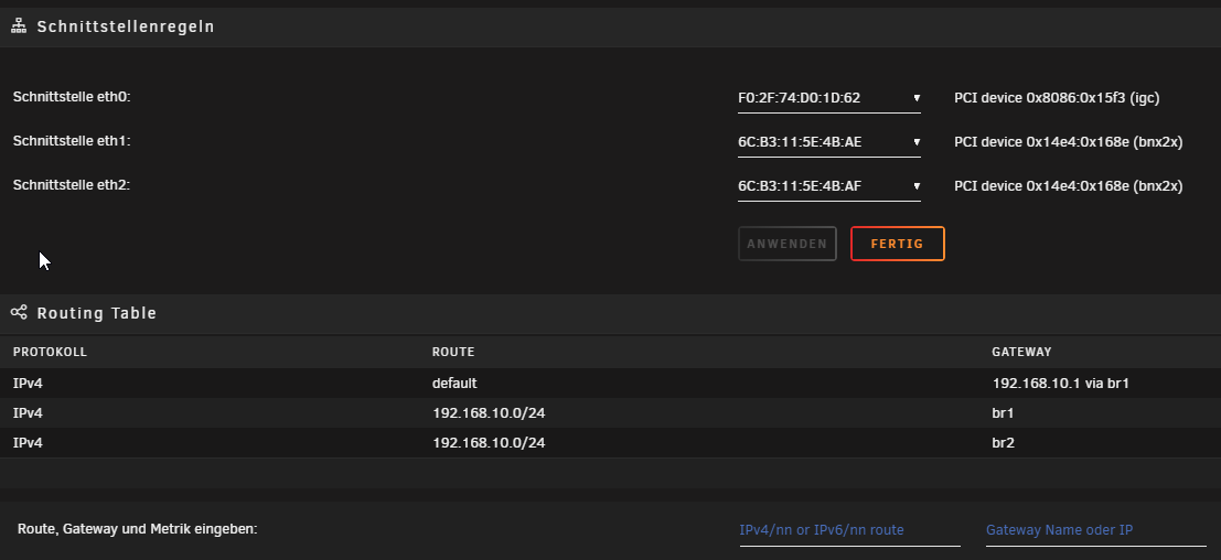

  1. Hallo, ich habe die Einstellungen angepasst. Siehe Anhänge. Deine zweite Vermutung leuchtet mir ein, aber wie kann ich eth0 deaktivieren oder umgehen? Wenn ich eth0 physisch verbinde läuft alles, aber ich möchte die 10 Gb Karte benutzen. Vielen Dank vorab!
  2. LA brauche ich nicht, ich habe halt alles mal eingestellt. ping auf google. com keine Antwort ping auf 8.8.8.8 erhalte ich eine Antwort.

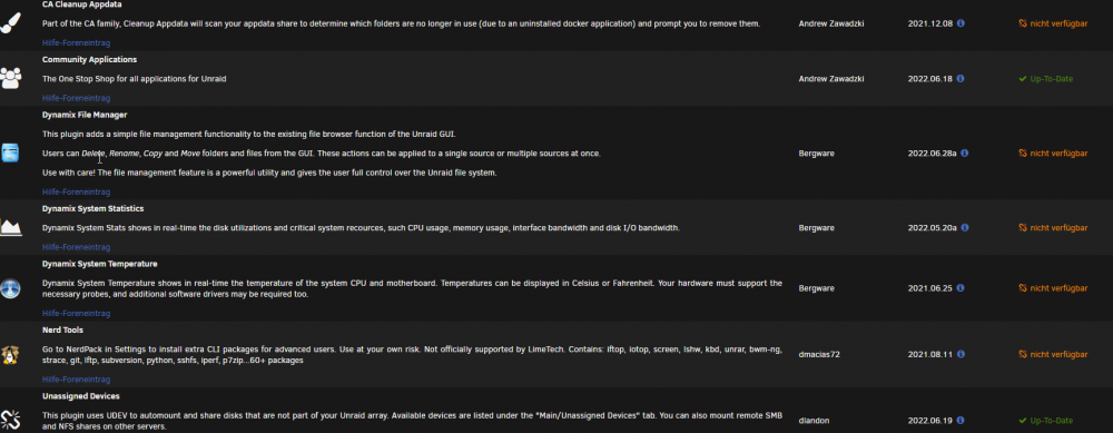

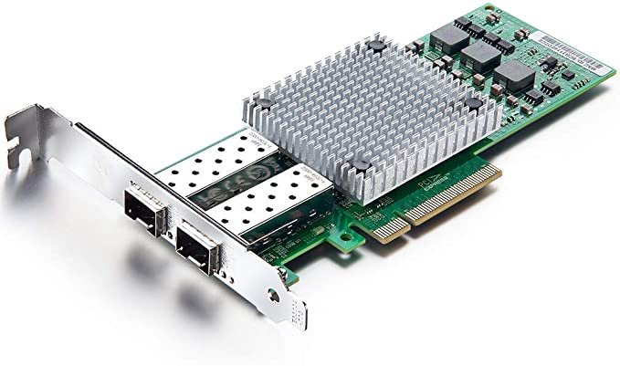

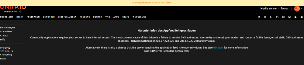

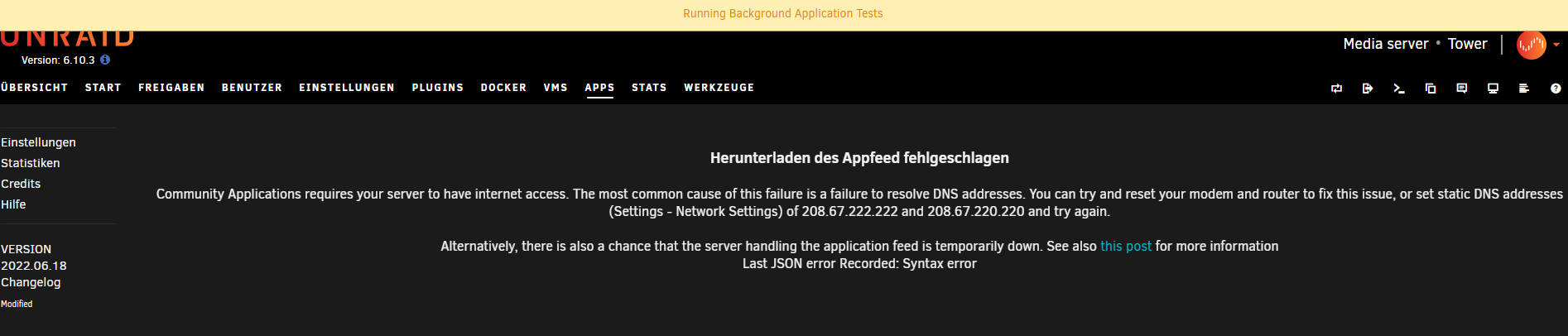

  4. Hallo zusammen, ich habe eine neue 10 Gb Netzwerkkarte Dual SFP verbaut. Das System läuft, aber unter dem Reiter Apps bekomme ich eine Fehlermeldungen und die installierten Apps sind nicht zu sehen und Plugins sind nicht verfügbar. Siehe Anlagen. Benutze ich den installierten Netzwerkanschluss vom Mainboard ist wieder alles ok. Die neue Netzwerkkarte ist : 10Gtek® 10GbE PCIE Netzwerkkarte Broadcom 57810S Chip, Dual SFP+ Ports, 10Gbit PCI Express x8 LAN Adapter Wird diese Karte nicht vollständig unterstützt? Vielen Dank für Eure Unterstützung oder Lösungen.
