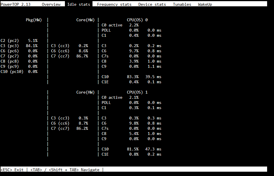

  5. Does anyone know how to enable the fan speed sensors on my Fujitsu D3644-B motherboard with NCT6796D-sensor? sensors-detect output for Super-I/O is the following: Some Super I/O chips contain embedded sensors. We have to write to standard I/O ports to probe them. This is usually safe. Do you want to scan for Super I/O sensors? (YES/no): Probing for Super-I/O at 0x2e/0x2f Trying family `VIA/Winbond/Nuvoton/Fintek'... Yes Found `Nuvoton NCT6796D Super IO Sensors' (but not activated) dmesg | grep -i nct gives me that: nct6775: Refusing to enable a Super-I/O device with a base I/O port 0 Help please
  6. Ich habe jetzt mal den externen Verbrauchszähler angeschlossen und schon zeigt er nur noch ~25W im Idle an mit runtergefahrenen HDDs. Das finde ich absolut ausreichend. Den Test mit dem ASM1166 werde ich aber trotzdem noch starten EDIT: Okay mit dem ASM1166 geht er im Idle auf unter 20W. Das ist schon was Momentan ist an den Controller eh nur eine Festplatte angeschlossen. Der Rest onboard.
  7. Ich werde den ASM1166 dann mal testen nachdem der Mover fertig ist. 10 Watt weniger wäre ja schonmal nicht so verkehrt Außerdem nehme ich mal einen seperaten Stromverbrauchszähler um zu schauen wieviel der Server nun wirklich verbraucht
  8. Danke schonmal für deinen Beitrag Ja mein Board hat ja nur 6 SATA-Anschlüsse und der SAS-Controller lag noch rum. Die SATA-SSDs habe ich sowieso am onboard-Controller. Vielleicht besorge ich mir einfach wie du sagst einen ASM oder JM-Sata-Controller für PCIe 1x Slot. Mit PCIE 3.0 sollte der 1x Slot ja für 4 HDDs ausreichen. Ich werde mal nach einem Controller schauen und dann einfach mal testen. So teuer sind die Dinger ja nicht EDIT: Mir fällt gerade noch ein, dass ich noch einen ASM1166 6-Fach-Controller für PCIE 3.0 1x hier habe. Den wollte ich eigentlich zurückschicken weil die 1x-Anbindung ja eigentlich nicht ausreichend für 6 Geräte ist. Wenn man an dem nur 4 benutzt sollte es ja passen oder?
  9. Hi, ich bin noch relativ frisch in dem Unraid-Thema und habe mir vor kurzem einen schicken kleinen Server aufgebaut. Folgende Komponenten sind drin: Intel i3-9100 Fujitsu/Kontron D3644-B Mainboard BIOS 1.26 2x 16 GB Samsung DDR4-2400 ECC Fujitsu D2607 SAS2008 Controller auf HBA geflasht Samsung SM963 512GB NVMe 2x Samsung 860 EVO 500 GB Sata 2x Toshiba N300 8TB 2x Toshiba N300 4TB 1x WD Red 4TB CMR Seasonic PX-550 80plus Platin Netzteil Cyberpower VP700ELCD USV (darüber lese ich den Verbauch aus) Soweit läuft das System fantastisch und ich bin sehr begeistert von Unraid. Allerdings versuche ich gerade den Stromverbrauch zu senken und habe mich schon durch einige Threads hier im Forum durchgearbeitet mit Powertop etc. Im Idle ist das niedrigste was ich angezeigt bekomme 42W was ich etwas hoch finde. Dabei sind die Platten im Standby. BIOS-Technisch sind die C-States auf Enabled und C-State-Limit auf C10. Powertop sieht so aus: powertop --auto-tune habe ich auch bereits durchgeführt. Hat jemand eine Idee warum nur 42W möglich sind? Liegt es am SAS-Controller?
