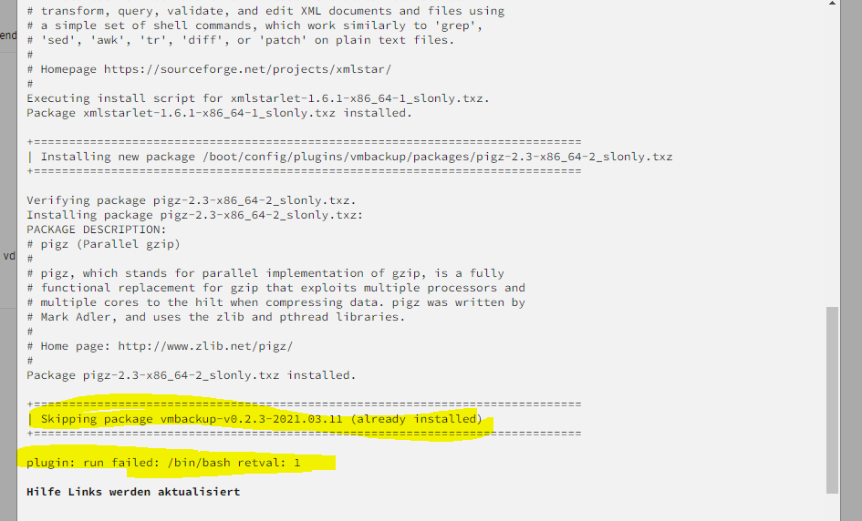

  1. Hallo zusammen. Ich habe das Plugin VM Backup installiert, aber scheinbar nicht zu 100%. Es taucht nämlich nicht in dem Plugin Reiter auf. Wenn ich versuche es erneuet zu installieren bekomme ich diese Fehlermeldung. Wie kann ich das Plugin über die Commandozeile deinstallieren, das ich es nochmal installieren kann?? DANKE MfG Matthias

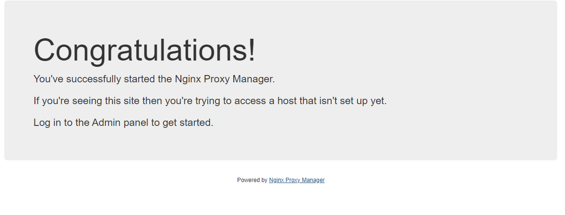

  5. nein meine Domain endet auf matthias-balz.ddnss.org

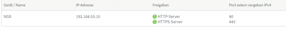

  6. Ich habe jetzt nochmal alles neu konfiguriert. Es klappt nicht. Keine Ahnung. Leite ich den Port 80 direkt in der FRITZ!Box auf 6378 klappt es ohne Probleme. Keine Ahnung. Nur über ngnxi nicht
  7. Muss ich die Subdomain beim dyndns Dienst auch anlegen?

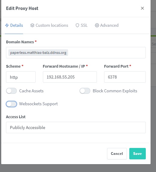

  8. Ngx läuft als docker mit der Netzwerk BR der Ip 192.168.55.10 und Paperless läuft ebenfalls als docker im Bridge Mode die ip von unraid auf Port 6378

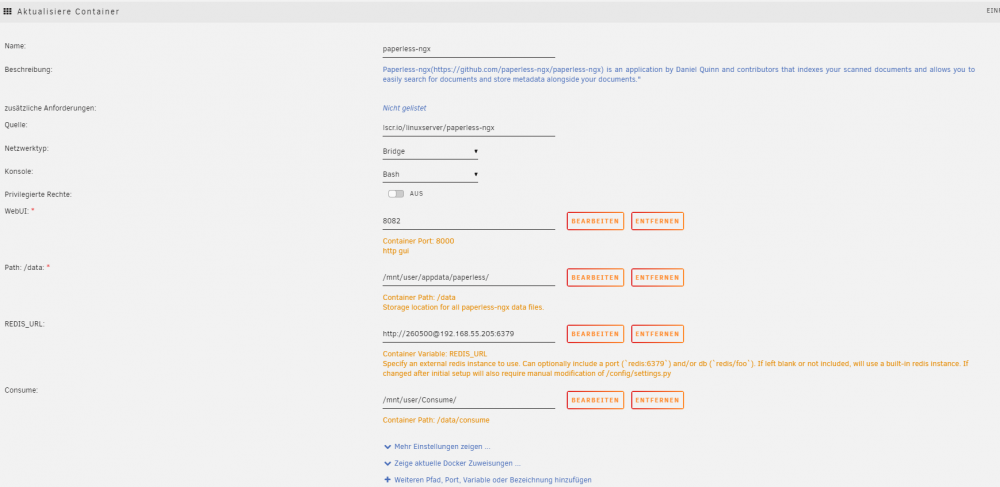

  9. Hallo zusammen. ich habe mir ein Dyndns Domain erstellt. Soweit so gut. Habe den Nginx Proxy installiert und dieser läuft auch. In der FritzBox habe ich folgende Freigaben erstellt. Von aussen komme ich auch die Website von NGINX. Also der NGINX ist von aussen über die DYNDNS zu erreichen. Aber wenn ich eine Host anlegen: bekomme ich bei dem Aufruf von der Domain folgende Fehlermeldung das die Seite nicht aufgerufen werden kann. Wo habe ich den Fehler gemacht? DANKE

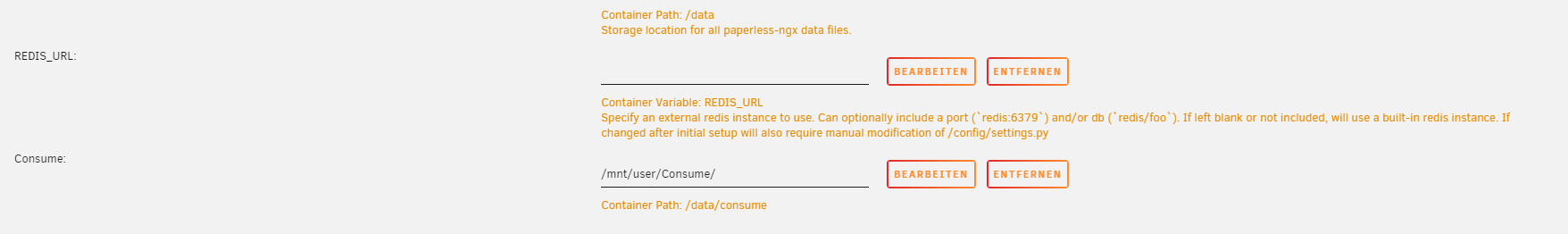

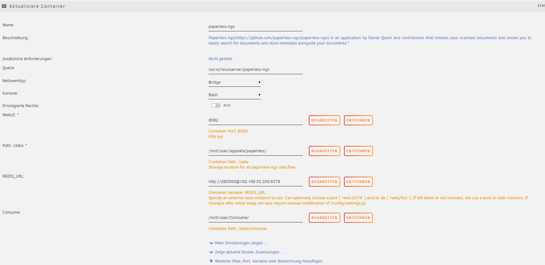

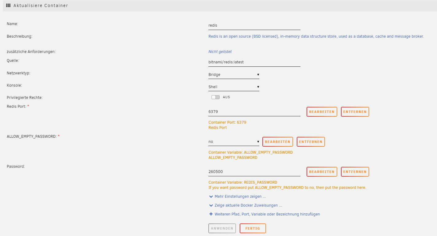

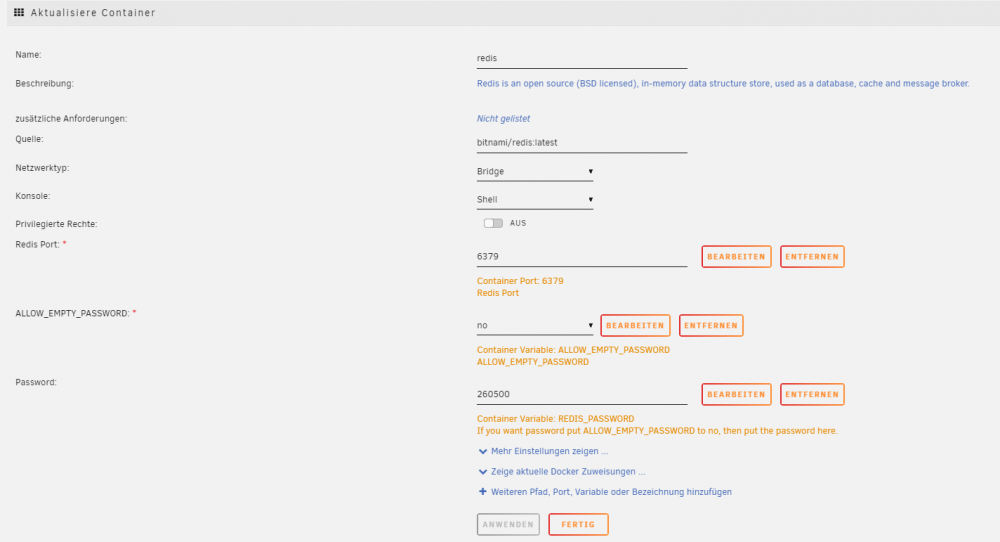

  10. Hallo zusammen. Ich habe Redis installiert und folgendes im Docker eingestellt: Im Paperless Docker habe ich es so eingestellt. Ich bekomme immer eine HTTP 500 Fehler in Paperless. Auch wenn ich bei der REDIS_URL redis eintrage klappt es nicht. Woran kann es noch liegen? DANKE
  11. Moin hat jemand zufällig eine Anleitung für Paperless mit redis zu installieren. danke.

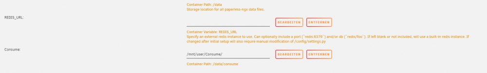

  12. Ich benutze paperless-ngx. Dort steht in der Config das hier. Macht es Sinn REDIS trotzdem zu installieren?
  13. Hi. Sorry das ich mich so spät melde. Hat funktioniert. Eine kurze Frage benötige ich zwingend Redis DANKE
  14. Hi. Irgendwie stehe ich gerade voll auf dem Schlauch. wie kann ich den Consume Ordner dem Docker mitgeben? Ich möchte nämlich eine Freigabe (Consume Ordner) erstellen und dort die PDFs reinhausen, so das Paperless diese automatisch bearbeitet. DANKE
