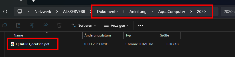

"Musst Deine Dokumente also zunächst irgendwie zentralisieren."
das genau ist ja das Problem, die sind nicht zentralisiert was auch keinen Sinn macht, alle PDFs wahlos in einen Ordner zu packen.
Statt dessen sind zB alle Telefonrechnungen in einem Ordner und alle Strom-Rechnungen in einem anderen...

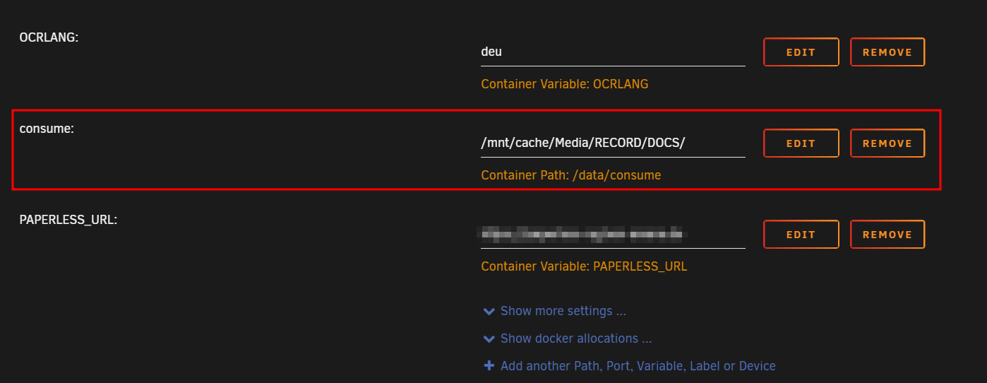

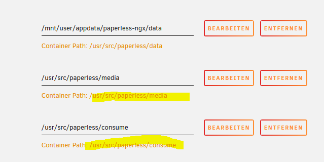

aber es fängt schon damit an, daß diese Anwendungsordner gar nicht vorhanden sind ....
Edited by Cpt.Hardy
Das sind nur Beispiele.
Du gibst natürlich den Pfad an, wie er bei Dir auch vorhanden ist.
In der Art wie oben drüber bei "appdata"
