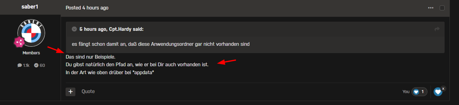

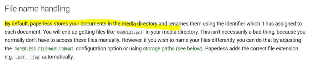

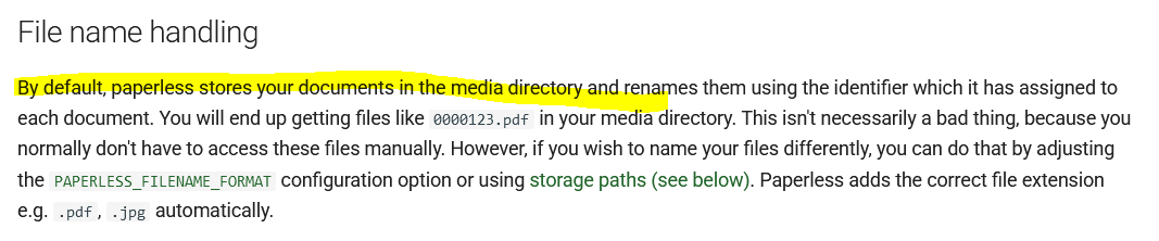

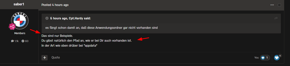

erklärt aber auch nicht alles.
ich habe jetzt zB 70 PDFs testhalber eingelesen. Gespeichtet werden sollten die lt. FAQ
wie oben aber bereits beschrieben, hat die Eingabe von /usr/src/paperless/media zu keinem Ergebnis geführt.
Das Verzeichnis ist gar nicht vorhanden. Also wo sind die PDFs gelandet?
Ich würde glaube ich die Datenbank nochmals löschne (wie?) und von vorne anfangen....
du verstehst schon das ...
das es wirklich ... wirklich anstrengend ist jemandem zu helfen der anscheinend nicht lesen will ;)
keep cool, über den Schritt sind wir schon längst hinaus und ich habe mir das auch nicht ausgedacht, vielmehr wurde es in einem YT Video so gesagt.
