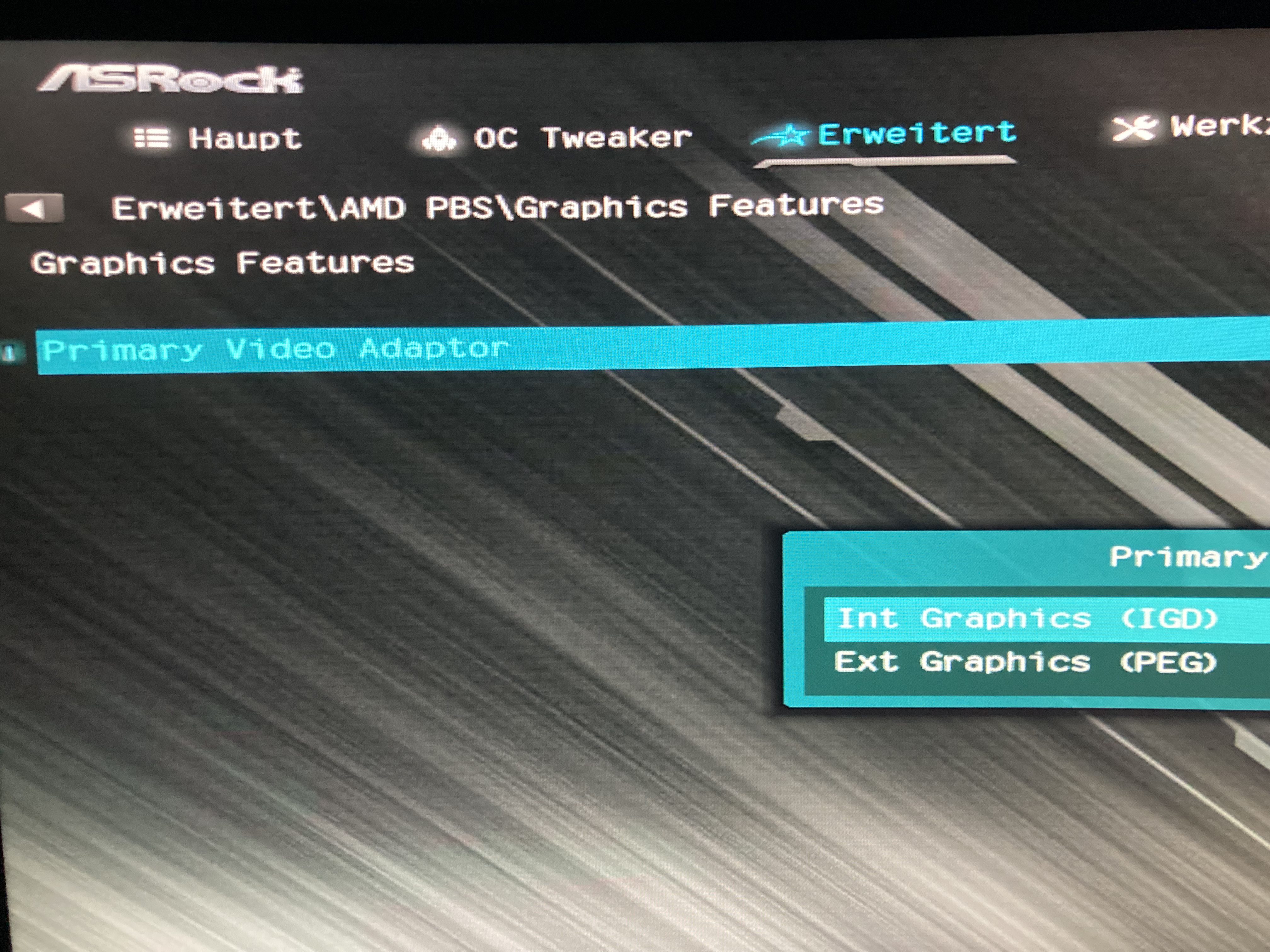

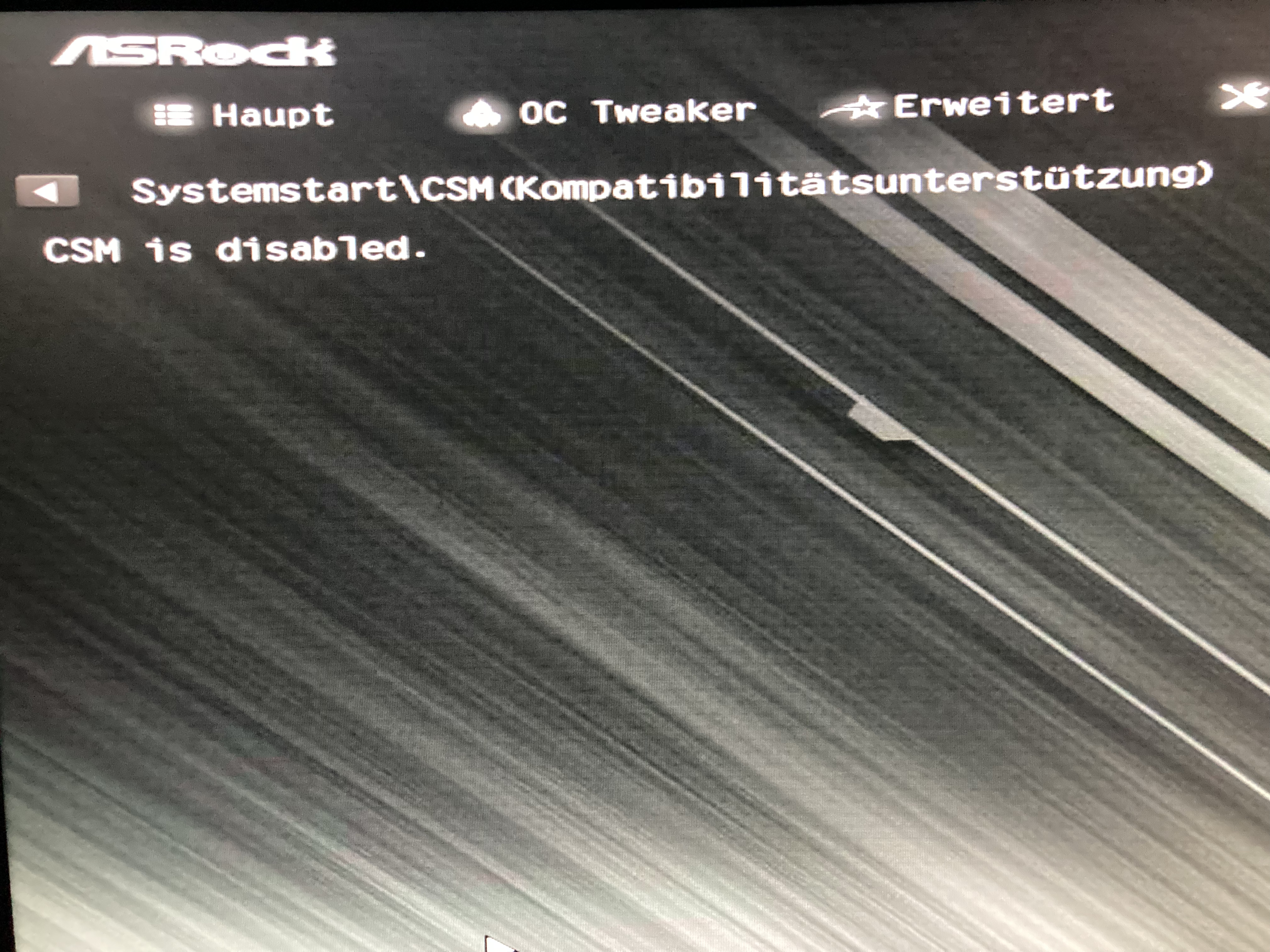

Wie vermutet, hat sich das Betriebssystem/Unraid die erste Double-Slot-Karte - welche ich nicht woanders installieren kann - gekrallt. Eine Option im BIOS, welche Karte "primär" verwendet werden soll oder sowas, habe ich nicht gefunden. Hatte ich doch schon mal vorher ausprobiert und brachte leider keinen Erfolg. Gesagt, getan. Und siehe da; man kann den "Primary Video Adaptor" von "Ext (PEG)" auf "Int (IGD)" umstellen. Unraid bootet dann natürlich auch ganz brav von der iGPU vom AMD Ryzen 5 4650G. Jedoch ist mir im Zuge dieser BIOS-Option aufgefallen, dass sich viele BIOS-Untermenüs komplett verändert haben: Ein Beispiel hierfür ist der "Eco Mode" - welcher nun gar nicht mehr zu finden ist - und unter OC können jetzt nur Übertaktungen der Grafikeinheit vorgenommen werden (oder so ähnlich). Alles gar nicht schlimm, wäre dann nicht folgendes: Unter der CSM Kompatibilitätsunterstützung steht nur "is disabled". Sprich, man kann hier keine "Legacy only"-Optionen setzten, die wahrscheinlich jetzt noch essenziell fehlen, damit meine Windows-VM mit der GTX 760 UND einer Bildschirmausgabe bootet. Das Ganze habe ich auch noch mit der "Next"/RC-Version von Unraid versucht: Ohne Erfolg. Nun bin ich am Überlegen ob die o.g. Ryzen-CPU mit iGPU wieder zurückschicken soll, sofern gar keine Chance mehr besteht, eine Gaming-VM mit dedizierter Grafikkarte zum Laufen zu bringen. Oder denkt ihr, dass ich diese CPU noch behalten sollte und es besteht noch Hoffnung in Kombination mit einer anderen neueren Grafikkarte? Ich habe auf die Schnelle keine Grafikkarte beim Fachhändler gefunden, um es auszuprobieren. Ich dachte an eine Nvidia RTX-Karte. Oder sollte ich mal eine VM mit der GTX 760 in einem anderen Hypervisor-Betriebssystem ausprobieren, um das Problem weiter einzugrenzen? Beste Grüße
