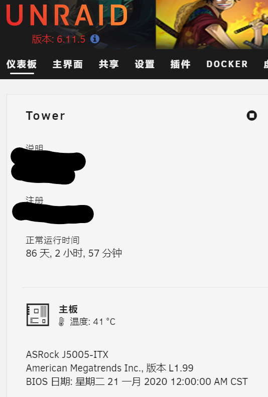

  1. 我目前用过的系统除了之前用的omv外,unraid是最久的了,但是仅限于6.11.5,6.12后面失联问题在我这里一直没能解决,而且随机的卡死问题也没能解决,回滚后6.11.5非常棒
  2. 那个url如何能使用unraid本地的地址呢?
  3. 6.12.4也没有解决,回滚到了6.11.5了,这个版本我最长连续运行时间是98天没有关机,期间docker应用也是稳定运行,升级从6.12开始一直折腾到6.12.4都会随机的崩溃卡死webui,有时候几个小时,有时候几天,没有搞明白,本着折腾不动就不折腾的原则,放弃了
