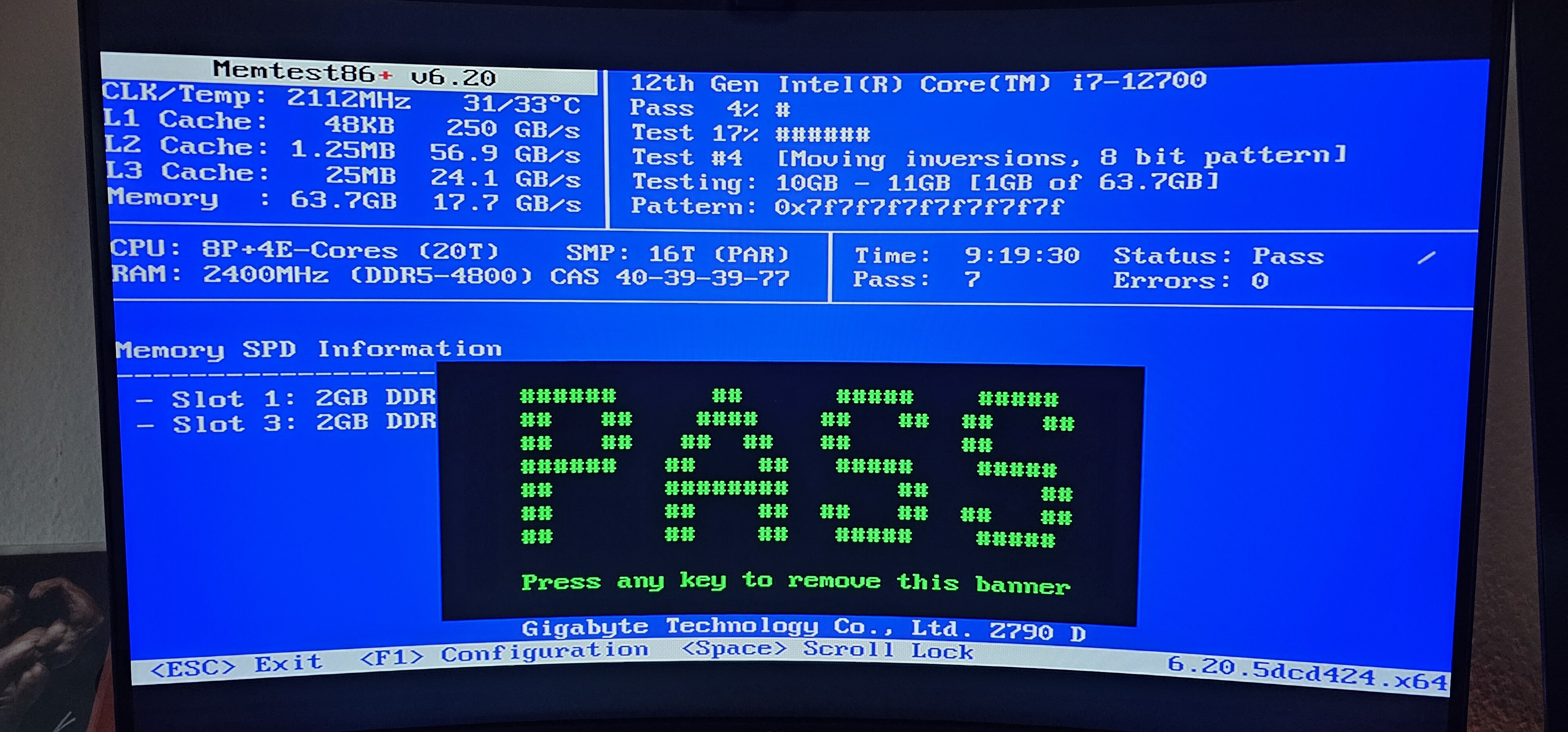

  9. Der Server ist nicht mehr erreichbar dann. Weder er SSH noch per GUI also übers Web Frontend. Er läuft aber noch... Nach einen Hard Reset, also neu starten per Knopft halten läuft er wieder ganz normal für nen paar Tage und stürzt den wieder ja. Hab im BIOS schon Asmp und C-States deaktiviert soweit es halt geht da. Hab irgendwo gelesen gehabt der die CPU vllt zu hart in den Idel geht. Wenn ich den Server am Bildschirm habe ist das Bild auch eingefroren und nicht lesbar. RAM Test auch schon gemacht über Nacht ohne Fehler. Bin kein Fritz User. Nutze OpnSense nur der IP Bereich ist der alte...
