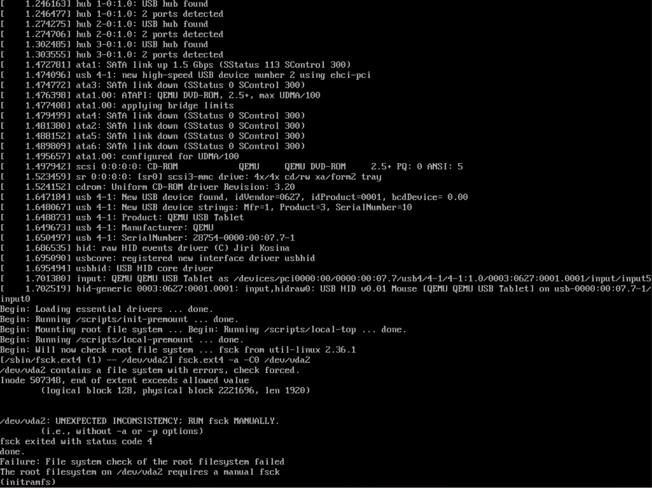

  12. Das Beste ist, gestern am Abend auf Gut Glück die VM gestartet, funktioniert auf einmal wieder. Warum....ich habe keine Ahnung. Ich muss mich jetzt mal mit dem Thema VM Backup beschäftigen, dass das nicht mehr passiert.
  13. Ok alles klar jetzt verstehe ich es. Ich gehe in meinem Fall davon aus, dass nur die VM was hat, weil alle Docker funktionieren und eine zweite VM funktioniert auch. Und alle Daten für Docker und VM laufen auf dem Cache. Wenn ich jetzt so darüber nachdenke, habe ich in meinem Fall einen Single Point of Failure. Gibt es irgendwo Backup Guides oder so? Wie kann man überhaupt Backups von VM machen?
  14. Ich bitte um Abklärung. Da das System seit sehr lange Zeit Rock stable läuft, habe ich mir da ehrlich gesagt keine Gedanken darüber gemacht. Ich update das OS (Dietpi) der VM nicht, also wie kann es da zu einem Fehler kommen? Die Daten sind ja immer die selben? Ich würd es nur gern verstehen. Was meinst du mit FS? Mein System ist ziemlich simple, 2x btrfs Samsung 970 Evo Plus im Raid1. Und 4 Seagate Ironwolf 8 TB, xfs und Parity protected. Heißt das die Samsung Nvme ist defekt? Oder nur die VM?
  15. Hallo, ich habe heute das Unraid Update von 6.12.6 auf 6.12.8 gemacht. Wie mir vor ein paar Stunden erst aufgefallen ist, funktioniert meine VM nicht mehr, auf der Loxberry läuft. Hatte vorher alles ohne Probleme funktioniert. Dachte ich mir, ich mache einfach das Downgrade auf 6.12.6 wieder. Funktioniert trotzdem nicht mehr. Das ist die Fehlermeldung die ich bekomme. Kann mir jemand helfen? Wäre super dringend, weil ohne Loxberry funktioniert mein Smart Home nicht.
