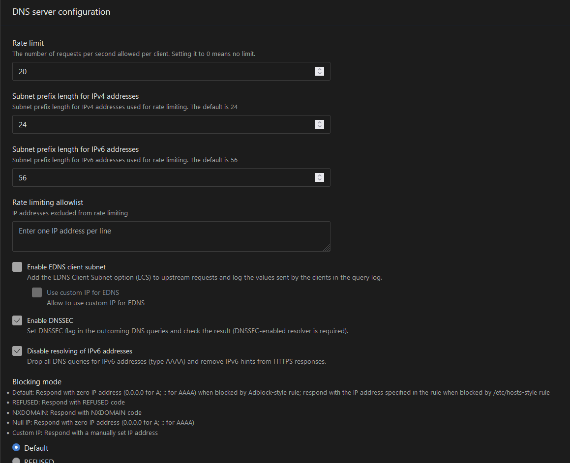

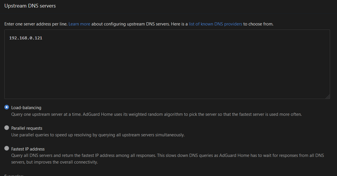

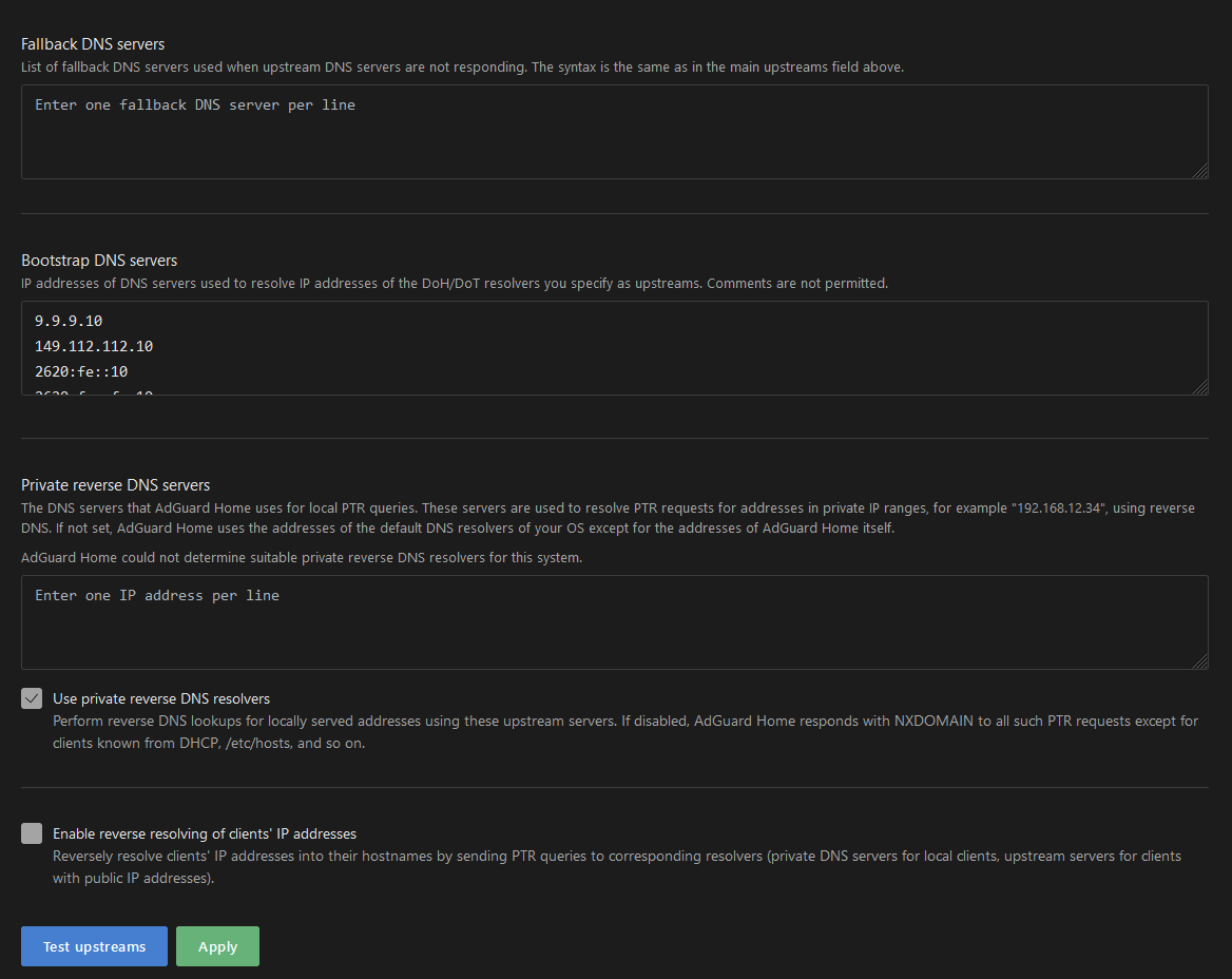

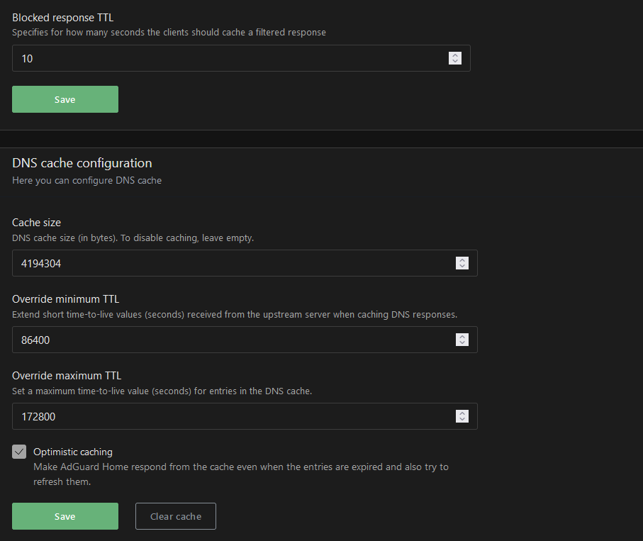

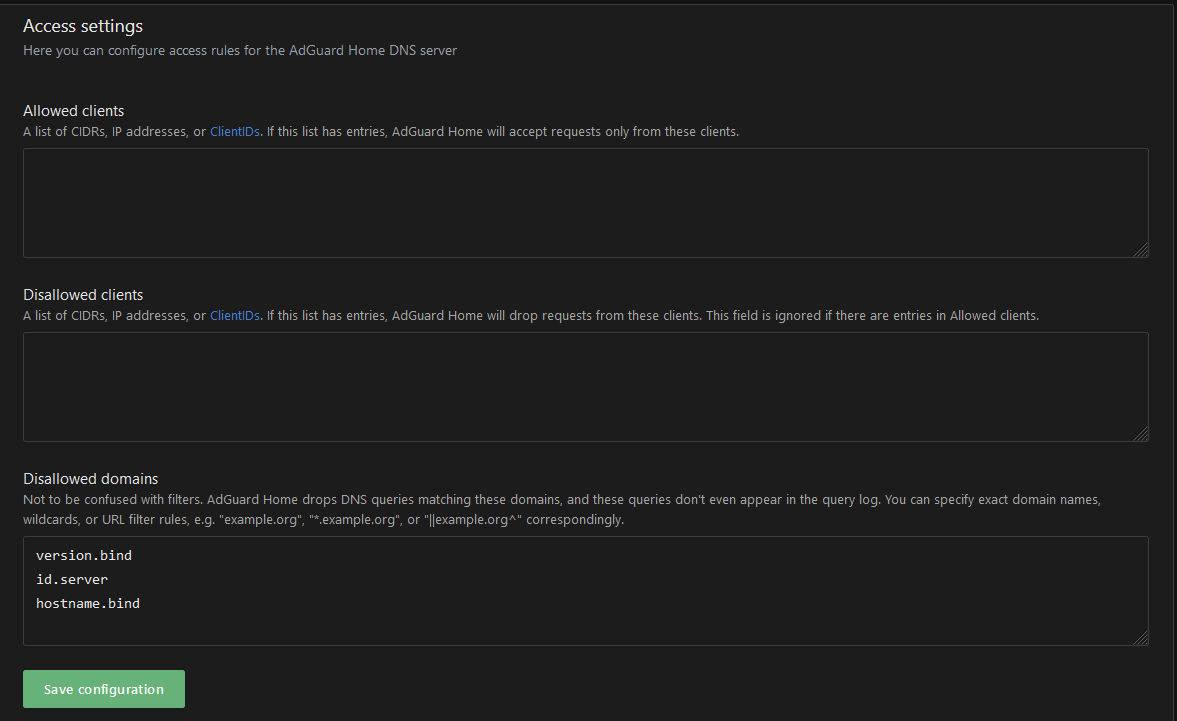

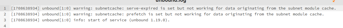

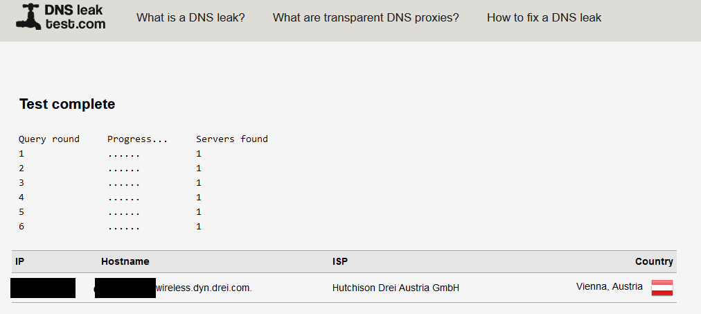

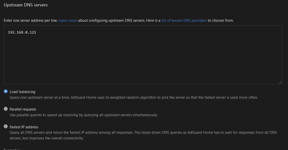

  17. MIt "Host access to custom networks" enabled funktioniert der dig command bei mir jetzt auch. Aber trotzdem bin ich mir noch nicht sicher, ob alles funktioniert. Im Log von Unbound habe ich noch folgenden Fehler: Mache ich einen DNS Leak Test sieht der wie folgt aus: Sollte hier mein ISP stehen? Ich nehme an nicht? Ich poste auch noch meine ganzen Einstellungen:

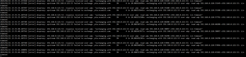

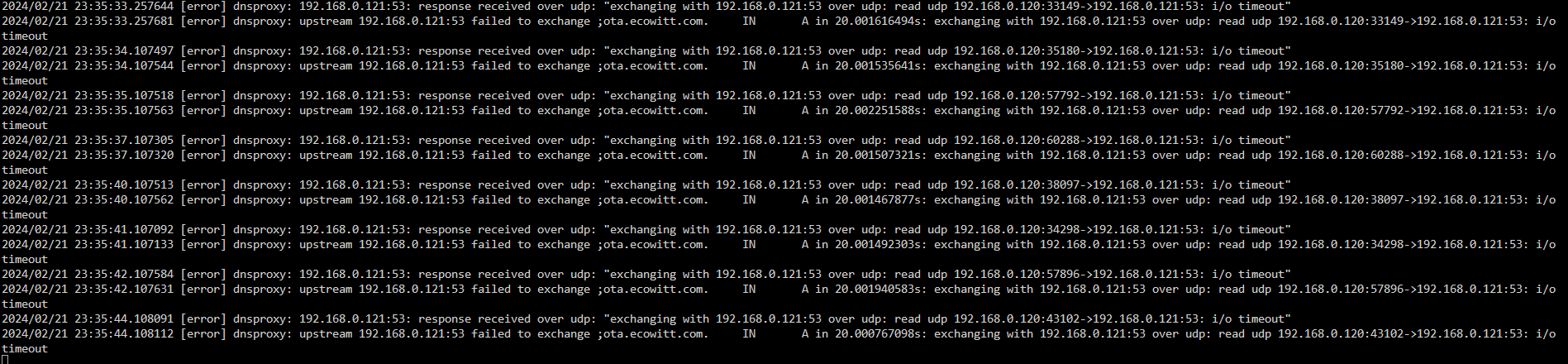

  18. Adguard 120 und Unbound 121. Adguard funktioniert ohne Probleme, wenn ich andere Upstream Server eintrage. Verwende ich seit Jahren so. Dig Command habe ich noch nicht ausprobiert. Was bei meinem Setup total komisch ist, wenn ich Unbound verwende, es funktioniert alles, ich bekomme im Adguard Log jedoch diese Fehler. Und ganz komisch ist, wenn ich einen DNS Leak Test mache, dann sehe ich, dass auf einmal mein ISP dort aufscheint. Obwohl ich überall die IP von Adguard eingetragen habe. Stoppe ich Unbound wieder, dann scheint beim DNS Leak Test wieder die Upstream Server von Adguard auf.
  19. Ich habe eine ganz komische Situation. Adguard und Unbound sind installiert. Es schient so, als würde es funtkionieren. Aber ich bin mir ziemlich sicher, dass es nicht funktioniert. Der dig command funktioniert nicht. Bekomme ich folgende Fehlermeldung. Auch interessant ist der Adguard Log. Hat irgendjemand eine Idee was hier sein könnte?

  21. Vielen Dank für die Anleitung. Ich habe den Unbound Docker Container am Laufen ohne Error im Log File. Ich Glaube in Adguard alles richtig konfiguriert zu haben. Wäre cool wenn jemand seine Adguard Einstellungen in Kombination mit Unbound postet. Aber woher weiß ich jetzt, ob die DNS Abfrage auch an die Root Server geht? Der dig command funktioniert im Unraid Terminal nicht.
  22. Ich verwende einfach mal dieses Thema hier um eine Frage zu stellen...ich verwende aktuell Adguard mit 4 verschiedenen DNS DoH Upstream Servern und habe Einstellungen Parallel Requests gewählt. Cache Größe habe ich eigentlich recht großzügig gewählt und sogar optimistic caching gewählt. Trotzdem komme ich nur auf eine durchschnittliche processing time von 77 ms. Warum habe ich 4 DNS Anbieter gewählt? Um meine DNS Abfragen aufzuteilen. So bekommt nicht einer alles. Durch die DoH Abfragen, würde ja eine Man in the middle Attack ja nicht funktionieren, was ich wirklich abfrage sieht ja dann erst der DNS Anbieter. Soweit alles richtig was ich schreibe? Bitte um Korrektur falls ich Blödsinn schreibe. Jetzt war meine Überlegung auf Unbound zu wechseln, weil dadurch ja direkt die Root Server abgefragt werden und ich die Anbieter umgehe. Und hoffentlich die Abfragezeit verringert. Aber die DNS Abfragen gehen dann ja wieder unverschlüsselt ins Netz und somit wäre theoretisch wieder eine Man in the middle Attack möglich. Und nein ich bin kein zweiter Edward Snowden, aber doch ein bisschen Paranoid wenn es ums Internet geht. Jetzt könnte ich noch einen Schritt weitergehen und hinterfragen wem gehören die Root Server? Wer betreibt die?
