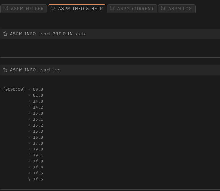

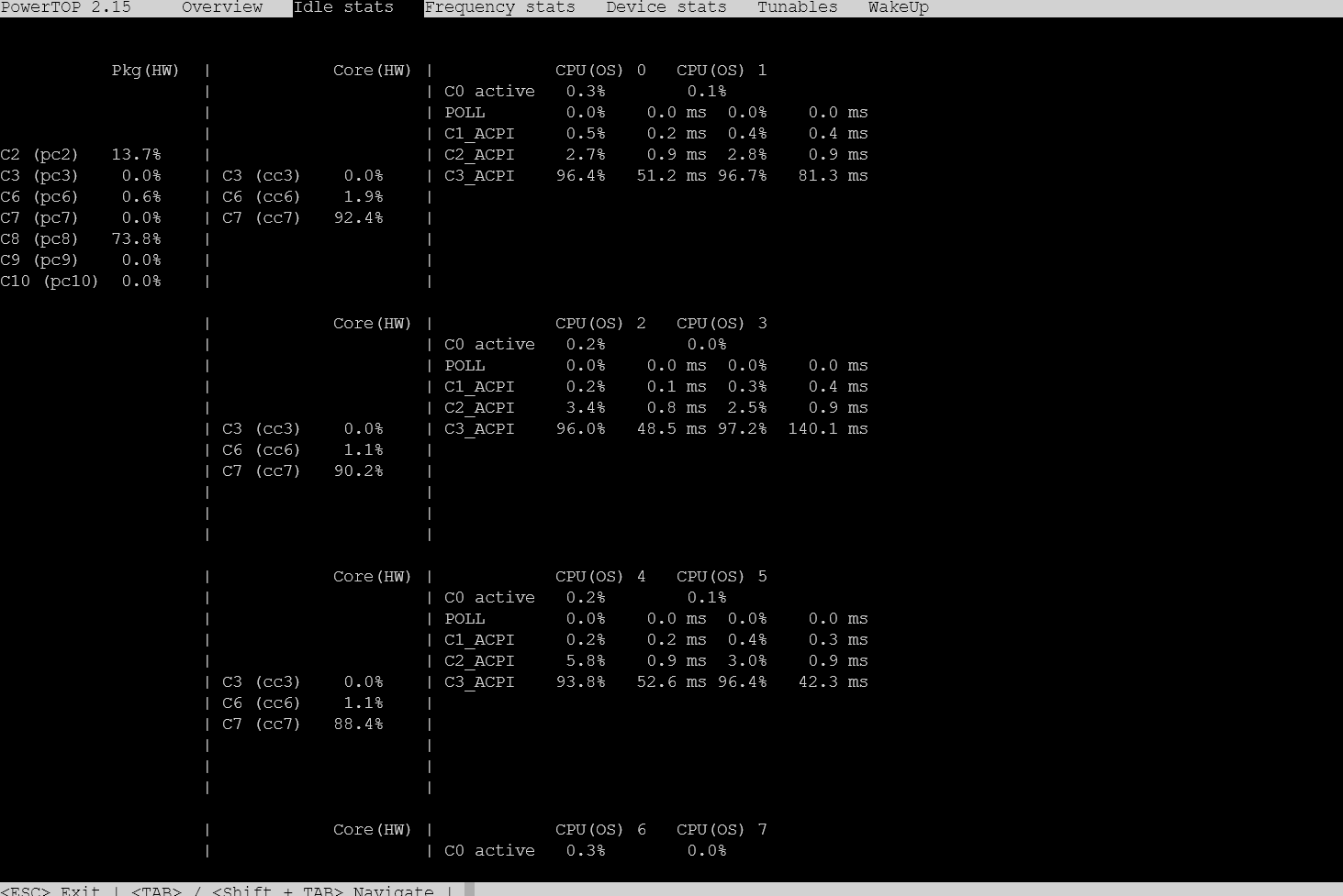

  2. Danke dir. Wenn ich Docker + VM deaktiviere, komme ich auch zuverlässig wieder in C8, aber das ist natürlich kein Dauerzustand. Würdest du sagen, dass es nicht weiter "bedenklich" ist, dass der ASPM-Helper nichts ausspuckt? Ich hab einiges dazu gelesen und in gefühlt allen Fällen haben die Leute entweder per Command oder im Helper irgendwas ausgegeben bekommen, aber ich bin auch bei Weitem kein Experte und kann nicht einschätzen, wie normal/unnormal das ist. Beste Grüße

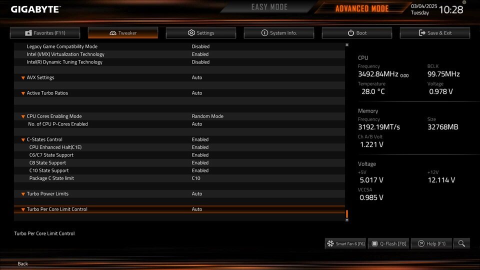

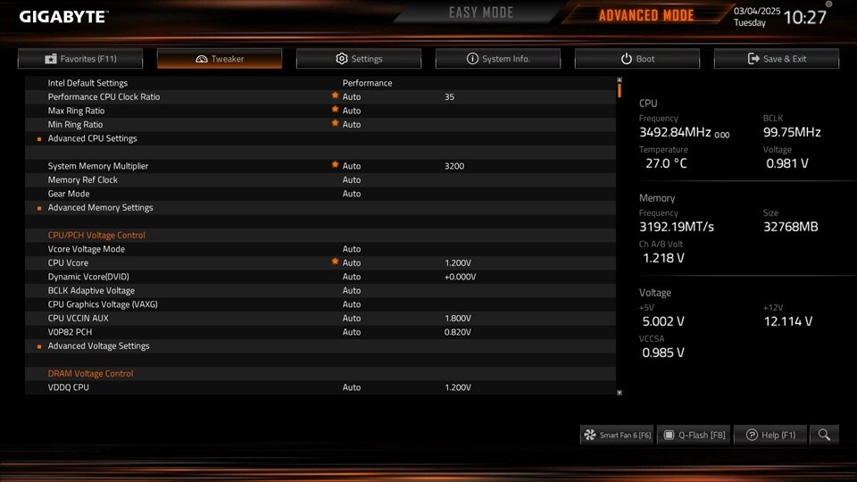

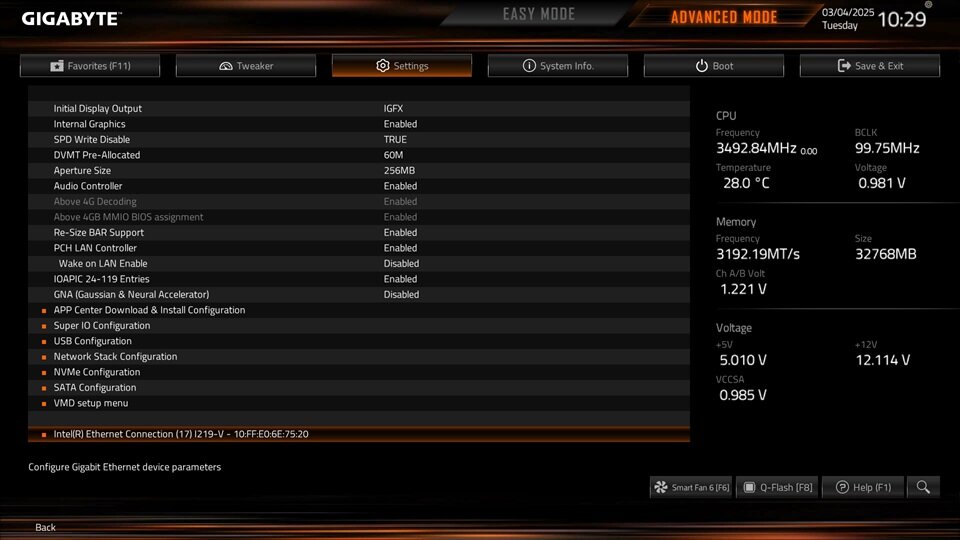

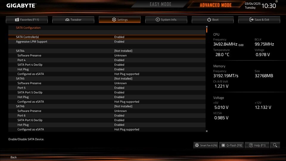

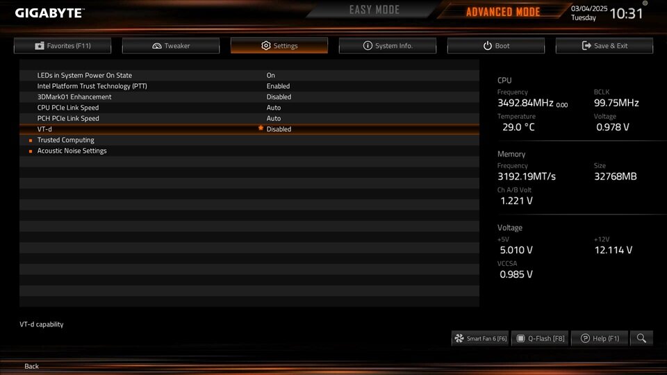

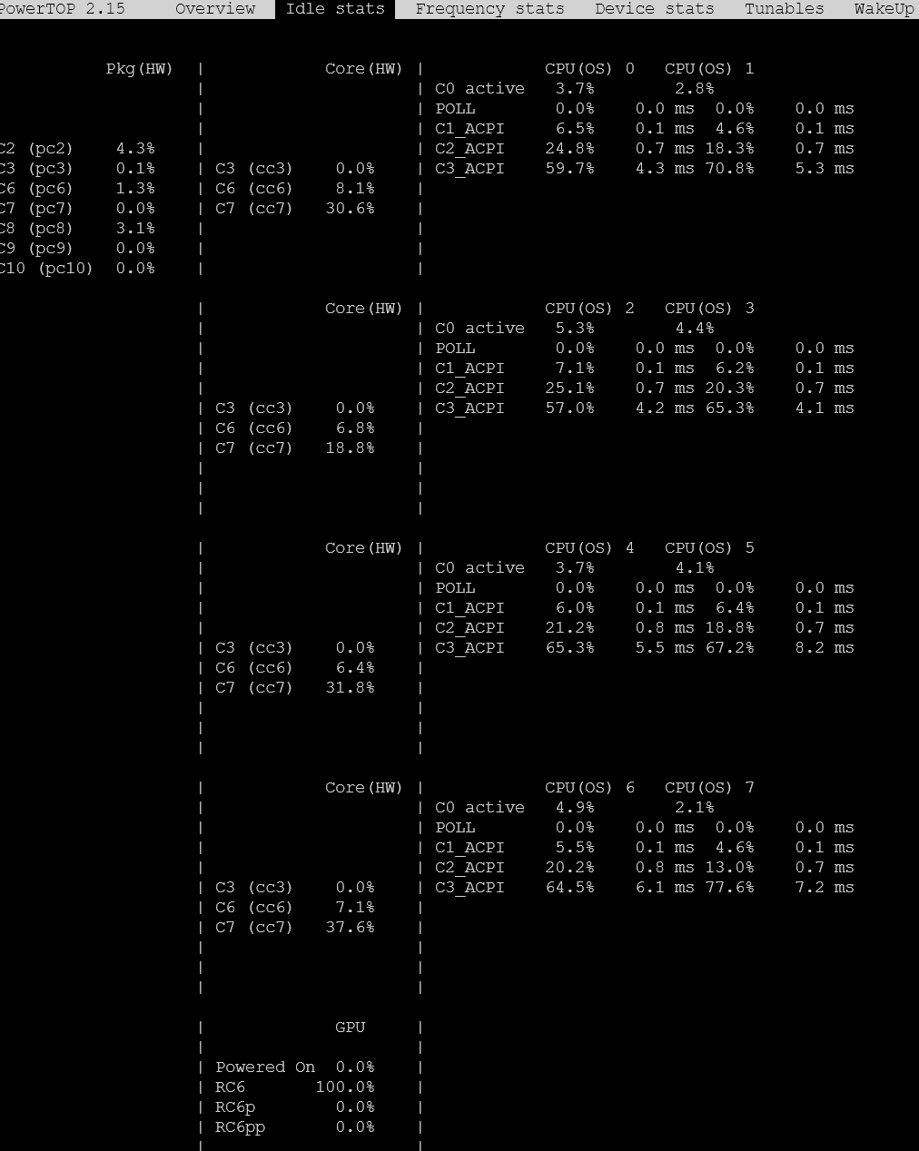

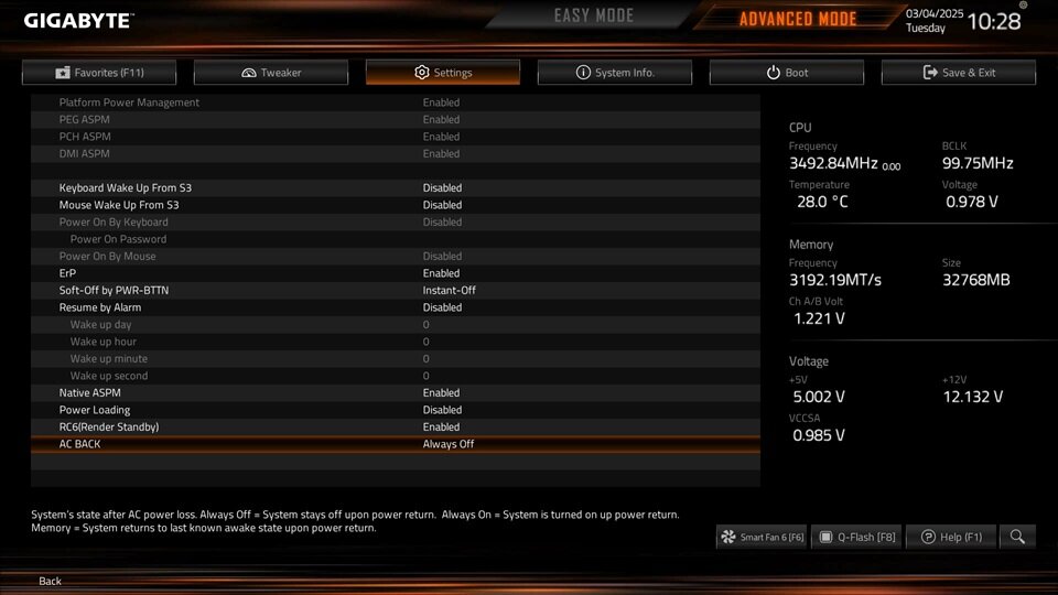

  3. Danke dir! Was mich verwundert ist, dass ASPM-Helper bisher IMMER leer war. Egal, ob nur mit USB-Stick oder mit allen Platten, ob auf dem bisherigen oder auf einem frischen Unraid. So wie auf deinem Screenshot - so kannte ich das auch von meinem J5040 - sah es bisher noch nie aus. Powertop - nur USB-Stick: Powertop - mit vollem System nach 45 Minuten Laufzeit Idle, HDDs im Spindown: ASPM-Helper Info und Current (Log ist auch leer):
