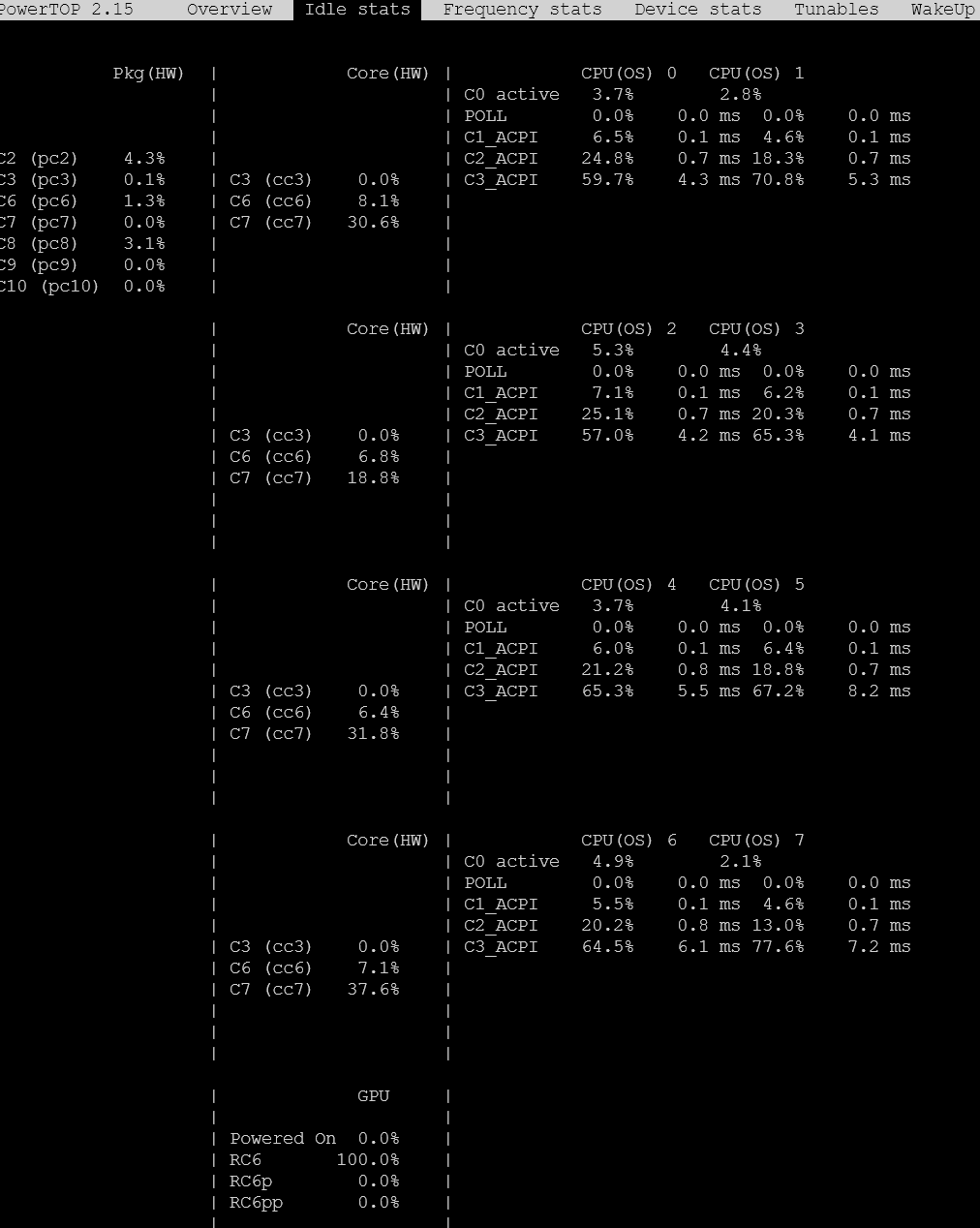

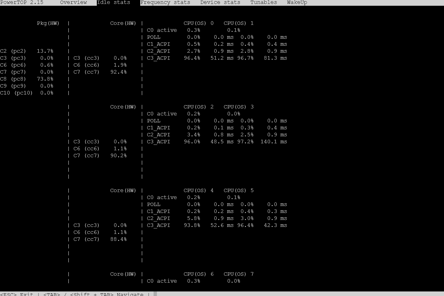

auf den ersten Blick sieht alles gut aus, aber ich vermisse die Ausgabe von powertop den Tab mit den C-States. (Einfach in der Shell powertop tippen ohne --auto-tune). Hoffe da werden schon die richtigen C-States angezeigt.

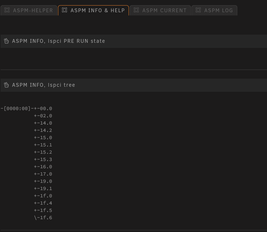

Beim ASPM Helper mal folgendes als Screenshot zeigen:
bzw. auch den 3. Tab mit ASPM current.
Danke dir! Was mich verwundert ist, dass ASPM-Helper bisher IMMER leer war. Egal, ob nur mit USB-Stick oder mit allen Platten, ob auf dem bisherigen oder auf einem frischen Unraid. So wie auf deinem Screenshot - so kannte ich das auch von meinem J5040 - sah es bisher noch nie aus.
Powertop - nur USB-Stick:
Powertop - mit vollem System nach 45 Minuten Laufzeit Idle, HDDs im Spindown:
ASPM-Helper Info und Current (Log ist auch leer):
info.thumb.png.f7897e138d69249fb63d3e85b10309f7.png current.png.97822806307e776fdafc2bc609a644b7.png
Du bist im C8. Sprich alles gut.
Man sieht zwischen den beiden powertop Bildern einfach das du kaum noch im 2. Bild in den C8 kommst. Der Prozessor ist einfach unter Last. Dadurch zieht er Strom aus der Dose. Du musst nun schauen was die Last macht und ob du das "was" wirklich brauchst.

Danke dir. :) Wenn ich Docker + VM deaktiviere, komme ich auch zuverlässig wieder in C8, aber das ist natürlich kein Dauerzustand. :D Würdest du sagen, dass es nicht weiter "bedenklich" ist, dass der ASPM-Helper nichts ausspuckt? Ich hab einiges dazu gelesen und in gefühlt allen Fällen haben die Leute entweder per Command oder im Helper irgendwas ausgegeben bekommen, aber ich bin auch bei Weitem kein Experte und kann nicht einschätzen, wie normal/unnormal das ist.
Beste Grüße
Hab ich neben Dir schon einmal gelesen hier. Ob es bedenklich ist? In deinem Fall nicht da Du ja in tiefe C-States kommst. Die Ausgabe ist eher dafür zu identifizieren wo dein Problem ist weil Du nicht weiter als C3 kommst.
was normal ist wenn
On 3/4/2025 at 3:54 PM, Man in the Mirror said:
- Kein Output bei:
lspci -vv | awk '/ASPM/{print $0}' RS= | grep --color -P '(^[a-z0-9:.]+|ASPM)'
wenn da nichts kommt (warum jetzt auch immer) dann wird der aspm helper auch nichts anzeigen (können) ;)
Ist mir durchaus bewusst, aber ich wollte eine Verifikation des leeren Outputs des cmd line Befehls. (Eben weil es so selten ist das es keinen Output gibt).
