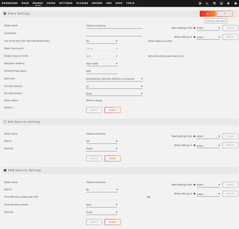

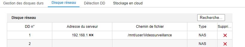

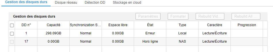

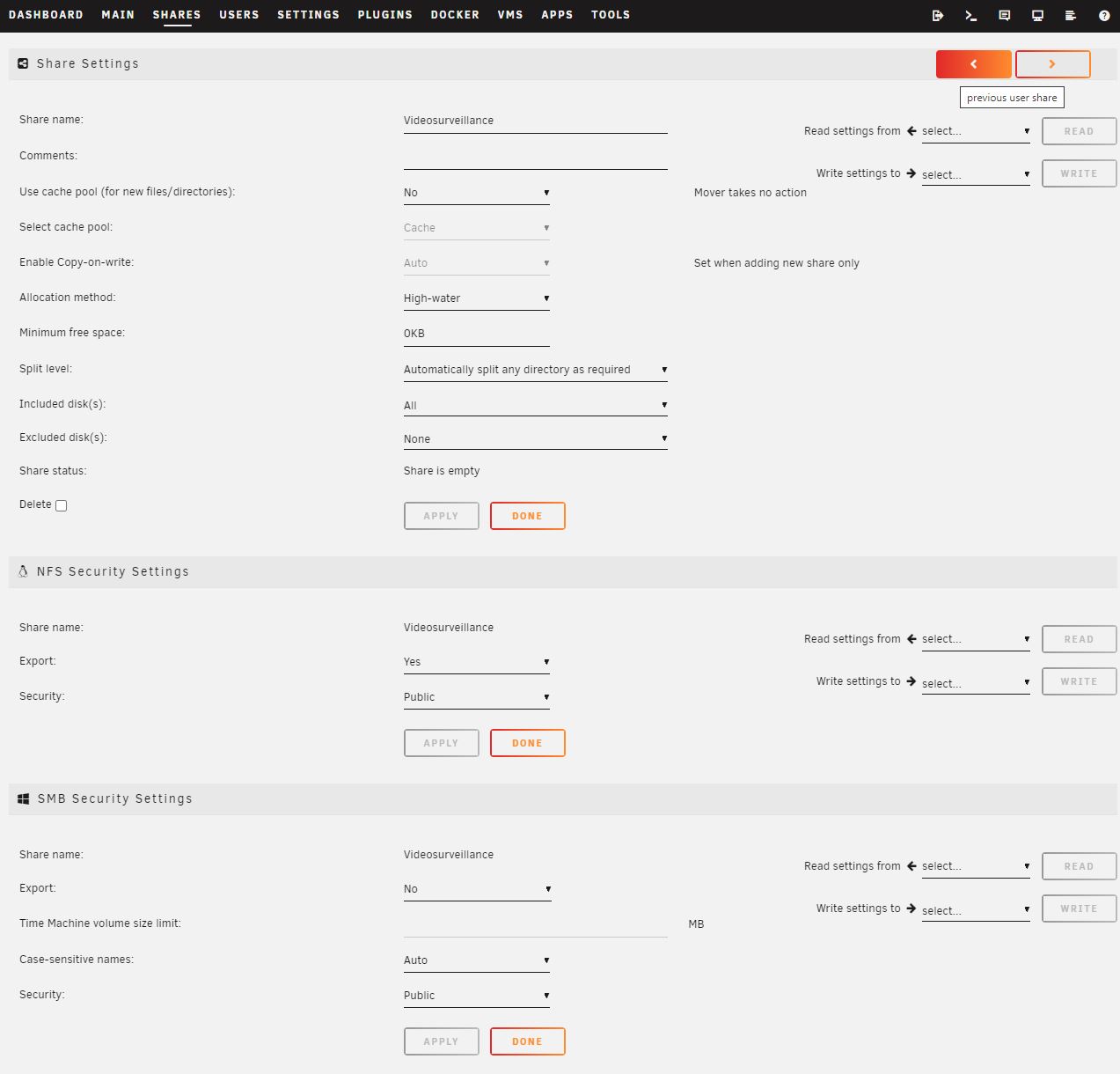

  1. Hello Fantucie, Merci de ton retour, Sur tes conseils, j'ai bien passé mon share en "Yes", créé un utilisateur dédié à ce share. Il est accessible en réseau depuis mon PC. Toujours visible sur l'enregistreur NVR, mais encore en mode 'hors ligne" 🤔 A aucun moment le logiciel du NVR n'a demandé un utilisateur, mdp pour y accéder ! Je vais essayé de me rapprocher du fabriquant du NVR pour avoir qq info. Merci 😀
  2. Bonjour à tous, Je viens d'installer un systeme de vidéosurveilance hikvision avec un NVR, J'ai la possibilité avec ce NVR d'envoyer le stockage des enregistrement vidéo sur un NAS. J'ai créé un dossier sur mon NAS comme ceci : (capturer) Le dossier est visualisé et reconnu par le NVR, mais apparait "hors ligne" -capturegg et hh Je me demande si il ne faudrait pas allouer un espace de stockage défini au dossier, mais cette fonction est grisé sur mon unraid 🤔 Auriez vous une idée pour m'aiguiller ? Au plaisir Harno.
