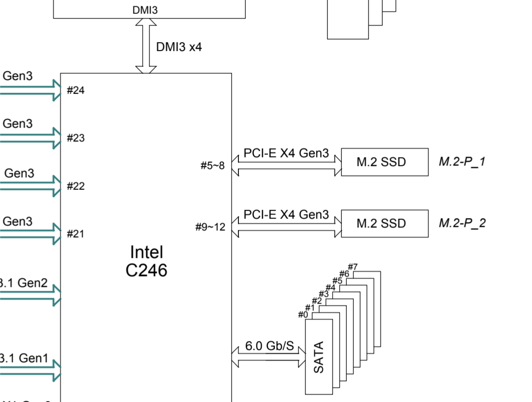

  6. SATA WD Red geht, dort konnte ich auch Ubuntu installieren, NVMe WD Red wird nicht erkannt. Danke, dann werde ich nochmal in diese Richtung googlen und es ggf. noch mit einer Samsung versuchen. Edit: ich habe aus Versehen die WD Red SA500, eine M.2 SATA SSD bestellt. Eigentlich hatte ich die SN700 auf meiner Liste. Supermicro hat einen M.2 PCIe Slot, der ja eigentlich abwärtskombatibel sein sollte, allerdings habe ich im TrueNAS Forum die Aussage "That SuperMicro M.2 slot is NVMe only, NOT a SATA-compatible M.2." zu einem anderen Mainboard gefunden. Damit sollte es mit einer Samsung NVME (oder auch der WD SN700) hoffentlich funktionieren und diese Festplatte wäre ohnehin nicht ideal gewesen. Also wieder warten... 😅
  7. Ein kurzes Update von mir: Ich habe das X11SCH-LN4F hier und bin gerade am testen mit einer Minimalausstattung, ohne irgendwelche Energiesparmaßnahmen getroffen zu haben: X11SCH-LN4F mit i3-9100 passiv gekühlt, 1x 32GB EEC RAM, Corsair RM550x PSU und 1x 1TB WD Red SATA SSD Ubuntu 22.10 auf dem Desktop, Bildschirm am VGA Port, kein LAN angeschlossen, mit Tastatur und Maus: ~12.7W ohne Tastatur und Maus: ~12W ausgeschaltet: 4W gemessen mit Logilink EM0003 Mit powertop und ein paar BIOS Einstellungen könnten ja locker <10W drin sein, das werde ich morgen noch testen Allerdings habe ich das Problem, dass meine NVMe SSD, egal in welchem der beiden Slots, schon im BIOS nicht erkannt wird. Habe schon diverse Lösungsansätze versucht, allerdings hat bisher nichts gefruchtet. Die Festplatte bekommt Strom und wird warm wenn sie angeschlossen ist. Habt ihr hier eine Idee, oder sollte ich da lieber in spezifischeren Foren fragen? (Ich weiß, mit diesen Informationen könnt ihr wahrscheinlich nicht viel anfangen, aber evtl gibt es ja etwas offensichtliches was ich vergessen haben könnte. Ich werde morgen noch einmal meine Versuche sammeln und aufbereiten.)

  9. Danke, das klingt sehr plausibel. Dann wird der Cache nun doch 2x NVME. Je nach Board mit Adapterkarte. DIe WD Red SN700 NVMe NAS SSD 1TB wäre ok? RAM werde ich auch auf 3200 MHz wechseln, kostet ja genau das gleiche. Bzgl. der Boards plane ich jetzt das SuperMicro mit Minimalausstattung (CPU, RAM, 1x SSD, Netzteil) zu testen und den Strom zu messen. Je nach Ergebnis würde ich eventuell auch noch das Asus bestellen, wobei die potentielle Energieeinsparung hier finanziell wahrscheinlich keinen Sinn macht. Bei ~100 EUR Mehrkosten für Board + Adapterkarte müsste es schon ein gutes Stück sparsamer sein (was es wahrscheinlich nicht ist?), damit sich die Anschaffung lohnt. Selbst wenn das Gerät 5-10 Jahre laufen soll. Den i3 9100 habe ich gestern noch gebraucht auf eBay bestellt (von Gewerblich, mit Gewährleistung). Ich werde mit trotzdem einen Verfügbarkeitsalarm für das Gigabyte mATX einstellen. Vielleicht habe ich ja Glück und kann irgendwann wechseln. Danke für den Link, im Falle des C236 Boards würde ich dann natürlich auf diese ausweichen. Tendiere mittlerweile allerdings sehr zu C246. 2021 Variante ist vorgemerkt! Nächster Schritt für mich ist es nun ein Minimum an Teilen zu besorgen mit denen ich das Mainboard testen kann. Ich werde mich mit groben Verbrauchswerten zurückmelden.
