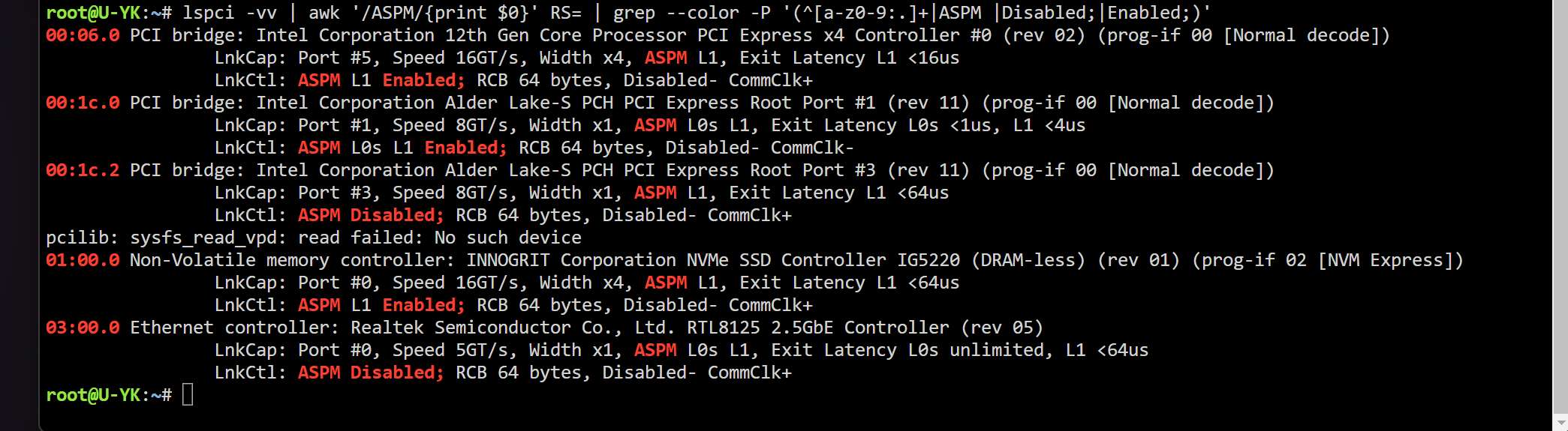

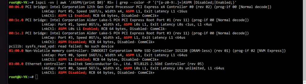

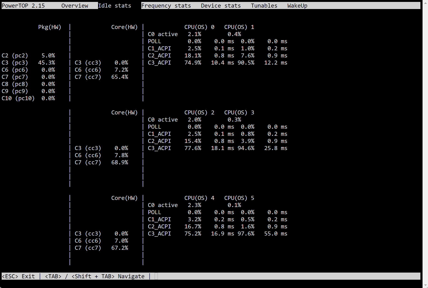

  11. Ein schritt weiter ... Ich habe, nach dem ich das Plugin "RTL8125(B) PCI Drivers" installiert habe, einen C-State C6 erreichen können ... alle ASPM Geräte sind nun Enabled. 🙂 Nach powertop --auto-tune komme ich auch auf C-State C10 aber leider nur für 3-4min, danach crashed unraid und bootet neu. Wie kann ich feststellen woran das liegt? Vielen dank im voraus für eure Unterstützung 🫡
  12. Ohh Sorry ... Meine HW Infos: M/B:Gigabyte Technology Co., Ltd. B660 GAMING X DDR4 Version Default string s/n Default string BIOS:American Megatrends International, LLC. Version F21 Dated 11/15/2022 CPU:13th Gen Intel® Core™ i5-13500 @ 2475 MHz HVM:Enabled IOMMU:Enabled Cache:L1 Cache: 288 KiB, L1 Cache: 192 KiB, L2 Cache: 7680 KiB, L3 Cache: 24 MiB, L1 Cache: 256 KiB, L1 Cache: 512 KiB, L2 Cache: 4 MiB, L3 Cache: 24 MiB Memory:32 GiB DDR4 (max. installable capacity 128 GiB) Network:eth0: 1000 Mbps, full duplex, mtu 1500 Kernel:Linux 6.1.79-Unraid x86_64 OpenSSL:1.1.1v Das mit der Realtek NIC kann ich ja wenigstens zuordnen, aber was steckt hinter diesem Eintrag:
  13. Danke 😊 Ich habe demnach zwei Einträge gefunden!
