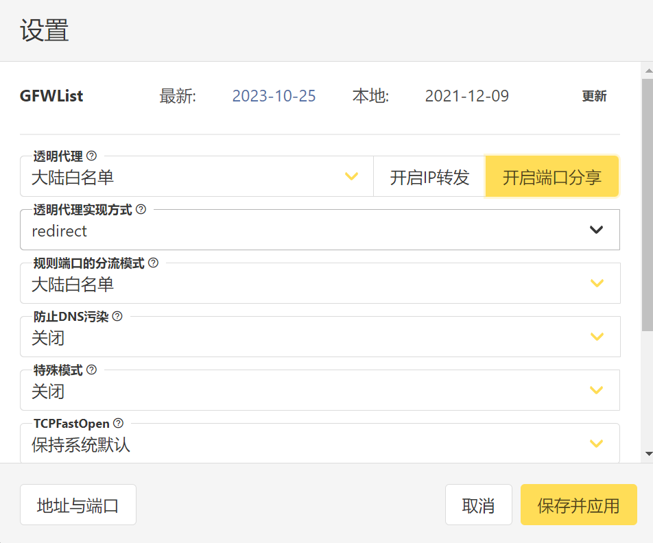

打开v2rayA的docker,过几分钟后,所有的其他docker都不能通过webui访问了,但是其他docker仍然在正常运行。
似乎打开“IP转发”就好了,unraid官方技术交流1群的QQ群有老哥说的。

各位大佬们大家好: 我先描述一下我的问题:我的unraid版本是6.12.4,打开了v2rayA的docker,过了几分钟以后,其他docker虽然正常运行,但是没法通过webui来访问了,不知道这是怎么回事啊?大佬们有遇到过这种情况吗? 下图是我v2ray的设置。 还有以前也遇到过类似的情况,我虚拟了openwrt的虚拟机,开几个小时以后,qb也会挂掉,但当时docker很少,不知道只影响了qb,还是对所有docker都影响。 - 打开v2rayA的docker,过几分钟后,所有的其他docker都不能通过webui访问了,但是其他docker仍然在正常运行。
