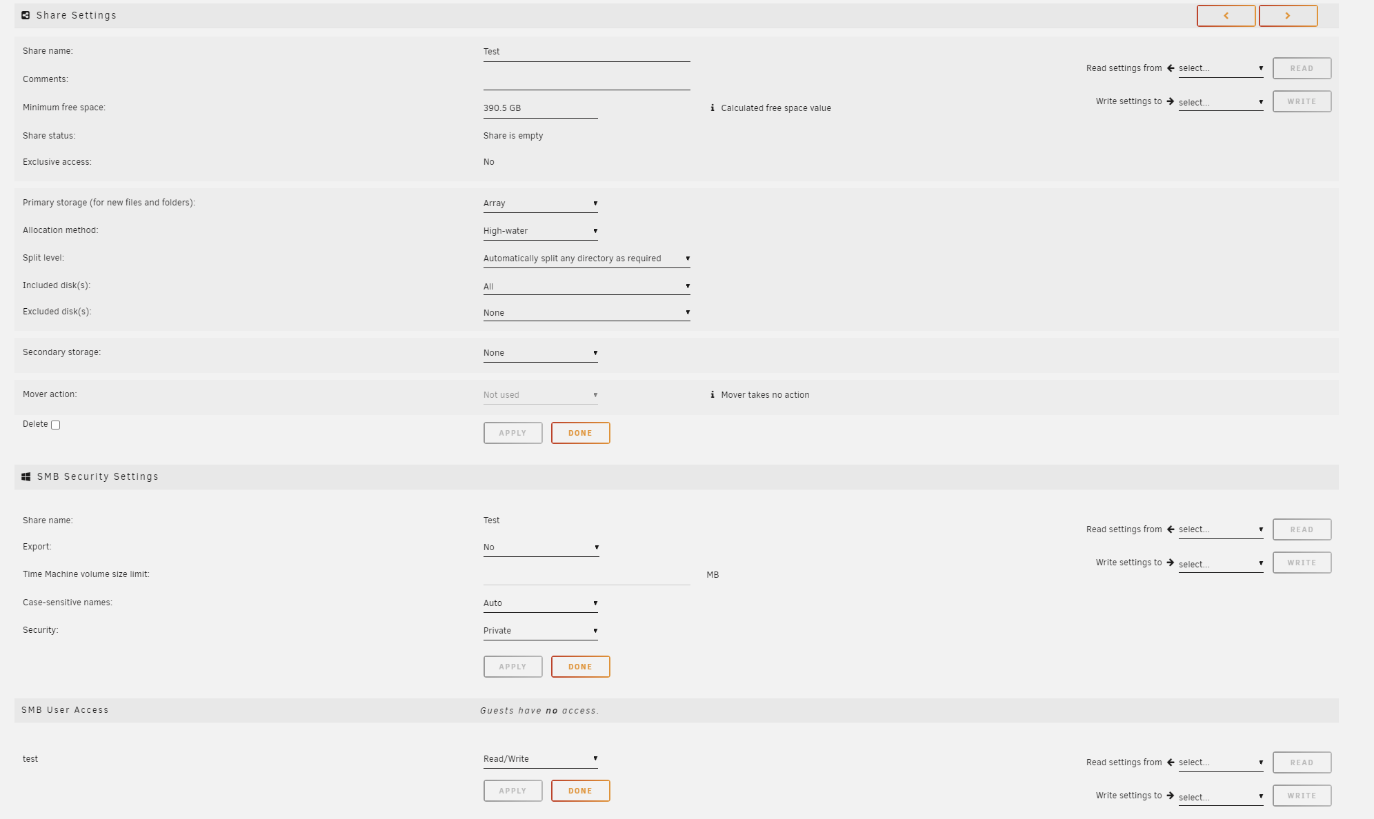

  1. Vielen Dank @Amane! Das war das Problem. Jetzt funktioniert der Zugriff! Irgendwie seltsam, ich habe ja an den bestehenden Shares seit dem Zeitpunkt an dem es funktionierte nichts geändert. Und trotzdem stehen dort auch alle auf "Export: No". Ist das ein Parameter der im letzten Jahr mit einem Update dazu kam?
  2. Dort ist kein Benutzer gelistet. Ich bekomme diese Meldung beim Versuch mich mit einem neu erstellten Share mit einem neuen User zu verbinden: Mit dem selben Benutzer kann ich mich jedoch mit Unraid verbinden, sehe nur keine Shares (weder public noch private) So sehen die Einstellungen in Unraid aus
  3. MaTekki changed their profile photo
  4. Das habe ich schon versucht. Neues Share "Test" angelegt, erst public -> keine Zugriff. Dann neuen Benutzer "Test" angelegt und Share auf private gestellt und Benutzer Test berechtigt -> kein Zugriff
  5. Hallo Zusammen, vor ca. einem Jahr hatte ich angefangen mir Unraid auf einem alten Intel NUC zu installieren und mich mit Unraid vertraut zu machen. Soweit hatte alles funktioniert und der Zugriff auf die Shares war von allen meinen Windows PCs möglich. (Zu diesem Zeitpunkt nur public Shares ohne Benutzerberechtigungen) Danach ist das Thema bei mir etwas eingeschlafen. Jetzt wollte ich das Thema "Ablösung Synology NAS durch Unraid" endlich final angehen. Ich habe also einmal Unraid auf den aktuellen Stand gebracht. Nun muss ich feststellen das ich keinen Zugriff auf die Shares habe. Nicht auf die alten public Share, aber auch nicht auf neu angelegte Shares die ich testweise auch mal mit Berechtigungen und Benutzer versehen habe. Wenn ich mich über die Netzwerkfreigabe in Windows mit dem Unraid Server verbinde, kommt eine Abfrage von Benutzer und Passwort. Die Anmeldung ist erfolgreich. Jedoch werden keine Freigaben angezeigt. Versuche ich direkt einen Share zu verbinden (z.b. \\Tower\isos) bekomme ich die Fehlermeldung das der Pfad nicht erreichbar ist. Mittlerweile habe ich mehrere Benutzer und mehrere Share Testweise angelegt und es von verschiedenen WIndows PCs versucht. Das Verhalten ist immer das selbe. Jemand vielleicht einen Hinweis? Ich habe das Gefühl ich stehe auf dem Schlauch, vor allem da es ja schon funktioniert hatte... Vielen Dank!
