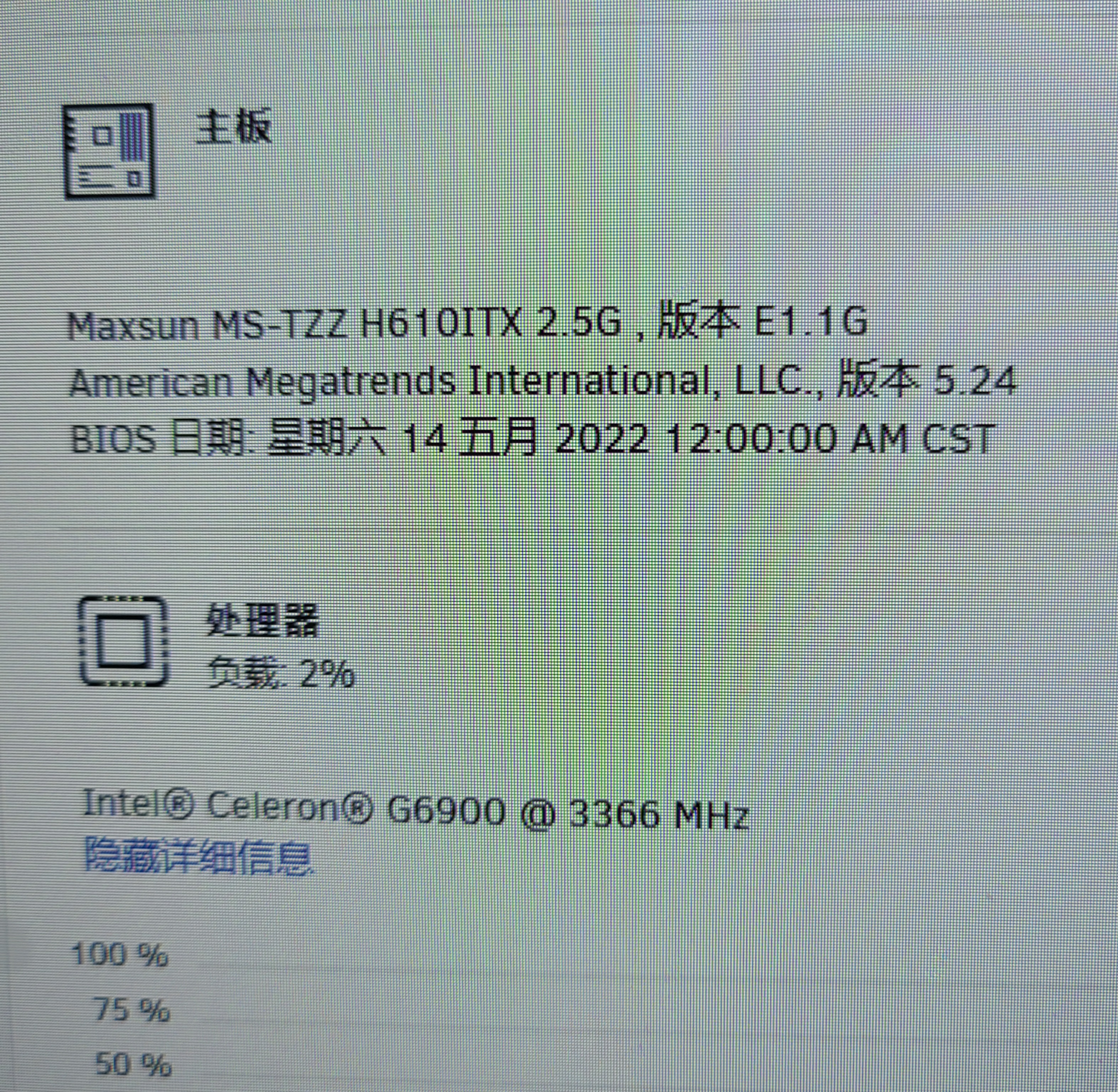

  3. 组装了一台NAS, 安装使用了unraid后满足了硬件和软件使用的高度自由和个性化。整体很满意,就是无法开启核显的硬解,现基于网络上的一些方法,整理一个对G6900 CPU有效的开启方法: 1. 无法开启硬解基本上是软件问题,不要轻易怀疑自己配的硬件不对~~硬件上避免出现有错,最好一直打开VT-DT。 2. 常规能打开硬解的机器基本上是输入命令:modprobe i915 即可。输入命令后再ls /dev/ 发现无 dri 文件夹的即没有成功。 3. 使用modprobe i915后没什么反应的,可在/boot/config/modprobe.d/文件夹下查找是否有个i915.conf文件,修改这个文件是开启硬解的关键。 4. 我的实际经验是这个文件原本有一行内容:blacklist i915,需要另起一行加入 options i915 force_probe=xxxx。 5. xxxx是个不一定的数。Intel CPU 的核显应该是以IP形式存在的,设计不同的CPU可能用的是相同的IP,例如我使用的Intel Celeron G6900用的是Intel UHD Graphics 710核显, 还有 G6900E, G6900T, G6900TE, G7400, G7400E......有的CPU用的是Intel UHD Graphics 730,770......核显,需要根据具体型号去官网查询。上面options i915 force_probe=xxxx中的xxxx就要填写具体核显的ID号,Graphics 710的是4693,Graphics 730的是4692。 6. 重启unraid。使用modprobe i915 应该就能看到/dev/dri/文件夹及下面的一些文件了,有这些文件就说明成功了。另外,开机启动的东西可以修改/boot/config/下的go文件,可以把modprobe i915这句话写进去。
