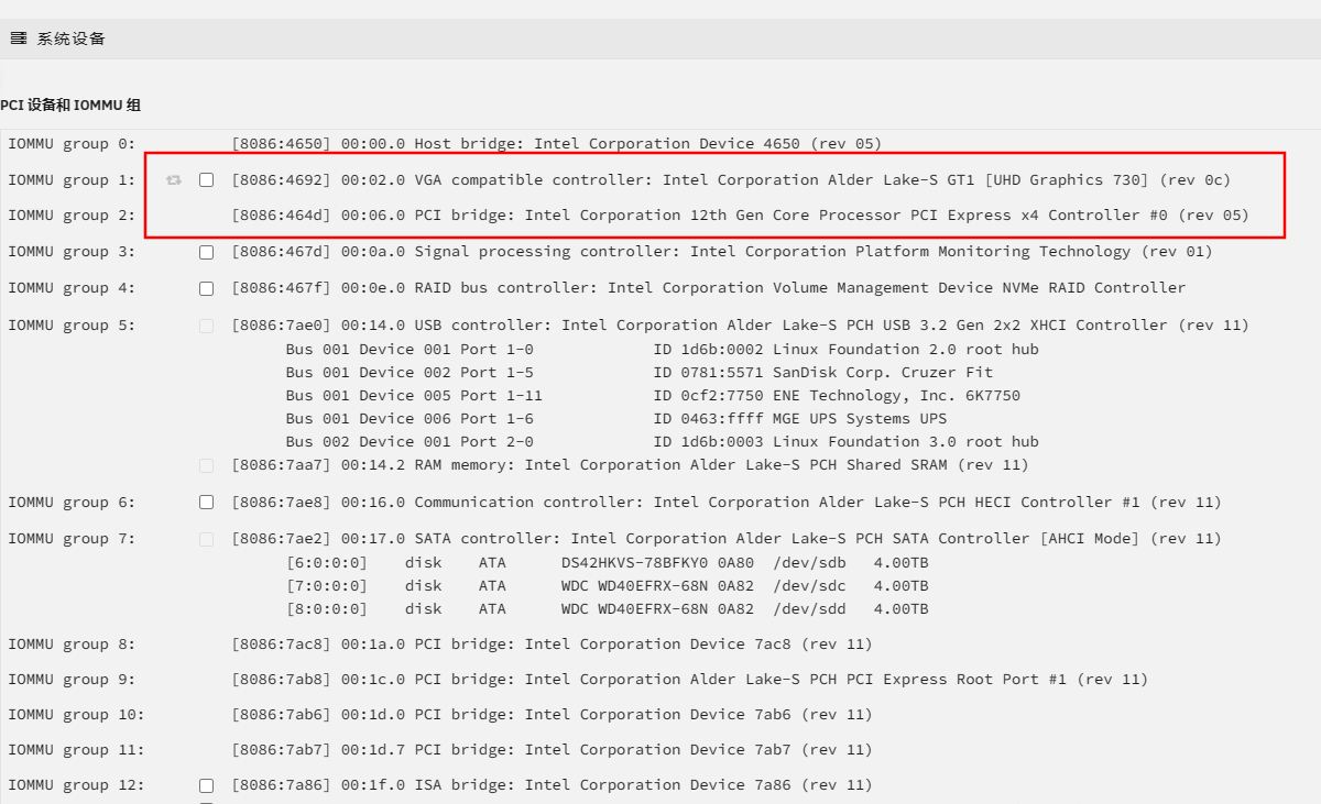

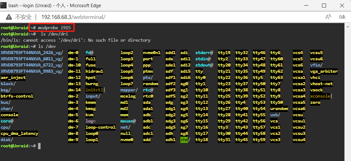

  1. 我用的平台和你的非常类似,也是12代的。 我的是i5-12400 + 铭瑄 B660M 终结者。卡在核显直通好几个月了。 和你不一样的是ls /dev/dri,是可以正常看到驱动文件的,但是jellyfin转码的时候核显就是不工作。原因不明,之后打算给win10虚拟机用会弹出报错。 https://forums.unraid.net/topic/136633-unraid下如何查看什么程序已经占用了核显呢?/

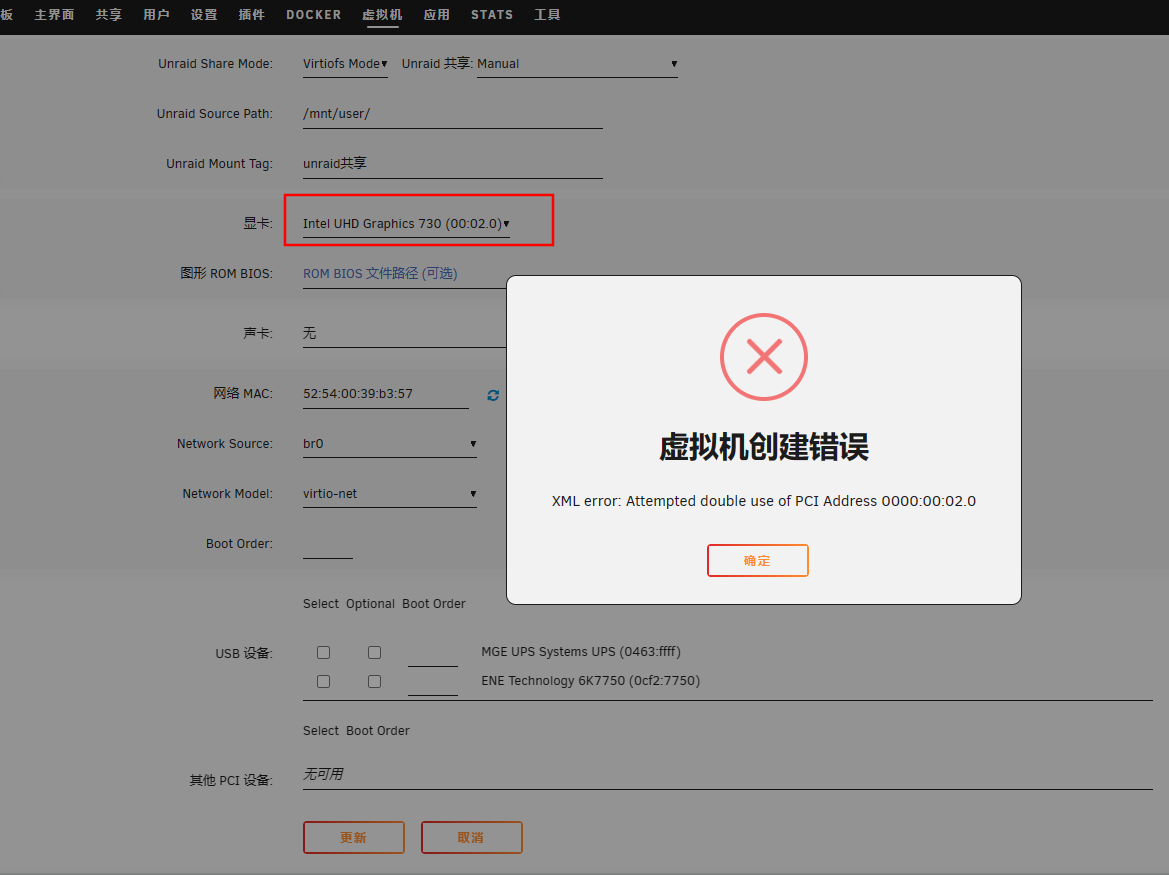

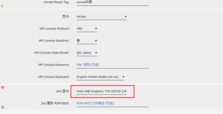

  2. 首先非常感谢大佬为12代写的插件,用新cpu做nas的用户还是太少了。 用上插件后,在显卡这里已经成功拆分成3个了。 但是选中后依旧会报一个“XML error: Attempted double use of PCI Address 0000:00:02.0”错误。 但其实我很确定没有其他docker或虚拟机在使用核显。 这种情况怎么排查呢

  5. 如下图,原本准备吧核显直通给Win10虚拟机使用,但是切换显卡选项是会提示“XML error: Attempted double use of PCI Address 0000:00:02.0”。 我已经查过所有的docker(已经把Emby和Jellyfin停用)和其他虚拟机,都没有直通显卡,硬件列表那里也没有勾选核显。 怎么去查看什么程序已经使用了呢?

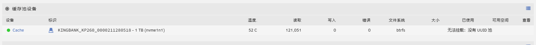

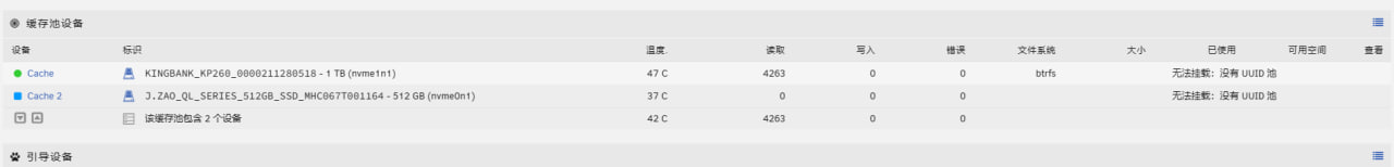

  6. 以为是之前固态硬盘的问题,今天添加了一块。但还是会显示没有uuid池
  7. 我也遇到了这个问题,楼主最后解决了吗?
  8. 之前一块跑过网心云的固态硬盘,准备转移过来当unraid的缓存盘。 但是添加后提示“无法挂载:没有UUID池”,即使操作格式化也没有改变。

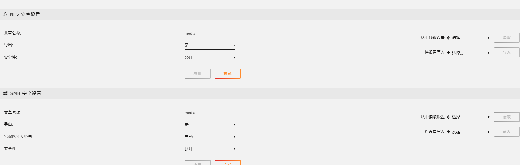

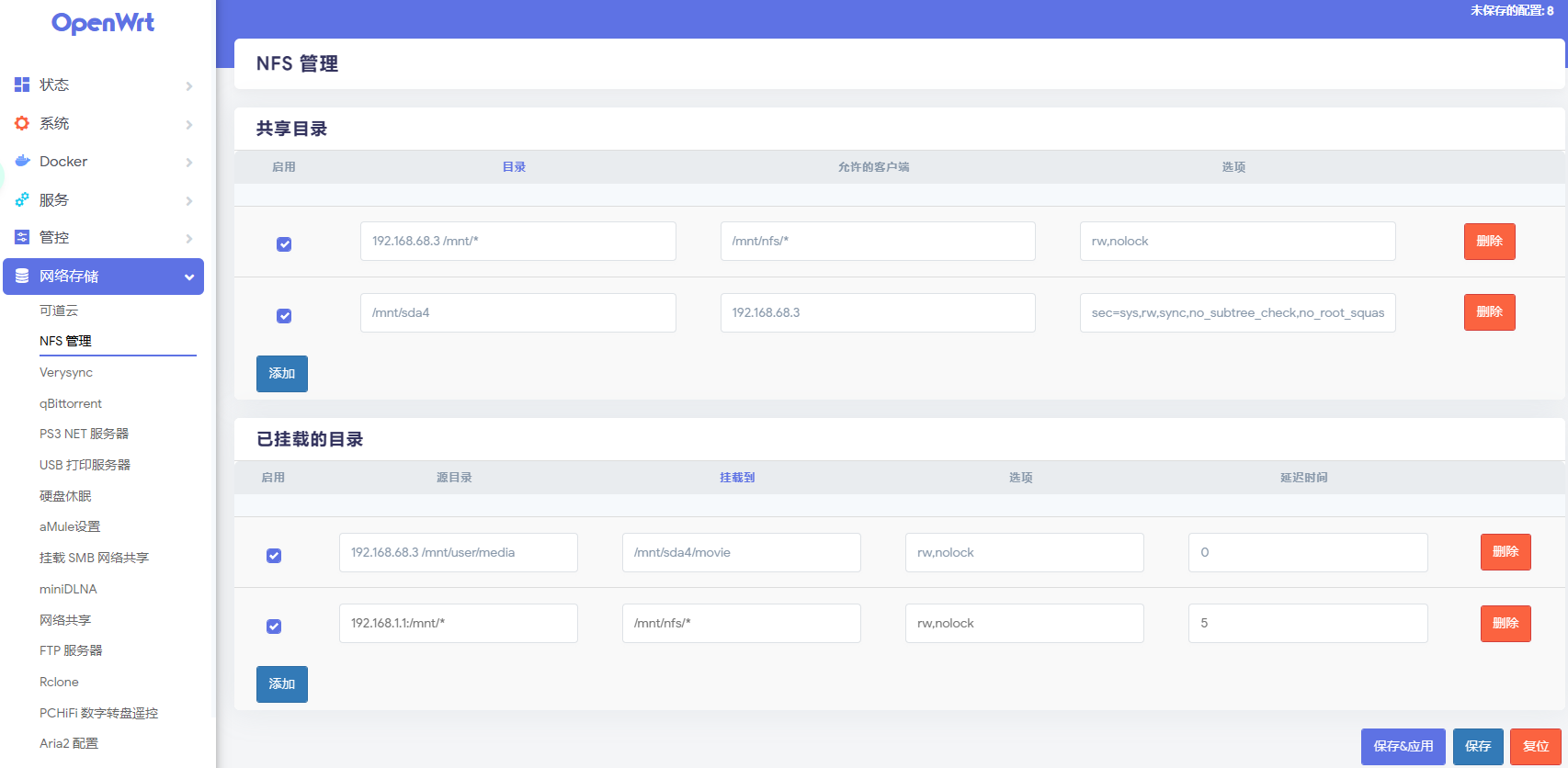

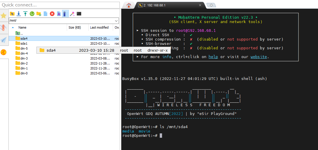

  9. 拨号主路由是Openwrt高大全版本,局域网ip是192.168.68.1 Unraid服务器局域网ip是192.168.68.3 已经在unraid系统设置-网络服务-NFS中,开启了启用NFS并且可调式(fuse_remember)为默认的330. 已在共享文件夹中将欲分享的文件夹NFS设置导出为:是,安全性为:公开 在OpenWrt系统中,设置了挂载目录为192.168.68.3 /mnt/user/media 但是,unraid这边的共享文件内容无法显示出来,有类似操作成功了的朋友吗?
  10. 目前已经将Unraid升级为6.11.5 ,这个问题还是存在

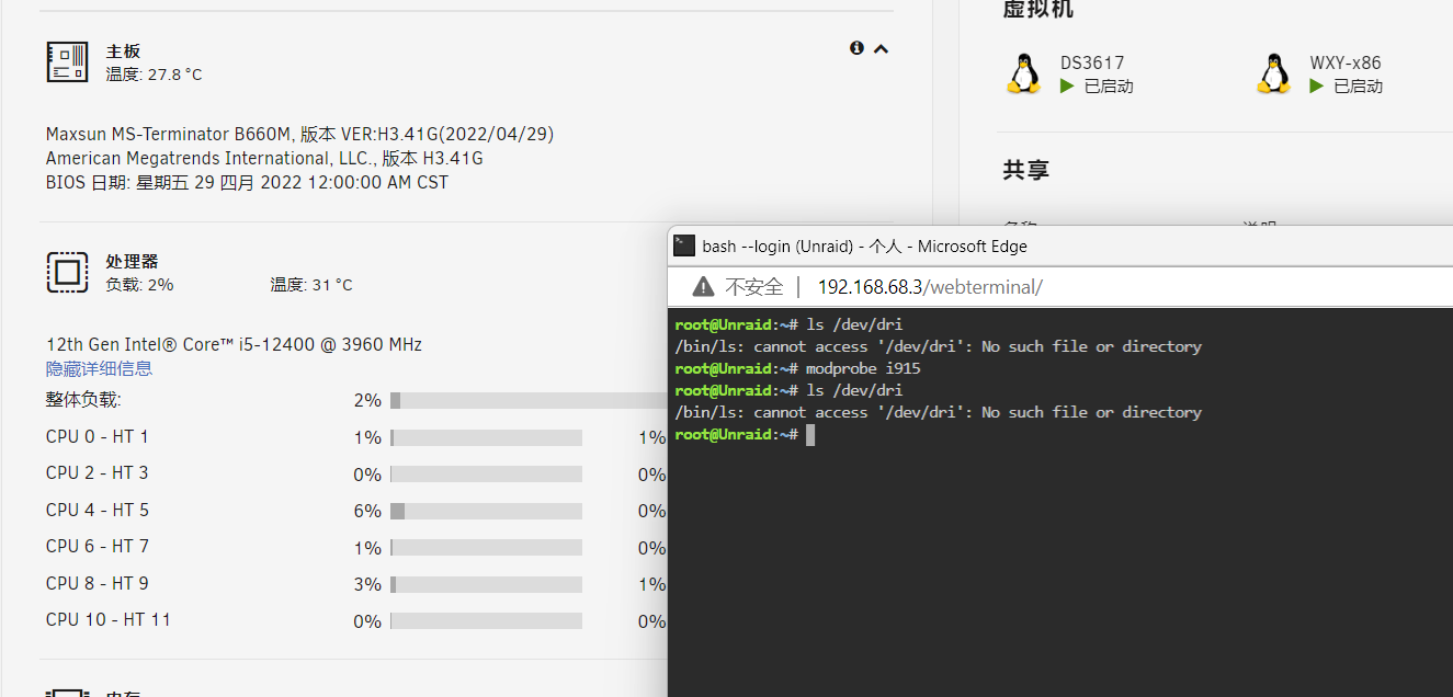

  11. 我把CPU换成了性能强很多的i5-12400,依旧不能正常调用核显,邪门了。 感觉问题不在CPU上
  12. 帮顶,遇上同样问题
  13. 设备情况是: Intel® Celeron® G6900 主板 铭瑄B660M终结者 试了很多次了,都没有办法正常打开核显直通。网上搜了一圈好像没有和我一样情况的,很崩溃。🥲
