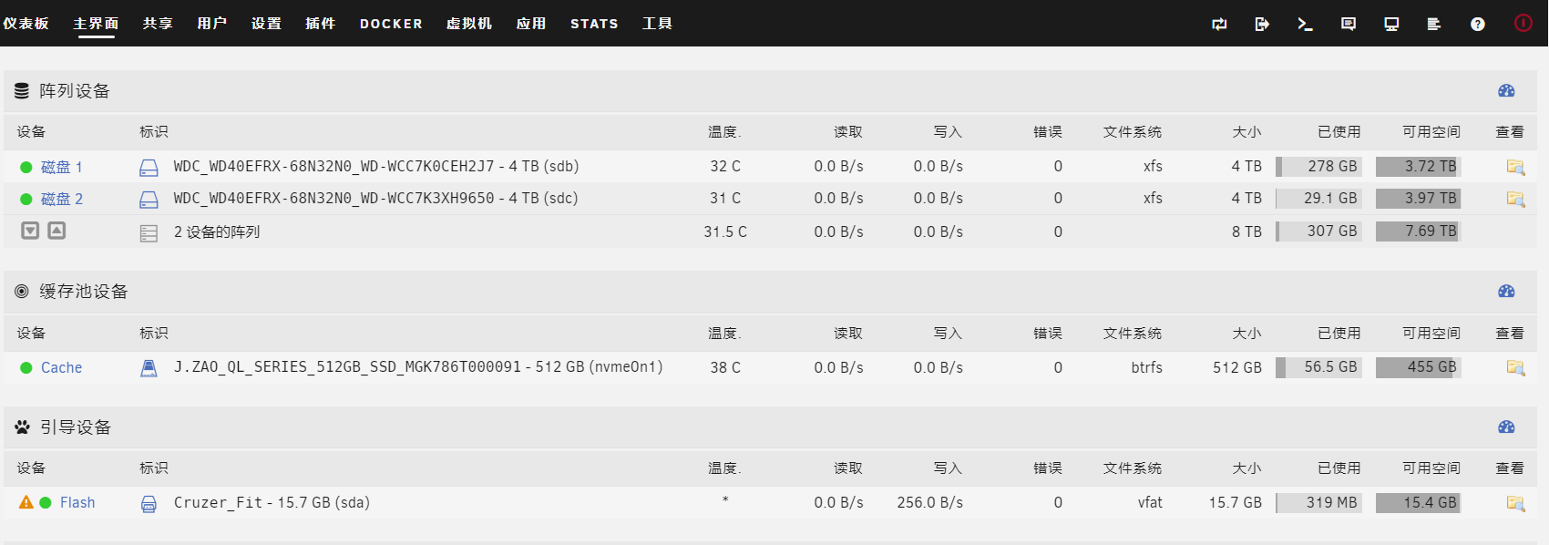

  6. 以为是之前固态硬盘的问题,今天添加了一块。但还是会显示没有uuid池

  8. 之前一块跑过网心云的固态硬盘,准备转移过来当unraid的缓存盘。 但是添加后提示“无法挂载:没有UUID池”,即使操作格式化也没有改变。

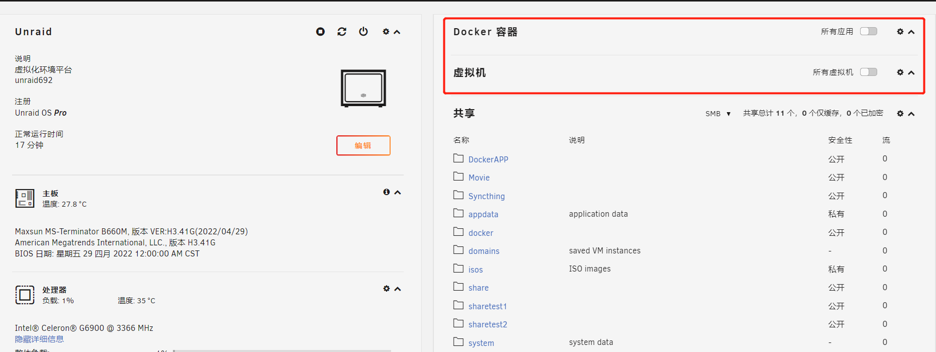

  14. 发生这个现象前 虚拟机和Docker都正常,出现问题后这两个功能也是开着的。 你看导航栏两个菜单都还在的
  15. 使用User Scripts插件设置了夜里自动重启,第二天开机一看群晖虚拟机和Docker所有应用都不见了。仪表板里所有硬盘状态都正常。有大佬指点下什么原因导致的吗?

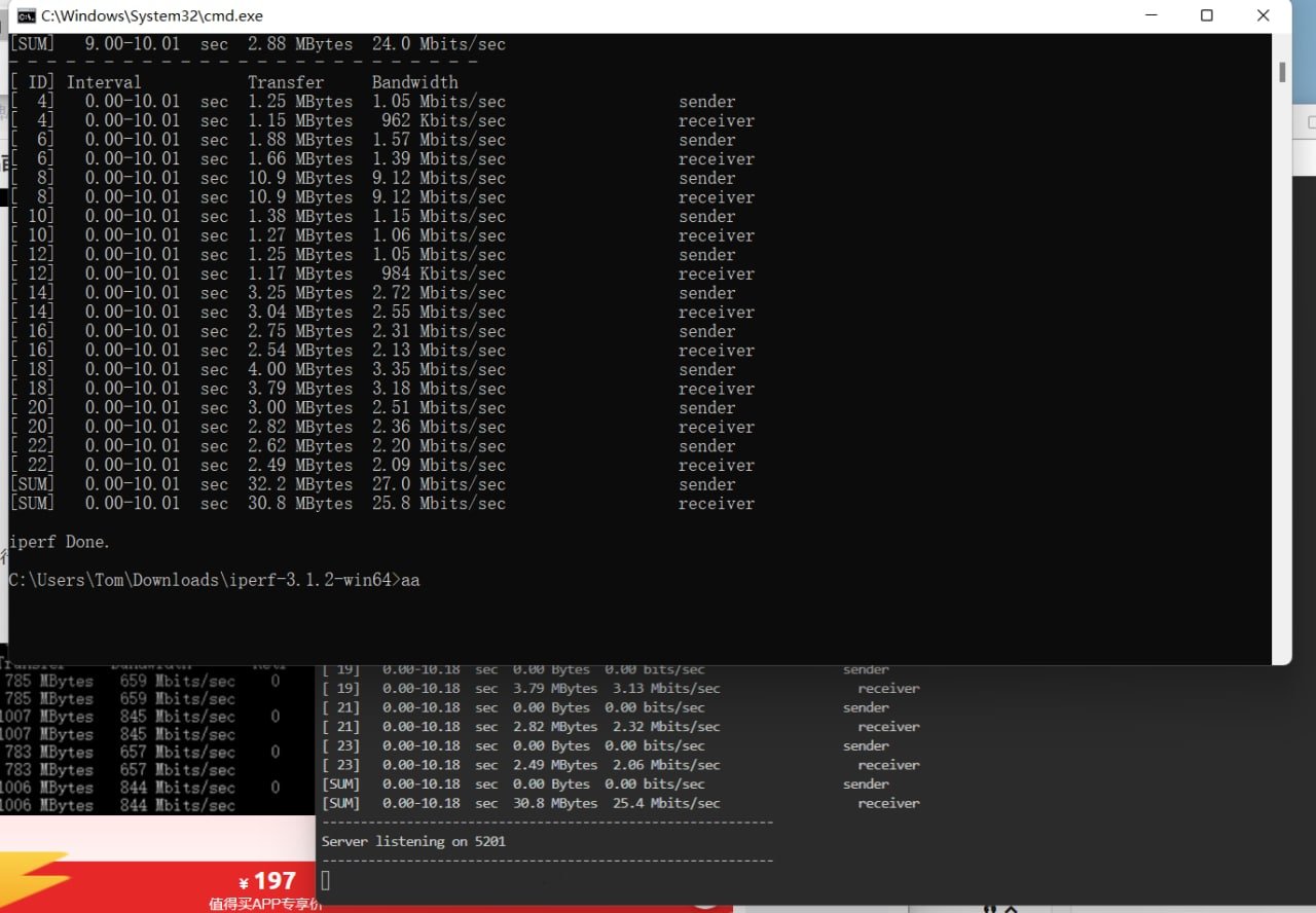

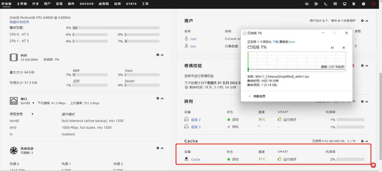

  17. 配备了一块SSD做缓存盘,没有开启校验盘做校验。局域网拷贝文件速度峰值仅有10m/s。网上有很多关于unraid文件拷贝慢的讨论。但是没有查到像我这么慢的 - - unraid-diagnostics-20220413-2120.zip
