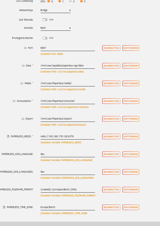

  2. aaaaand its gone.... habe mal wieder die Docker kontrolliert und Paperless ist wieder weg :( Habe in der Zwischenzeit das Update auf 7.2 durchgeführt, sonst nichts verändert.

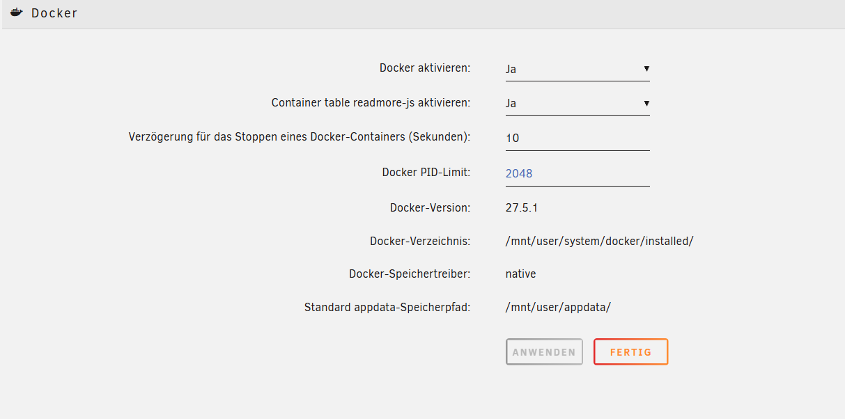

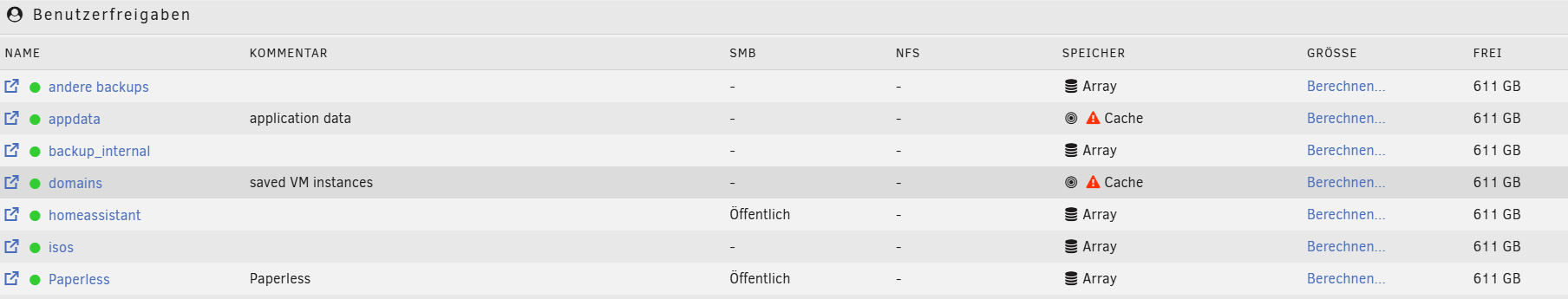

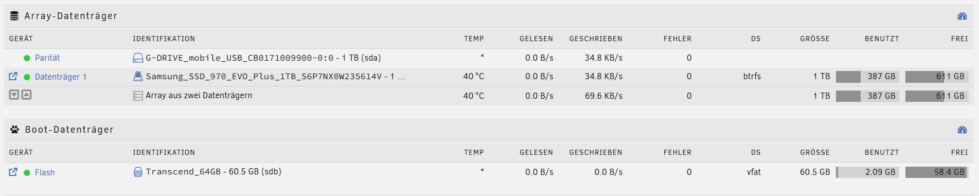

  3. bisher scheinen eure Vorschläge funktioniert zu haben, der Docker-Container ist nicht mehr verschwunden. Danke! Hast Du einen Tipp bzw ein best practice, wie ich das Dateisystem und das array zum pool ändere? Muss ich dann die ganzen Dateizuweisungen zB in den Docker-Containern ändern? Würde mich sonst hier dran halten https://docs.unraid.net/unraid-os/using-unraid-to/manage-storage/file-systems/

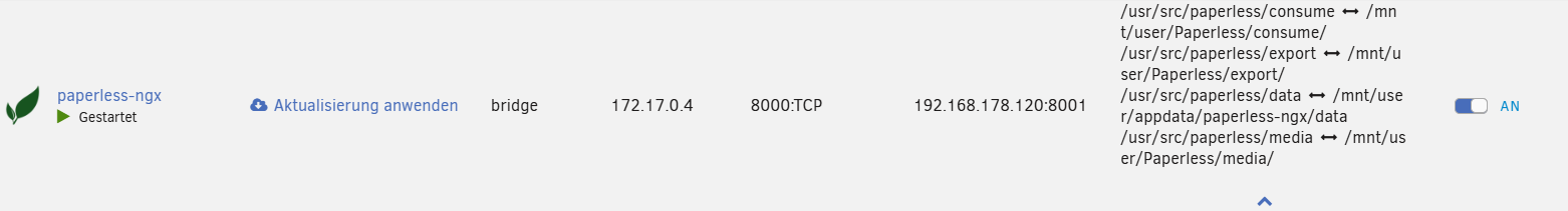

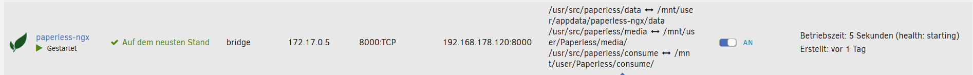

  5. Deine Idee mit einer zweiten verbauten Platte/SSD intern klingt interessant. Ich hatte bisher nie den Drang etwas zu ändern, da es einfach funktioniert trotz USB-Platte. Ich werde es mir aber mal durch den Kopf gehen lassen, danke :) Den Arbeitsaufwand der Neuformatierung auf xfs habe ich bisher wegen Ermangelung von Problemen gescheut. Version habe ich überprüft es ist tatsächlich auch die neuste Version: "version": "v2.18.4", "update_available": true dann scheint es ein Anzeigenfehler zu sein, ggf muss ich mal einen Reboot machen, vielleicht verschwindet er dann. An der Config selbst habe ich nichts geändert.

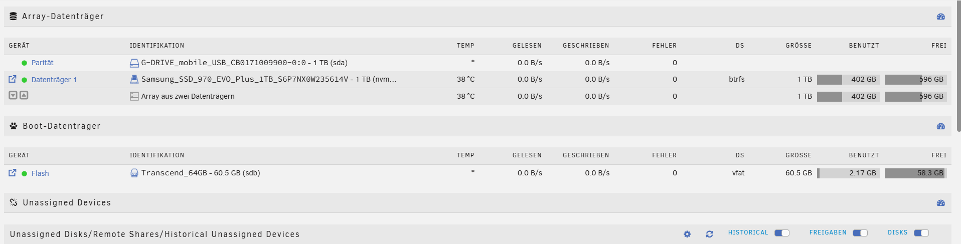

  7. Ich habe damals Unraid gewählt, da die Lizenz viel günstiger war und die Dockerimplementierung super einfach ging. Für mich als Nicht-ITler, ist das ein Segen. Und natürlich die super Community Wenn dann die SSD abraucht, habe ich aber keine Parity aus der ich die Daten taggleich wiederherstellen kann oder? etwas Ausfallsicherheit war meine Intention + natürlich regelmäßige externe Backups. Interessanterweise haben keine Daten gefehlt. Die anderen Container funktionieren auch ganz normal. Paperless läuft aktuell problemlos, außer dass er dauerhaft die Updatemöglichkeit anzeigt...Ich muss es jetzt ein paar Tage beobachten, ob er wieder abstützt. Vielen Dank schonmal für die Hilfe!
  8. ja genau, es ist ein kleiner Futro ausschließlich für HomeAssistant und Paperless, wobei ich regelmäßig die Daten sichere. Hast du einen besseren Vorschlag für die Konfiguration?
  9. habe es erledigt, vielen Dank :) interessanterweise, bleibt das Updatefeld immer noch blau.

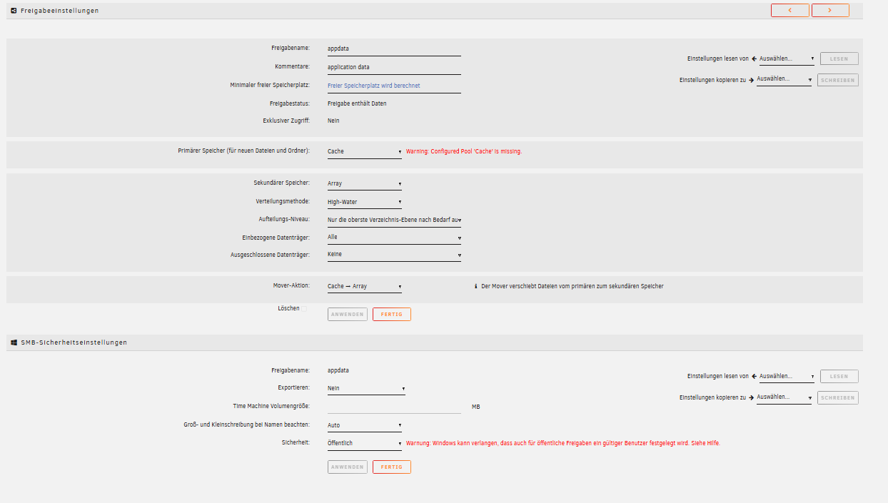

  10. also unter Appdata den primären Speicher auf array umstellen?

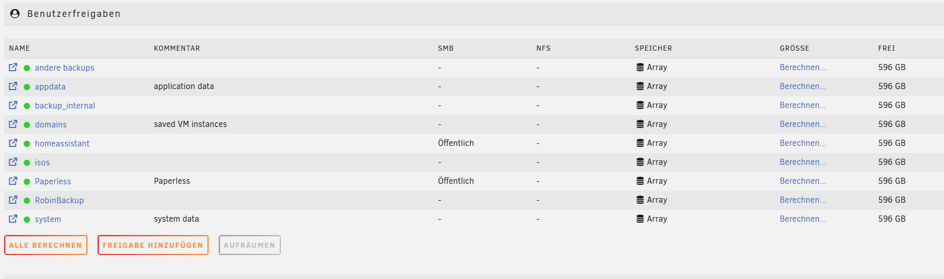

  11. danke für deine Antwort :) ich wollte an der Standard-Konfiguration nichts ändern und dachte mir, wenn kein Cache installiert ist, sollte es keine Probleme machen. Was meinst du genau mit Main-Tab?

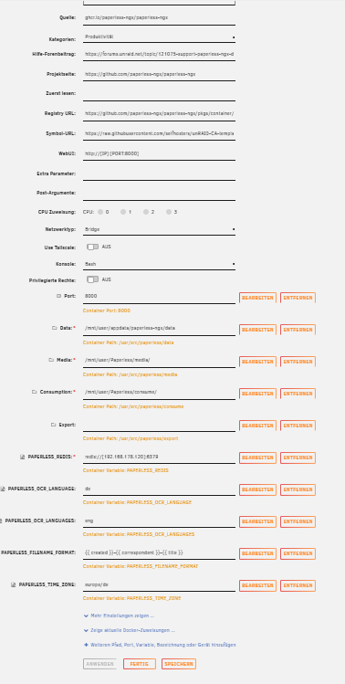

  12. Hallo liebe Foren-Gemeinde, ich habe seit längerer Zeit folgendes Problem: Der Docker-Container verschwindet ohne Datenverlust regelmäßig aus der Dockerliste, sodass ich ihn dann über die User-Templates wieder hinzufügen kann/muss. Was auch mysteriös ist, dass wenn ich den Container update, verschwindet in der Übersicht die blaue "Aktualisierung anwenden" Schrift nicht. Alle anderen Container wie LuckyBackup und Redis laufen und updaten ohne Probleme. Cache habe ich keinen installiert, sondern nur eine Datenträger SSD und eine HDD-Paritydisk. Im englischsprachigen Docker-FAQ habe ich dazu nichts gefunden. Ich vermute, es liegt an einem falschen Datei-Pfad, was mich aber verwundert, dass die anderen Container keine Probleme machen. Falls jemand eine Idee hat, würde ich mich über einen Tipp freuen. Danke
